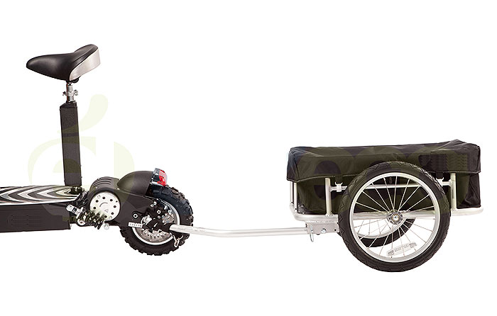

А вообще свинец конечно посильнее в отдаче тока чем китайский недолитий, но вот вес свинца потит всю малину, к тому же у вас на фото 48 вольт и 12A/h что по пробегу будет даже меньше чем стоковый акб, нужно как минимум 2 таких ряда паралельно, чтоб хотя бы было 24 ампера, но вес будет мать моя перемать!!! O_O
У меня была сумочка с тремя такими же АКБ на 36 вольт от самоката EVO-800, так вот я пока доносил эту сумочку от машины домой на зарядку (самокат в багажнике хранил) то рука существенно уставала (~7 кг) а если нести 8 таких гирь (~17 кг) вместе со скутом, то вес его будет под 65 кило а реальный пробег увеличится километров на 5 максимум, да и где и как разместить такой колхоз в скуте? разве что только так:
