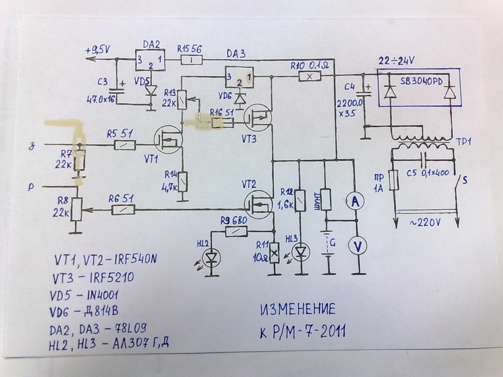

http://istochnikpitania.ru/index.files/Nov_sxem.files/Nov_sxem229.htm
Хочу выкинуть таймеры и сделаю управление на АТмеге нормально будет?
Если кому-то интересно можете предложить какие функции добавить в программу...
ИС-Х
Без стабилизатора тока?
И зачем здесь печка R10?
реношник
Если честно, то я еще разбираюсь с этой схемой. Не могу понять зачем затворы полевиков включены через переменники  :bn:  Хотя на разных форумах подтверждают работоспособность схемы ...

Хочу поделится интересными наблюдениями за процессом. Данный подопытный имеет внутреннее сопротивление  2,2 Ом (по паспорту 0,005 Ом). После запуска устройства, буквально через 5 минут, начал сильно греется гасящий резистор (10 Ом, 2Вт). Это и понятно... на аккумуляторе напряжение росло очень медленно и через 30 минут составило лишь 0,6 В.  :bored: Чтобы облегчить жизнь резистору, решил подавать напряжение в импульсном режиме, до напряжения качель (2,25 – 2,4 В). Частота пробного варианта составляет 4,5 Гц. :bw:
При включении с новым алгоритмом (кстати, добавил светодиод для индикации вкл/откл), уже через 10 минут, аккумулятор кратковременно начал переходить в режим качель, периодически срываясь в частотно-импульсный режим. Похоже импульсы потихоньку его пробуждают.  :-) Кто, что думает о частоте? Может поднять до 18 Гц? :pardon:

Ведь у него нечего перемешивать... правда водички влил (2 мл). Пока процесс идёт по какому-то интересному сценарию. То возрастает внутреннее сопротивление (светик почти не загорается), то опять вспыхивает с данной частотой (4,5 Гц), похоже сопротивление резко меняется. Посмотрим к чему это приведёт. Добавил всё же в алгоритм и 18 Гц. То есть можно с помощью джампера перейти с одной частоты на другую. :-)

Опыт есть... просто не все элементы есть под рукой. О ШИМе была мысль, с плавной регулировкой от кнопки.  Вообще была мысль сделать стабилизатор тока на ОУ. Но потом решил просто хотя бы попробовать сам алгоритм с гасящим резистором (так на скорую руку). Ведь изготовление устройства на макетной плате заняло 15 минут, плюс десять на написания алгоритма. Если будет результат с данным подопытным, то усовершенствовать схему и программу, не проблема.
