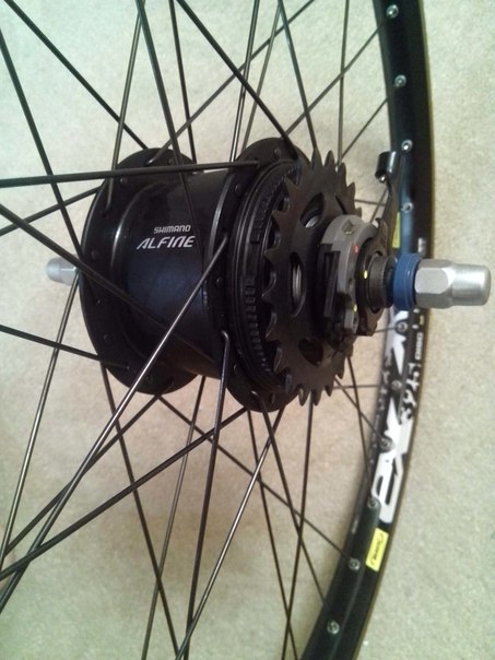

Прикупил альфину 8 себе

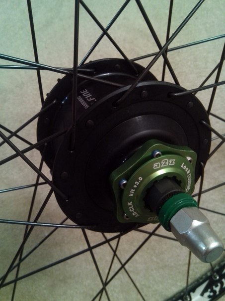

[user]ferum[/user],  я взял тоже  на 36 спиц, хотя наверное нужно было на 32 взять,спицы чуток под углом встали. Я заказал 501, других не было, по этому не изучал. Шифтер нужен от планетарки, у меня нехус 8.
Чтобы не заморачиватся я заказал все колесо в сборе.
Готовый комплект ALFINE 8 с ревошифтером 9190
Обод MAVIC EX 325 1950
Спицы черный хром 2,0 с усиленным ниппелем для спицовки планетарок 25р/шт х36= 900
Спицовка тензометрическая (станок Park Tool TS2-2, тензометр Park Tool TM-1) 600
Итого 12640
Плюс натяжник за 900 и переходник Center Lock-6 болтов от A2Z за 650.

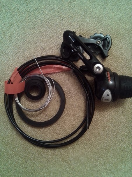

Тоже не удержался, прикупил альфину, но не кит, а голую втулку+ крепеж отдельно+звезды+ ревошифтер от nexux8 и диск новый centerlock(дешевле чем переходник)
Брал в разных местах и поэтому профейлил резиновую гофру и упор тросика со стороны втулки. Временно сколхозил от тормозной ручки. Думаю как лучше проложить линию переключения? Старая поверху проходит и кусками, а здесь соблазн цельную сделать по низу.

Я покупал тут , там много всяких разных. Внес предоплату, когда колесо было собрано то приехал заплатил остатки и забрал.
В магазине продавец прокрутили колесо на станке на биение, натяжку спиц показал. И при мне собрал все до полного комплекта, с выбором любых звезд, ревошифтер на выбор. Рассказал как установить лучше как настроить. Короче полный фарш.

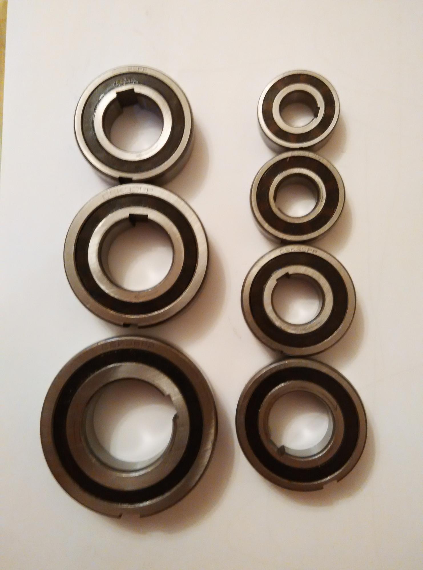

Приехали муфты CSK, заказал разных размеров. 15, 17, 20, 25, 30, 35 мм
