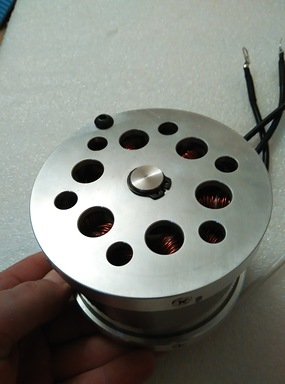

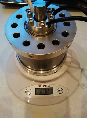

Пришел мотор RV-100 укороченный, шел полтора месяца в Россию въехал в Брянске и до меня доехал за 5 дней, цена 250$ + такса Paypal 4%, доставка стоила 27$, можно было выбрать быструю доставку за две недели и 55$. Для меня время было не критично.
Мотор сказали имеет такие же характеристики как и обычный RV-100
Напряжение от 24-72 В, kv 57, постоянная мощность 2,5 кВт пиковая 5 кВт

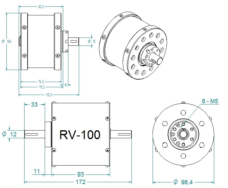

Размеры отличаются, основной это длинна мотора, диаметр мотора и диаметр вала
Недостаток что провода не подписаны, если для без датчикового не критично то с датчиками придется подбирать комбинацию

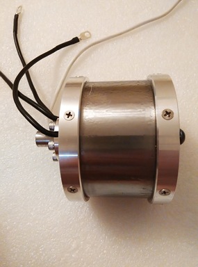

Внешний вид

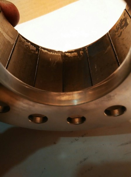

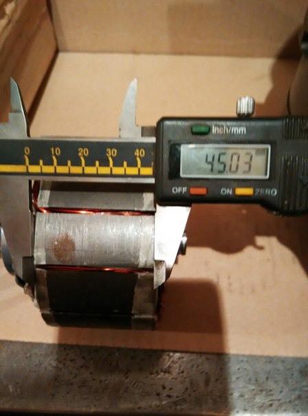

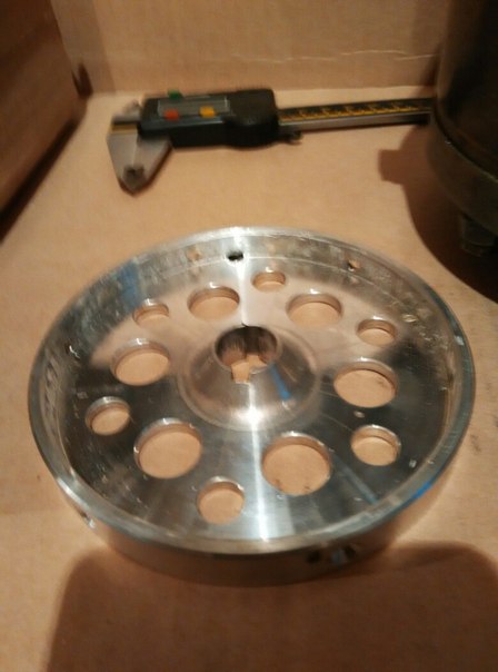

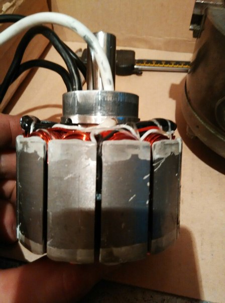

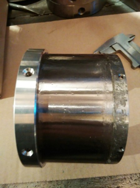

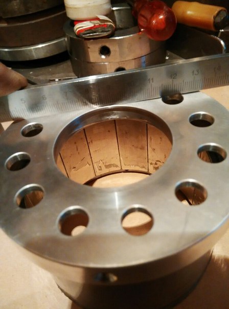

Мотор имел небольшое биение, продавец прокомментировал
ЦитироватьДействительно, ротор двигателя немного играет, но это компенсируется балансировкой (болт на задней стенке - балансировочный грузик).
Решил разобрать посмотреть
ЦитироватьМотор, в принципе, разбираемый.
Есть пару сложностей:
1) при сборке его запресовали (300кг), потом залили эпоксидкой фазку между задней стенкой и ротором (при разборке снимается ротор с передней стенкой).
2) после сборки двигатель был отбалансирован
В итоге снялась как раз задняя крышка,которая видно и была запресована
При сборке не попали подшипником в отверстие и он срезал алюминий и этим алюминием погнул крышку

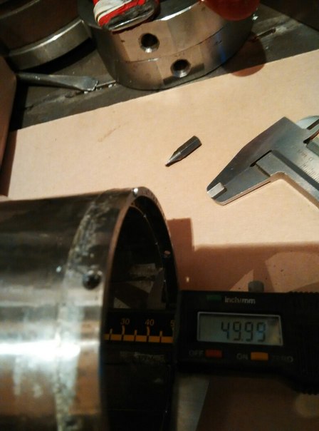

Подшипник сидит без натяга. Дальше интереснее, присмотрелся к магнитам, в итоге два обточены по ширине, видно не влезали. Магнит 50*20*3 мм 14 штук.
Ширина железа меньше на 5 мм чем длинна магнитов, интересно это в укороченной версии или у всех так?
[user]peat[/user],  холлы стоят в пазах под углом 120 гр, всего 12 пазов (зубьев) , места между крышками в моем моторе нет, так что не изменить ни чего.
Общее впечатление о моем моторе после запуска и разборки не очень, ожидал более качественного исполнения. Посмотрим что покажет эксплуатация.

SolarRay
В обычной так же. В "про", статор сделан такой же ширины, что и магниты. (в реальности или на фото, не видел, так что это инфа не 100% достоверности)
Andrey0479
В Pro также на статоре сэкономили :exactly:.
dr. Argentoom
как владелец Pro версии подтверждаю, что в ней тоже статор короче магнитов на 5 мм ( со стороны длинного выхода оси ~3 мм и со стороны короткого вывода оси ~2 мм)
