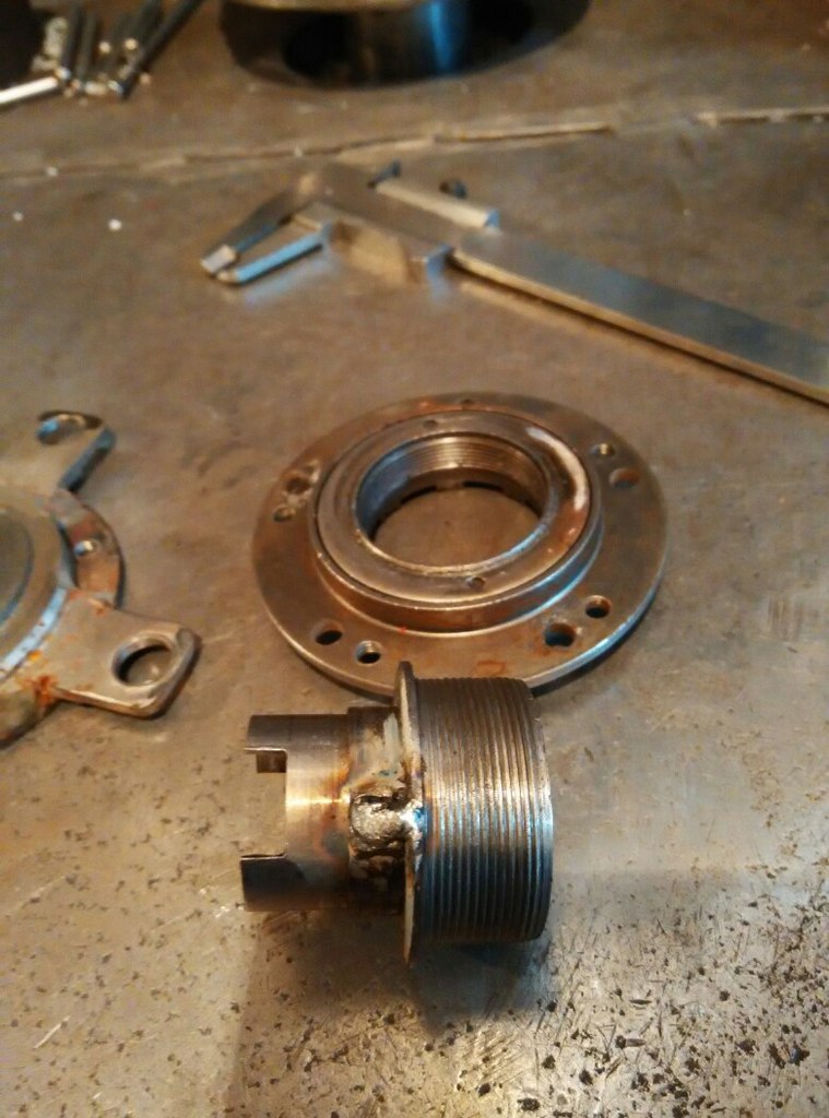

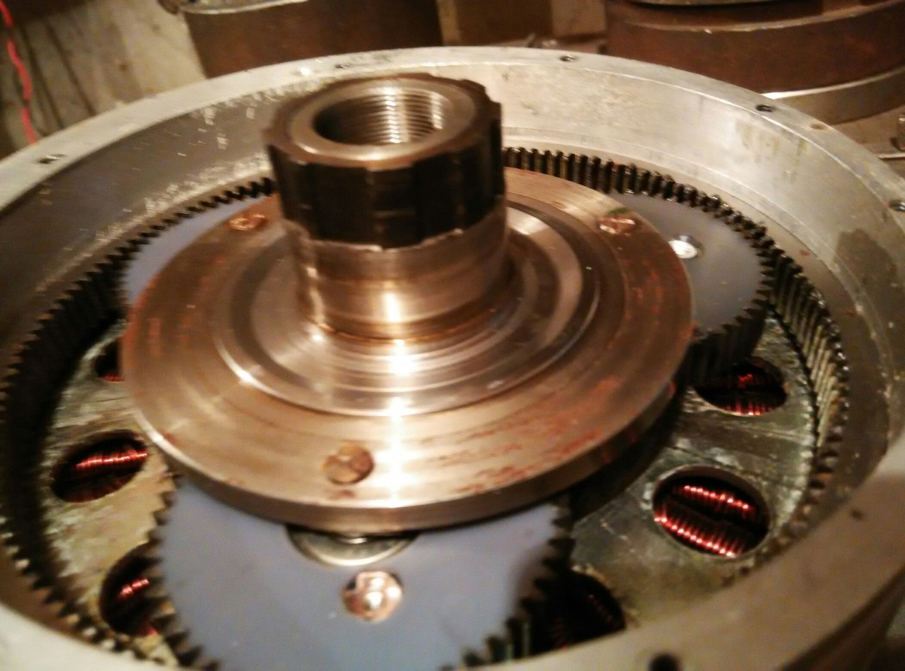

Разобрал мотор для вживления обгонной муфты. Места внутри мотора мало по этому будет снаружи.
Посмотрел на его планетарку, внешне износа не видно. Видимо мало вжаривал  :-D Есть налет ржавчины на китайском фривиле.

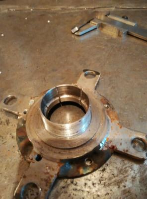

Стал разбирать педальный узел. От моих моментов все так на резьбах затянулось, что пришлось одну мою точеную деталь  распиливать, сделал несколько пропилов, и затем смог скрутить с резьбы заваренный фривил. А второй, который был для педалирования, на ответную часть пришлось наварить прилив, иначе кулачки патрона токарного станка удержать не могли. Причем как выяснилось при разборке эта деталь еще и  треснула при эксплуатации.

silayma2
[user]SolarRay[/user], в моем моторе нет места уже для штатного фривила, я когда делал корпус максимально сжал его ширину. Мой мотор шириной 76 мм а МАС 101 мм.
Ваттметра не было, мощность не замерял, думаю 2,5 кВт было иногда.

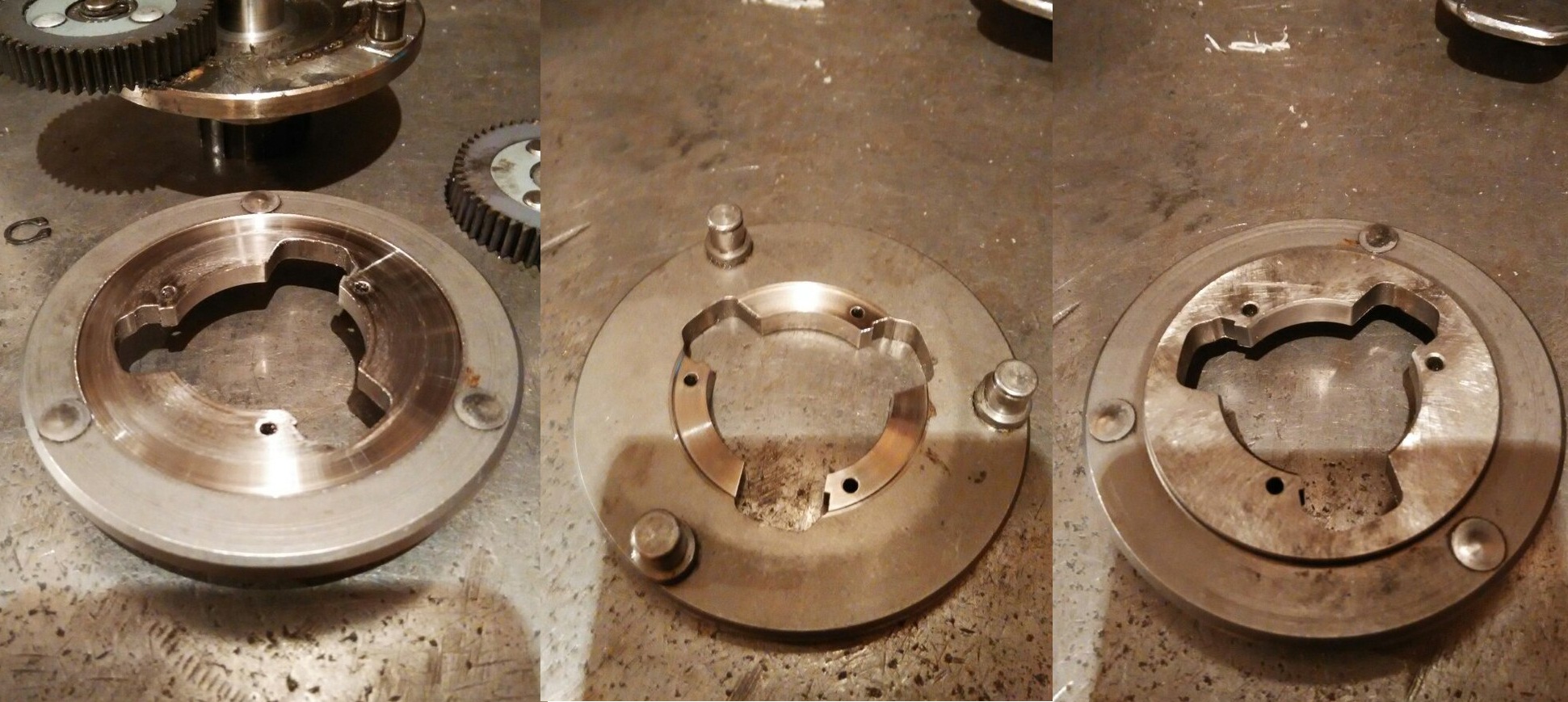

Как выяснилось фривилы старый и новый имеют разную толщину, я делал под новый, я тут в подарок достался старый. То пришлось его обтачивать. Свой я приварил к оси, по этому извлечь его проблематично, проще сделать  новый.
Китайский фривил поддался мех обработке на токарном станке. По ощущениям нового образца фривил точился легче, хотя не уверен, год назад это было.

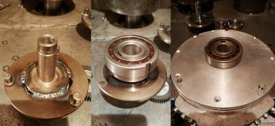

silayma2
Выточил вал. Осталось доделать переходник с подшипника на звезду.

ЦитироватьКитайский фривил поддался мех обработке на токарном станке. По ощущениям нового образца фривил точился легче, хотя не уверен, год назад это было.
В закалку его ! Или купить ACS crossfire фривил тот что HroMo ..Хромолевый. ВОт LIDA - полное Г..
silayma2
[user]peat[/user],  для моих целей это наоборот хорошо что он обрабатывается, я выкидываю штатный фривил и использую только поводок от его обточив до нужных размеров.
А для пользователей данных фривилов по назначению стоит призадуматься.
