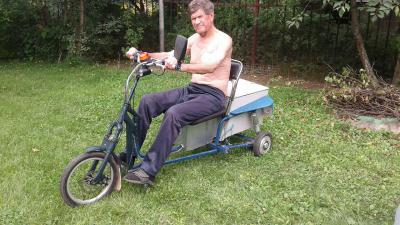

макса
продолжаю заканчивать
установил колеса, уложил провода, крылья на первое время,изготовил и установил помощнее скобы что колеса задние удерживают.
нужно крепить акб. на что крепить? на хомуты, на барашки, на резино-жгутовые стяжки? у меня он в мягком корпусе.
подскажите, кто как делал?!!!!!!
есть кусок дюральки. плоская дверца от чего-то. прикрутить его вниз. на него акб и по периметру уголок дюралевый закрепить. что бы он влево-вправо не ерзал. а вот что бы "из седла" этого не выпрыгивал? от дюральки будет отвод тепла лучше. или это лишнее? не будет ли протираться изоляция, если не прокладывать дополнительно что-то? не будет ли греться, если проложить какой уплотнитель что бы не терся о металл?
мелочи столько времени отнимают! а еще монтаж фанариков разных впереди.

Цитата: макса от 23 Апр. 2018 в 11:34нужно крепить акб. на что крепить?
Если АКБ автомобильного типа то и выдумывать ничего не надо. Делайте как на авто: поддон с уголками по периметру либо просто один периметр (зависит от веса АКБ) и на нем справа и слева (или спереди и сзади - это как удобнее) рамки на петлях, которые закрепляют АКБ . Если не понятно то могу нарисовать.
Вы видно не инвалид сам? Сужу по конструкции которую вы делаете.
макса
автомобильный акб в жестком корпусе. там проблем нет. понятно - рамка внизу + рамка вверху. крепится чаще на болтах. притянул и не паришся.
у меня судя по всему в картоне. и в термоусадке. сжимать не рекомендуется, наверное. оттого сомнения терзают. если не дотянуть, от вибрации отвернутся барашки. может стоит на гайки с капроном?!!!! сейчас мысль пришла! склепать или сварить рамку. и сверху прижать. на самоконтрящиеся гайки.
коллективный разум!
это для отца аппарат. 2-я группа. правда не по ногам. 79 ему в этом году.

Для литиевых аккумуляторов лучше использовать пластиковый ящик. Я бы взял готовый их полно продают сейчас в хоз. магазинах всех размеров с крышками и без.
макса
я сейчас понимаю что сложно. можно было сделать быстрее и проще и по весу легче % на 15-20. но сейчас уже не буду переделывать. проще заново построить.
колеса по бюджету, а не по размеру были подобраны. это его первая электричка. может и не понравится, чего сейчас вкладываться?! пусть лето покатает. видно будет...
а дороги у него на даче приличные. и 10" колеса очень не плохо справляются с разного рода препятствиями. просто нужно с головой подходить и к этому вопросу.
вы имеете ввиду просто бросить в ящик, закрыть крышкой и пусть там мотыляется? или завернуть во что? не перегреется он в пластике? пластик не рассеивает тепло

забрал на дачу.
доделывал на природе...
я свою часть закончил!
покатался. меня все устраивает. по пересеченке проселочной много не разгонишься, да и не для скорости такой аппарат.
попытался измерить на болееменее ровном участке - 29 км/ч показал по жпс при 48В. больше не нужно. динамика приличная. я даже на такую не рсчитывал.

отец в восторге от тачанки!
уже почти все пенсионеры в СНТ опробовали аппарат.
а вот видео никто заснять не может...
грядки забросил, занимается дед с новой игрушкой: что то отпилил, что то прилепил. жду от него хотя бы фотку.
говорит что акб хватает км на 20. мне не нравиться такой показатель. и колеса начинают отключаться уже при показаниях  45 - 46В. сначала отрубается одна сторона и если продолжать давить на ручку, то и второй контроллер отключается. если давать понемногу, можно ехать. но медленно. я сам не выкатывал "в ноль", но знаю что должен отрубиться контроллер при 42В. ну 43. может вольтметр на ручке врет. полностью заряженный показывает 57 с копеечкой. похоже на правду. те же показания и тестер дает.
а может китайцы хрень подсунули. обещали лифепо4 48В 16А/Н. что пришло, то пришло...
я конечно рассчитывал часа на 4 чистой езды. учитывая массу аппарата с оператором примерно 110 , ну 120 кг.
