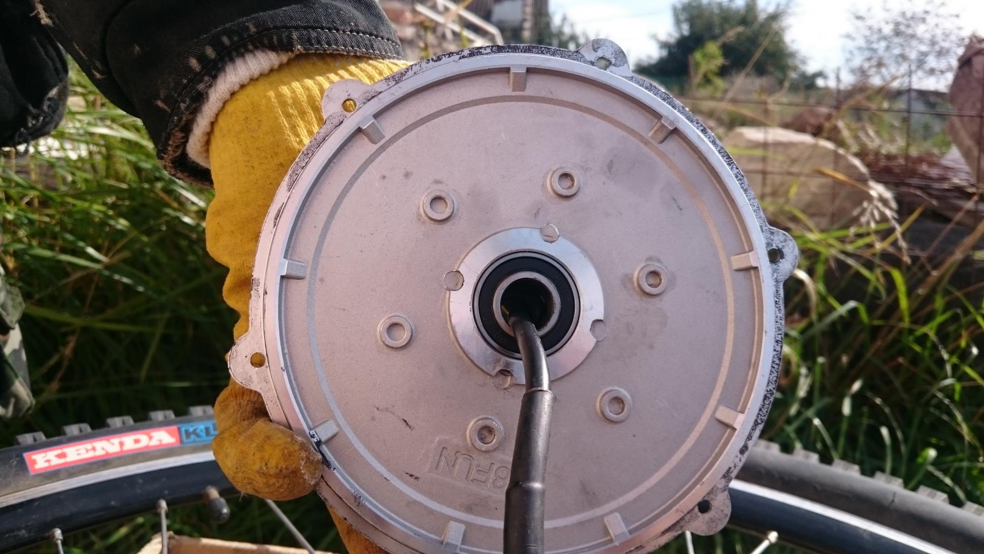

Цитата: serg79 от 18 Сен. 2017 в 08:53
магнит для  спидометра .   покажите фото той части мотора  которая обращена к крышке с магнитом  .   какую мощность  подовали в мотор ?  ток  . напряжение
Наконец сделал фото, извините что долго, много работы, а тут приехали шестерни - так что совместил процесс
Eltreco Ultra EX PLUS 500W
serg79
нету  холла  . значит и магнита не было .
Max2006
БОЛЬШОЕ спасибо за ответ, Вы меня успокоили  :dance:, я и сам начал думать уже, что его и не было, но очень сомневался.
