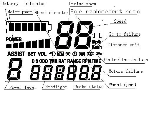

Устранить сложно.. Возможно заменить датчик холла, но надо подбирать... Либо смотреть курки и опять же пробовать...
Спасибо, уже заказал примерно такой же в Китае, как придет, посмотрю разницу.

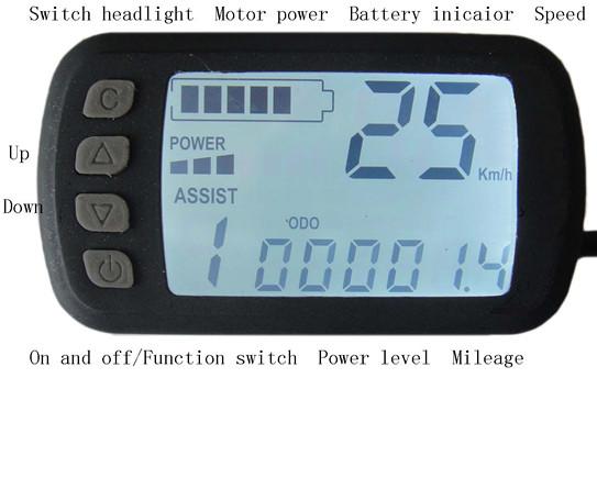

Кнопка (в обычном режиме) ни на что не действует, подозреваю, что это кнопка переключения опций в режиме программирования, но как в него попасть??? :sorry:
Комп похож на этот https://electrotransport.ru/index.php?topic=23982.msg514238#msg514238 У меня в режим настроек входит одновременным долгим нажатием двух средних кнопок
Спасибо, продавец(Сергей электро) помог с описанием компа(правда на английском), сижу -перевожу.  Вход в режим настроек- длительное нажатие двух средних кнопок.

И еще вопросик - опционально (на панели компьютера) имеется кнопка включения фары, есть ли возможность задействовать ее с внешним источником света от аккумулятора самоката? В данной конструкции, как вижу, фары нет.
Кстати, увеличил диаметр  колеса (в настройках) на одну единицу,  сейчас правильно дистанцию показывает.
