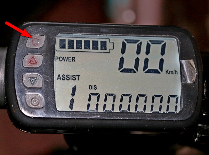

Приобрел самокат,  вопрос- знаком ли кто с компьютером, что на фото? Документации ни какой, как оказалось, врет процентов на 10 о пройденной дистанции
. Есть ли возможность исправить эту ошибку? И что делает верхняя кнопка?

Цитата: DEDOK от 04 Май 2015 в 21:20
Приобрел самокат,  вопрос- знаком ли кто с компьютером, что на фото? Документации ни какой, как оказалось, врет процентов на 10 о пройденной дистанции.
Если это не "фирменный" компьютер, то должна быть возможность выставить радиус/диаметр колеса.
Другой вопрос, что в настройках может и не быть нужного вам рамерчика.
К слову и в большинстве "фирменных" тоже есть такая возможность.
Могу ошибаться, но кнопка похожа на "сброс" и/или "ввод".
Например сброс одометра.

[b-b]Цитата: DEDOK писал Сегодня в 21:20:53
Да вот боюсь в слепую на кнопки жать, чтобы"ПОЛНЫЙ СБРОС" всего не сделать, поэтому и обращаюсь к тем кто знаком с этим компом.
Кнопка (в обычном режиме) ни на что не действует, подозреваю, что это кнопка переключения опций в режиме программирования, но как в него попасть??? :sorry:

gde700
Для начала подёргать продавца за причиндалы с целью выяснения модели (названия) компа.
Комп явно велосипедный....

DEDOK
#1852
Продавец из Питера, обещал посмотреть, так то аппарат работает, один недостаток(на мой взгляд) очень резво дергает с места, ручка"газа"- курковая, можно ли как то этот недостаток устранить(может заменить на другую или еще как ??)
