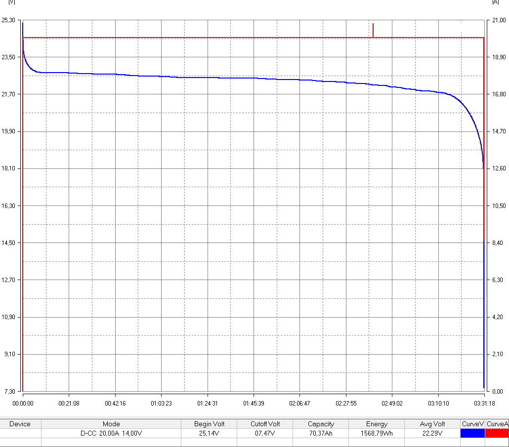

вот тест сборки 7s22p 70,4 Ач  из элементов 26650 LiFePO4 3200 mAh
сборка отдала 99.8% заявленной емкости, что говорит об идеальной равномерности показателей всех ячеек

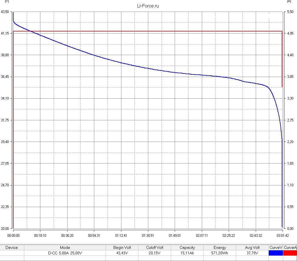

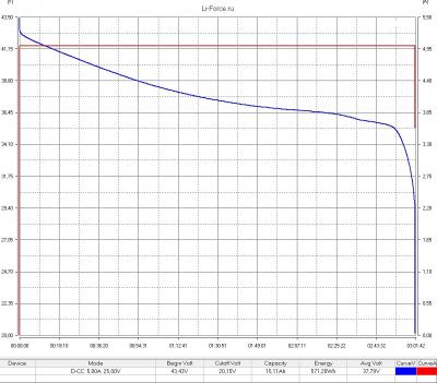

Батарея на элементах LG ICR18650D1  в конфигурации 10s5p

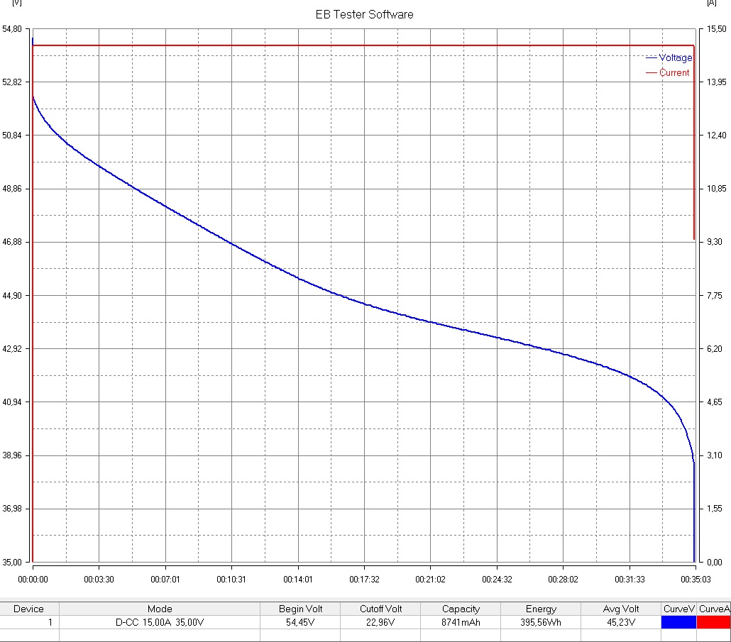

Разряд батареи 13s4p из LG INR18650MF2 в формате бутылка
батарея достаточно бодро держится при токе 15A почти 2С от начала до конца

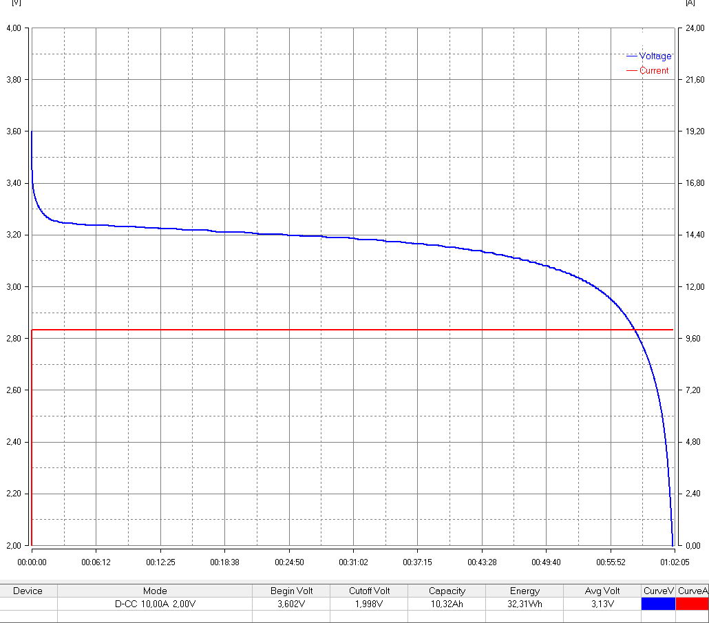

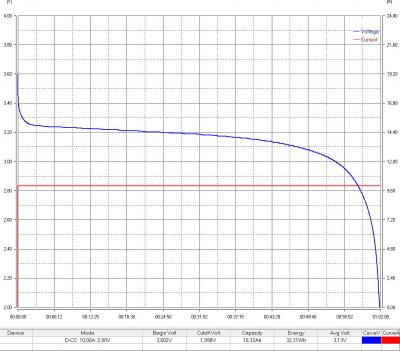

новые бюджетные элементы 10Ач , по тестам очень не плохо показали себя , выдав емкость выше номинала
внутреннее сопротивление 2.5-3.5мОм
при разряде током 20А от начала до конца температура поднялась на 2 градуса

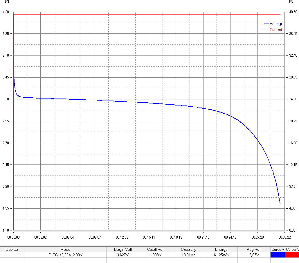

теперь в наличии оригинальные элементы А123 , производство - декабрь 2015 года
с родными оригинальными выводами
на тесте 20А  отдал 19,92Ач
на тесте 40А отдал 19.91Ач
