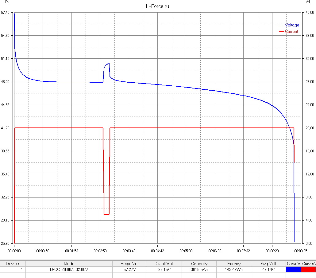

Сборка из элементов Samsung 22P 13s5p током 20А

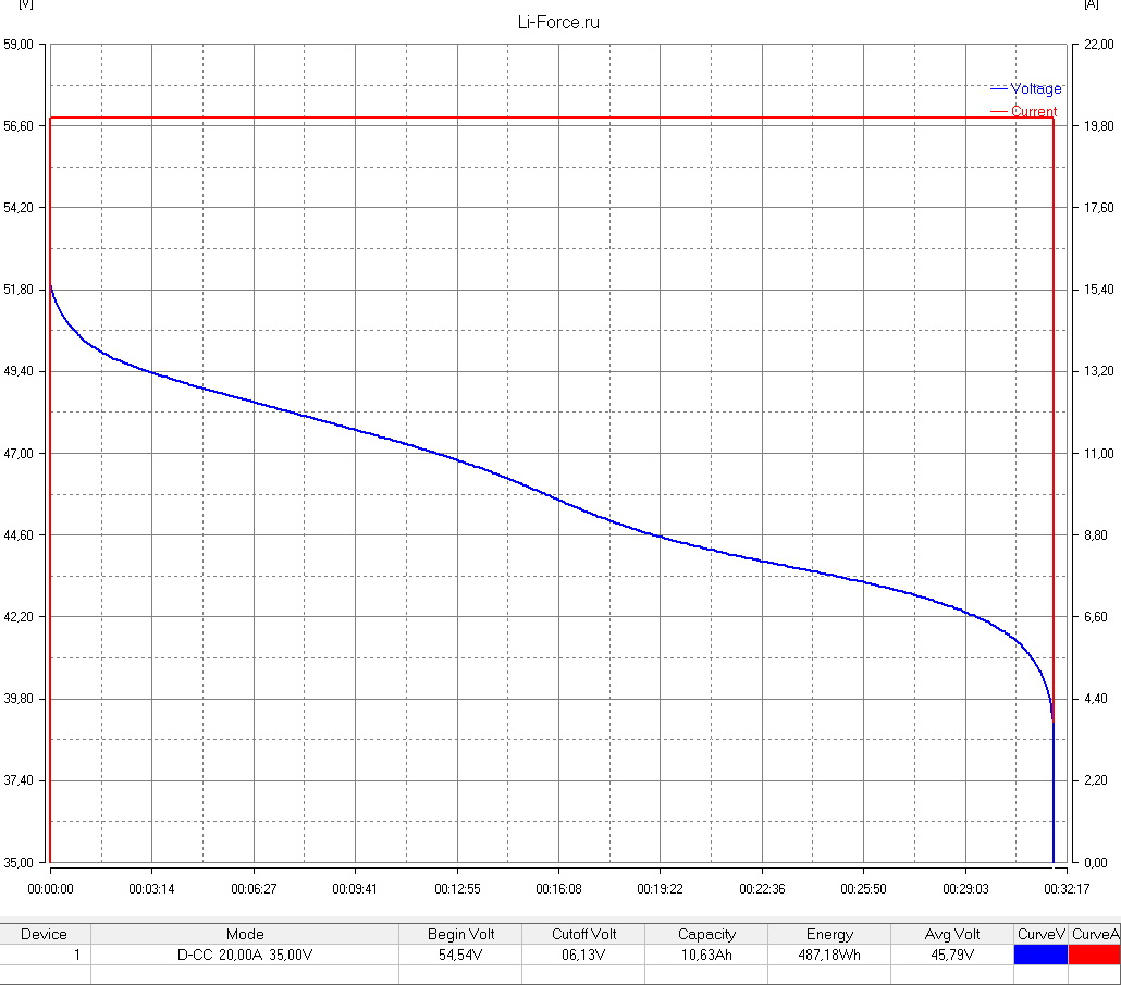

сегодня тестировал батарею на элементах LG D1 собранную в 2013 году, по словам клиента батарея прошла около 4800км
сопротивление DC измеренное составило 165мОм на батарею 15s6p  что соответствует 65мОм на банку с учетом соединений и БМСки
график разряда выложу чуть позже
емкость измеренная составила 17Ач из 18 начальных , что составляет 94%

[user]gekanaz[/user], На каких токах она работала?
gekanaz
инфинеон 9фет настроен на 22А батарейного
раньше это была батарея 13s6p - через год использования - мы ее наращивали и сделали 15s6p для увеличения скорости
и примечательно то, что физически ее не щадили :) в том году  , меняли две банки дырявых  (протерлись об металлический корпус клиента), а в этом еще одну заменили с дыркой... толи в тот раз не заметили, толи новая от КЗ, после извлечения элемента емкости в нем не обнаружено, электролита тоже, заменили , отбалансировали, и сделали этот тест сегодня, график на работе остался , завтра прикреплю
KossMann
По циклам там где то около 100 полных?В принципе такой литий идеален в больших сборках,тут тебе и токи много ниже 1С и количество циклов за год небольшое
gekanaz
при среднем расходе 23 ваттчаса на километр это примерно 130 полных циклов

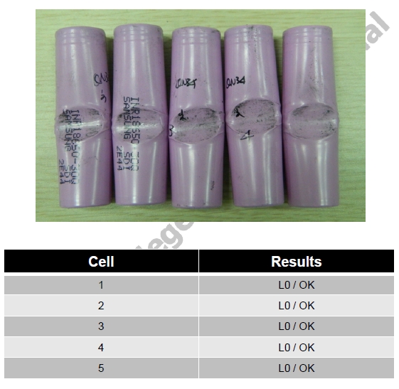

gekanaz, вот в ответе 253 есть видео про сдавливание тисками банки 25R. Химия NCA, и в 30Q тоже.
В доках есть картинка с продавленными аккумами, где ничего не происходит.
Может, за полгода конструкцию усовершенствовали и теперь они безопасны?
Не пробовали сдавливать LiFePO4 банку?
gekanaz
думаю просто у нас немного разная форма предмета была у них круглая, а у нас прямоугольная
думаю любую банку если передавить хорошенько, при замыкании слоев будет бешеный выброс энергии - тут вопрос глубины и силы нажима

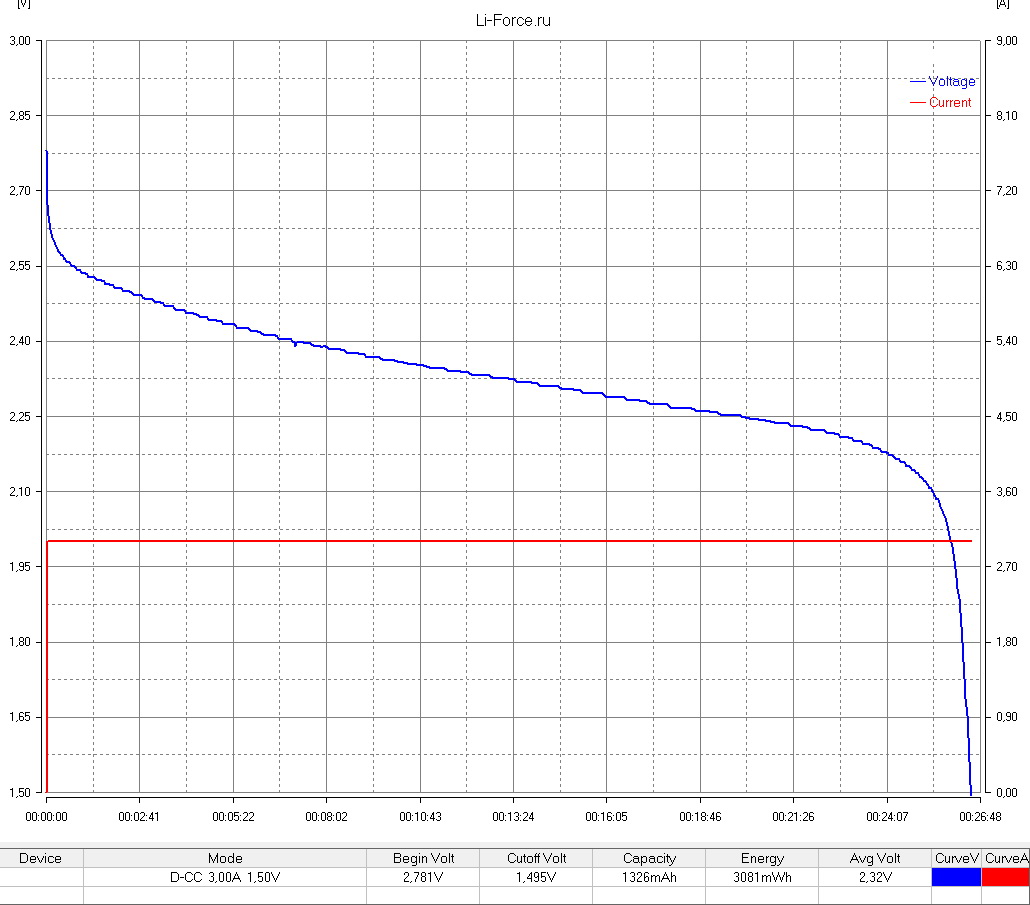

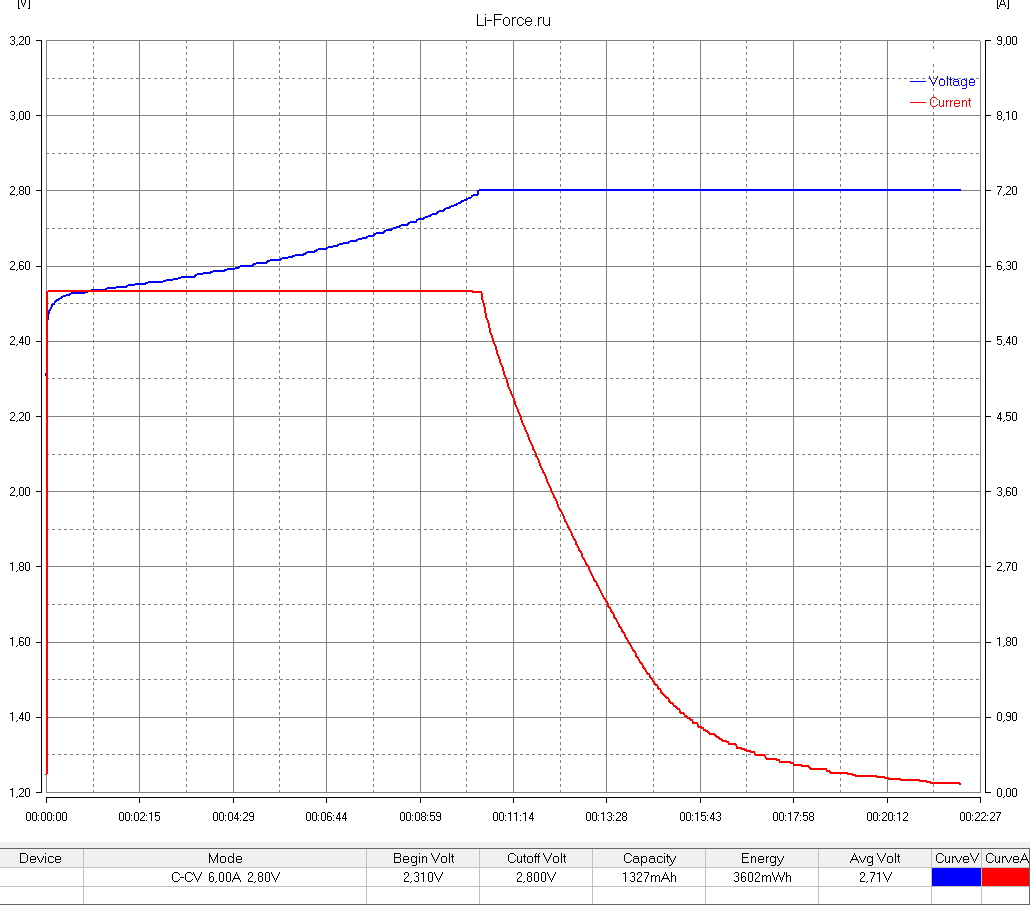

сегодня сделал тест элементов LTO18650 1300mAh
на токах до 10С, элемент без охлаждения достиг всего 50 градусов по цельсию
максимальный пиковый ток до 30А
внутреннее сопротивление постоянному току 17мОм
Заряд током 6А за 15 минут (95% емкости) остальные 5% еще 7 минут можно доливать
Разряд током 2А
