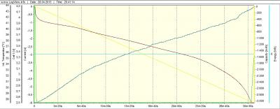

Тестирование элемента Samsung INR18650-30Q
Разряд током 6А
