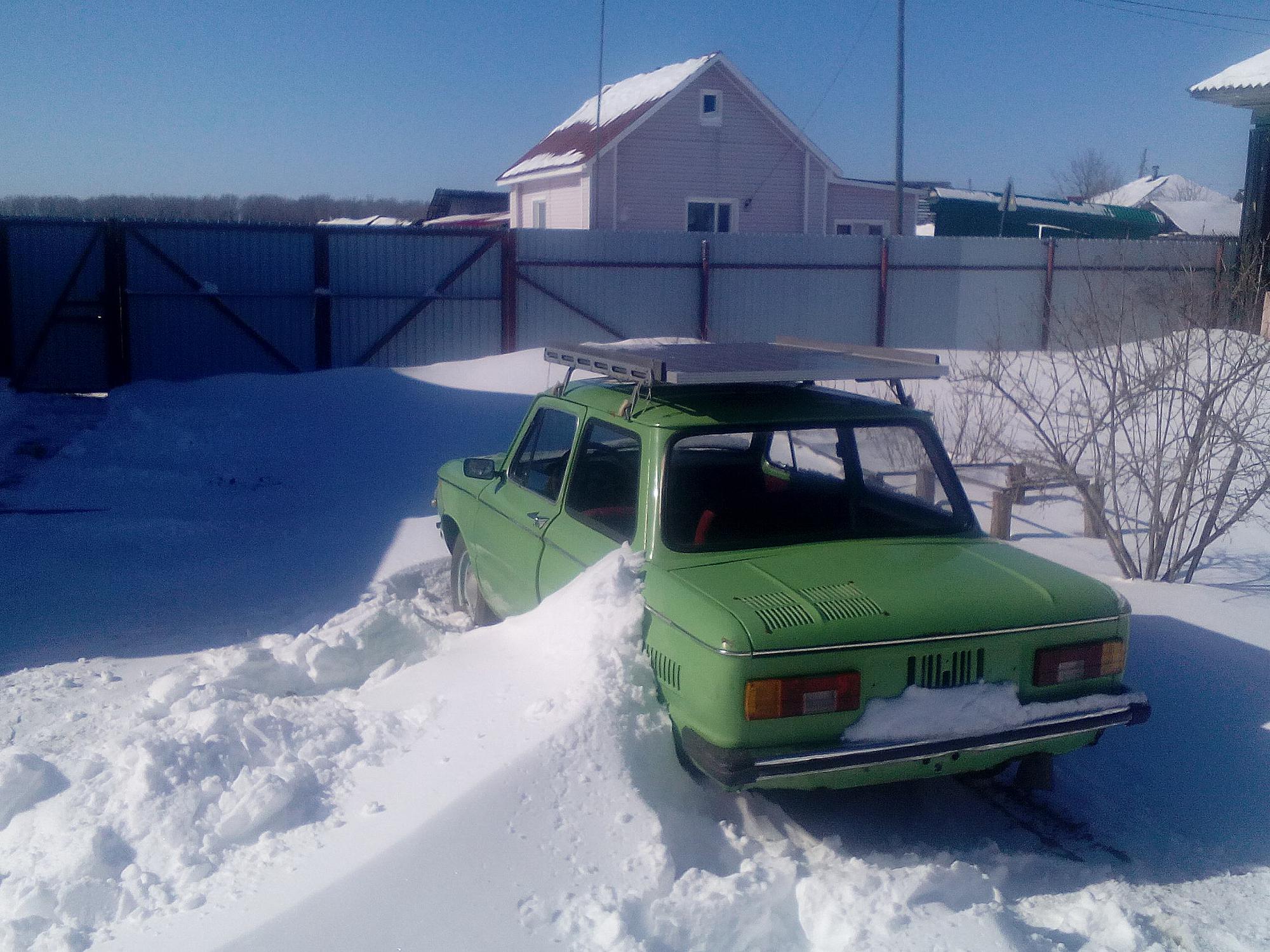

2х дневная метель создала метровые заслоны из снега.Эксплуатация остановилось😢
