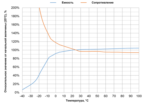

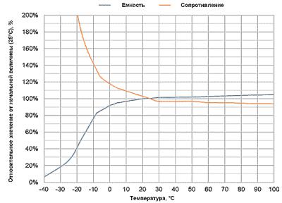

Павел Ходько
[user]владимиррр[/user],  А как суперконденсатор реагирует на перепады температур?
мне нравятся альтернативные источники энергии      https://electrotransport.ru/index.php?topic=16670.0  Пытаюсь построить активный прицеп с электроприводом.
владимиррр
Информации мало,может эта картинка для них подойдет
Вообще пока рано говорить о чем либо,по падению напряжения тоже,там провода тонкие от супера,показания на приборах электро смотрел.Где то через месяц все проясним,а пока снегом весь двор завален
