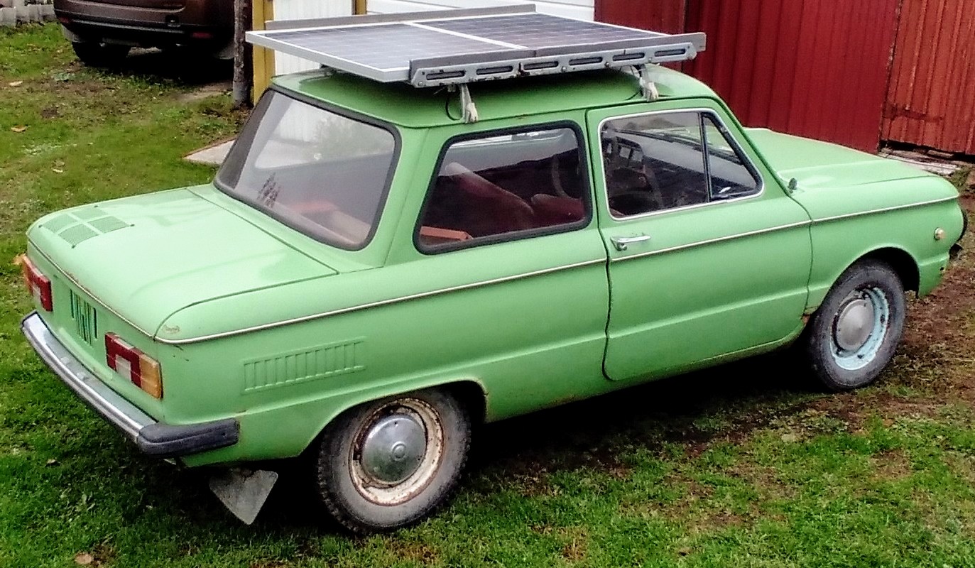

Пришли батарейки lifepo4 3.2v 20ah 28 шт. Будет 14s2p, т. е. 44.8 v 40 аh.,и мах зарядка до 48 вольт, как и супер конденсатора.
Все ячейки кажут 3.23v.теперь надо делать ящик, соединять (клеммы пластины, приварены к выводам, они под пайку, или можно винтами с гайками стянуть, если отверстия проверлить.
Супер конденсатор 165ф 48в хорошо себя за сезон показал, даже на разряженном свинце едет долго и даёт ток до 150 а, раньше с трудом 50а давал. Вобщем полезная штука оказалась.
Солнца было в этом сезоне завались, на все дела хватало и часто машина простаивала с полной зарядкой.
В общем отпахал заз сезон без поломок, на отлично, хотя  было 35-37 градусов,почти как в Турции. По механике в заднем колесе что то шоркает, жуёт на оборот колеса, но не тормозит пока.

Установил lifepo4 40ah 45v (48v max зарядка). Свинец снят,машина ездит.
Рассчитываю на 12 км пробега, мне этого будет достатоно.
Сейчас 45в,надо зарядить до 48в,что примерно 3,4 в на ячейку, Потом испытаю, заряжу по новой и батарея будет снята, буду делатьпростейшую бмс, времени вагон, целая зима впереди.

Испытал литий, зарядил его до 46в,т.е 3.28в на ячейку. Заряда не хватило, чтоб съездить на рыбалку, т. е. преодолел всего 1.5 км на 100 а, ячейки разрядились до 1.5в,  2.0в, Хорошо солнечная быстро их подняла, домой дотащил на бензинке. Ячейки  сейчас ровно стали, разбег 0.01в.
Так что литий меня малость разочаровал, при полной зарядке эти 40 ач дадут мне 3 км по асфальту, также как и свинец. Т, е 20кг лития равно ценно 90 кг свинца.Перегрузы по току в 2.5 С для лития сильно  сокращает отдачу, как и у свинца. Только свинцу от постоянных перегрузов ничего не будет, проверено, а вот литий скорее всего сдохнет.
Придётся параллельно литию ставить одну ветку свинца и тогда только выйду километров на 10 пробега, но это ещё надо проверить  :bn:  :facepalm:   :fool:
