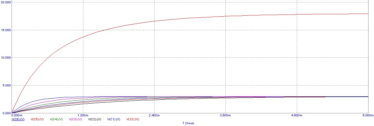

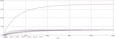

[user]ИС-Х[/user], Да было замедление! Чем оно обусловлено? А потом наметился рост! А он чем обусловлен?
Скорость сначала спадала по экспоненте, а потом вдруг стала расти. :run: С чего бы вдруг?
У меня ответов пока нет...  :bn: Но вторая производная на 5 клеточках стала больше 0.
Но если предположить, что во всех банках напряжение должно расти по экспоненте с момента подачи импульса, а постоянная времени во всех банках своя, то все равно на выходе (сумма) сигналов будет представлять собой экспоненту...
В данном же, конкретном случае, происходит изменение процесса с экспоненциального, в нем меняются скорости... изменяется сам процесс!
Отличие от экспоненты суммарного сигнала возможно, если присутствует разновременность начала реакций в каждой банке. Вроде бы как такого быть не должно, ведь воздействие на наш "черный ящик" происходит одномоментно по всем шести банкам. Но вероятно это так. Тогда останов по 5 клеточкам, позволит тянуть слабых, и в то же время не сильно перекармлевать сытых.
НАДО ДУМАТЬ! :bw:
