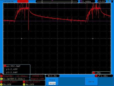

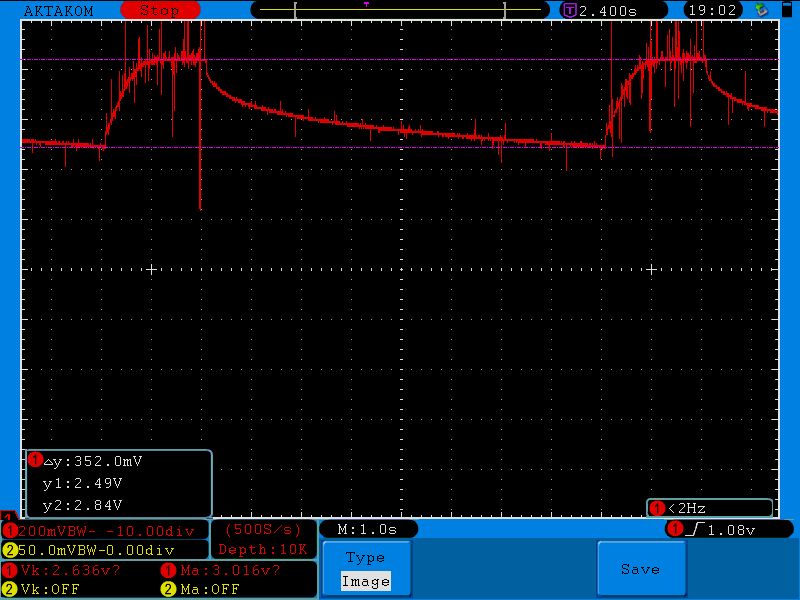

После успешного лечения первой банки от минуса подключил первую от плюса - теперь она стала отстающей. ток 6,5А. Схема прежняя - БП 15В через резюк 2 Ома:
И опять видим четкое плато насыщения. Характер кривой абсолютно тот же, только пределы другие - сравните с графиком на первой странице темы.
ИС-Х
Ха, через час пределы снизились немного, где-то на 20 мВ. Неужели точка D там засветилась?

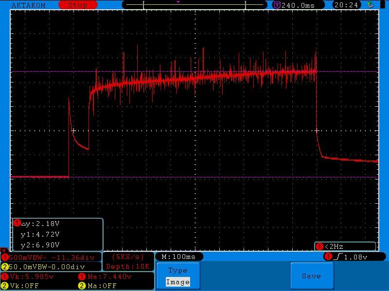

Ради пробы подключил заряд сразу двух банок - первой и второй от плюса. БП прежний - жесткие 15В через резистор 2 Ома, импульс 1 сек. И тут новый сюрприз:
Обе банки взлетают почти до 7В (первая взлетала до 2,84В). Похоже, вторая баночка шибко летучая, хотя ее замер под нагрузкой и плотность жижи не вызывали подозрений. И это при том, что сейчас ток меняется от (15-4,72)/2=5,15А в начале импульса до (15-6,9)/2=4,05А в конце.
И еще очень интересный клювик на фронте импульса длиной около 80 мсек. Эттт что? он постоянно торчит

какая сульфатация!!?? там на графике шкала в часах!  а клюв на графике ис-х в долях секунды, кроме того он появился при подключении 2х банок, на одной по отдельности небыло.
похоже это явление из-за высокого напряжения поданного на банки, акб "сопротивляется" отказывается жрать стока напруги  :-D , ну и плюс система емкостей БП - банки акб,  вот и получилась такая кривая, токи всплеском вылетают, потом падают, потом выравниваются .
я ведь правильно понял что при подключении по одной банке напряжение подавалось значительно меньшее? а на две так аж 15В !
ИС-Х
[user]Alexeypas[/user], подавалось не напряжение, а ток, который задается резистором 2 Ома. В обоих случаях схема подключения одинакова
Павел Валерьевич
[user]ИС-Х[/user], грубо говоря, ваш ток натыкается на стенку и сразу взлетает напряжение. Как только нарастание напряжения будет таким стремительным следует уменьшать ток, затем напряжение падает и мы снова увеличиваем ток, смотрим отклик акка, если напряжение взлетает, повторяем, если не взлетает, а растёт достаточно плавно, давим максимальным током до паузы.
Подачу тока следует привязать к скорости нарастания напряжения. Именно скорость роста сигналит нам о способности брать заряд, о способности реакций совершаться.

Цитата: ИС-Х от 16 Март 2016 в 23:10Что-то в этой банке не того... клювик странный
Чем же странный. Вы сами не далее как этим летом говорили что ОС вашего БП отрабатывает с задержкой. Именно такие картинки и приводились.
На БП напряжение снимите в этот момент и графики синхронизуйте один под другим.
UstAlexei
#87
[user]8244[/user], в данном случае используется другой блок, который жестко стабилизирован по напряжению на 15В. Ток задается сопротивлением 2Ом, читайте внимательней! Невооруженным глазом, по картинке вижу что исходя из второй производной  :-D ток надо отсекать через 5 клеточек с момента подачи импульса.
[user]ИС-Х[/user], Управляющий элемент (транзистор) не может сюрпризы давать? Хотя, скорее нет, чем да.

Возьмите крайний случай- неисправная банка и получите клюв да самых 15 вольт. Возьмите полностью исправную банку и никакого клюва вы не увидите.
Вот так заряжается батарея с косячной (ными) банкой:
ИС-Х
В качестве отсекателя использую один из фетов своей моргалки - который коммутирует разрядную нагрузку при КТЦ. Это медленный фет с логическим управлением и не предназначен для какой-либо модуляции. Другой быстрый фет моргалки не могу задействовать по схемным причинам.
Поэтому написал простенькую прогу для тупой моргалки по таймеру - 1 сек импульс/8 сек пауза.
[user]UstAlexei[/user], а я не вижу ничего на 5 клеточек. Вроде как небольшое замедление обозначилось...
