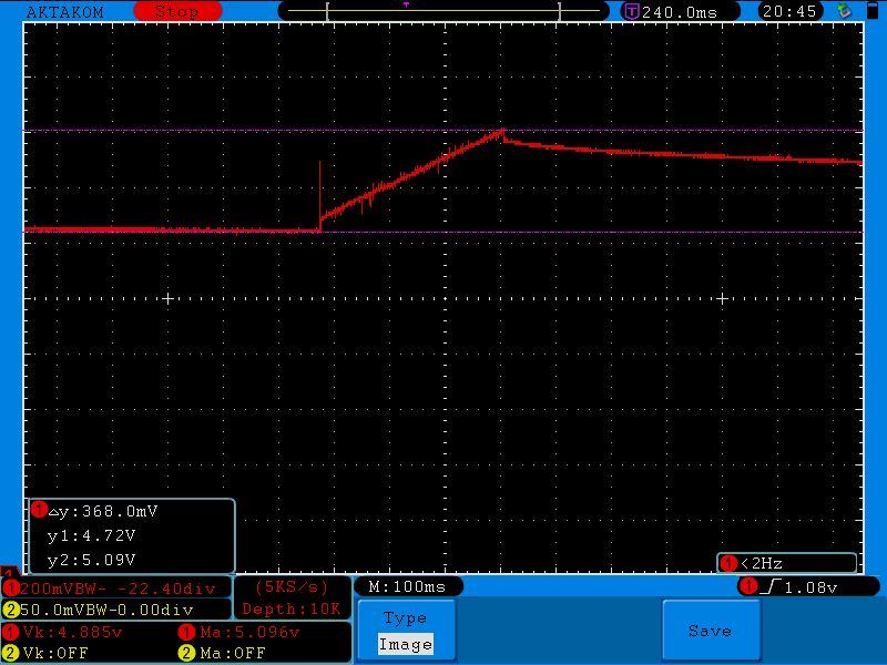

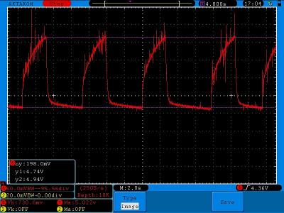

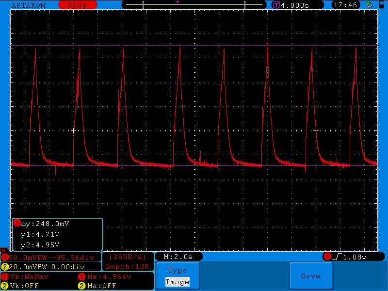

Снова подключил свою моргалку ко всему АКБ в добивке с жесткой паузой 10 сек. Стабилизированный ток 7,5А, сигнал снимал непосредственно с ноги АЦП проца после штатного RC-фильтра 2 кОм, 0,1 мкФ. Поскольку входной делитель у меня 3:1, то применительно к АКБ следует все величины напряжения на фото умножать на 3. Осцилл немного завышает показания на 2%:
Кривая заряда практически прямая до отсечки 15В. После RC-фильтра шумы АКБ заметно сглажены, что позволяет более-менее прощупать сигнал. Возможно, в RC-фильтре надо увеличить постоянную времени.
Нижний предел потихоньку растет - пока писал он вырос на 150 мВ.

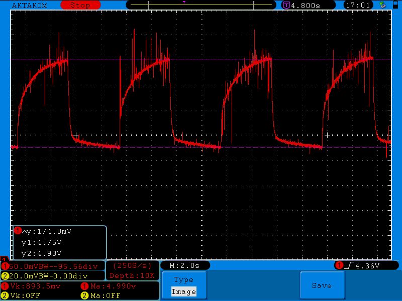

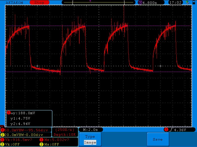

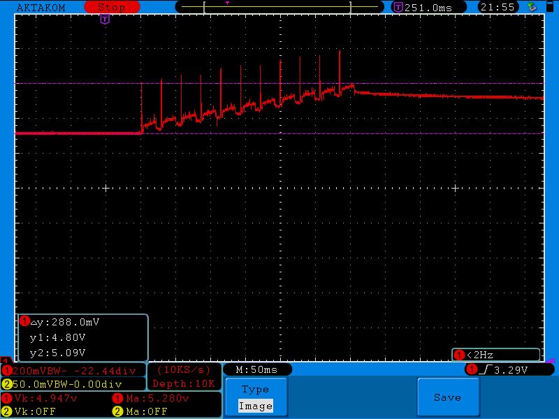

То же самое, но с модуляцией 35 Гц:
ИС-Х
[user]UstAlexei[/user], в начале сообщения расписано, около 0,2 мксек.
Но выбросы от токовых уколов при модуляции не попадают на АЦП, ибо блок из 32-х измерений синхронизирован с концом каждого импульса модуляции, точнее пирог нарезается непосредственно перед его концом.

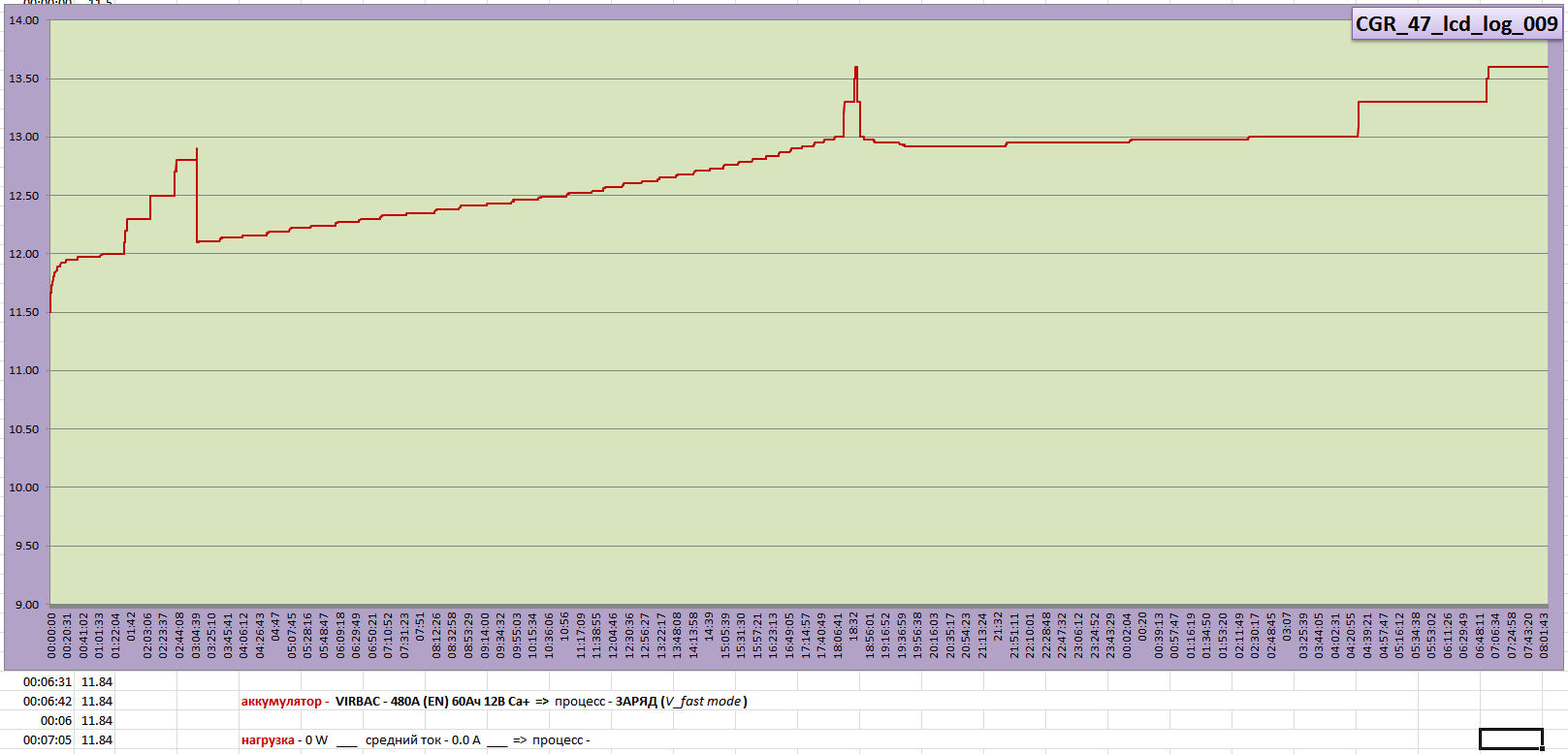

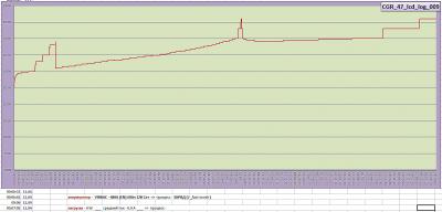

Цитата: реношник от 19 Март 2016 в 19:57
на всех логгах присутствовали аномальные всплески в средине графика...
вот на "живой" батареи таких аномалий НЕ наблюдается....
время её разряда естественно больit чем у предыдущих экземпляров, поэтому сделал
для сравнения соответствующий по времени участок графика....
аномальных всплесков нет ...
Нагрузка во всех случаях одинакова 4,35 А ....  (на последних графиках просто забыл откорректировать подписи)
предполагаю что всплески якобы "аномальные" совсем не аномальны, переполюсованные банки во время нагрузки на акб "воруют" напряжение, они тем током который идет через акб заряжаются, пока все банки честно отдают напругу, отставшая заряжается ихним током, в какойто момент их характеристики выравниваются и отсталая банка начинает отдавать заряд, предполагаю что этой характеристикой является сопротивление банки, вот в этот момент напряжение вырастает!
проверьте это предположение, ибо сам не имею такой возможности.
8244
Цитата: реношник от 19 Март 2016 в 19:57повторю, что нагрузка динамическая и надеюсь постов про "точность" тут уже не будет
Будут конечно.
Вы в момент "всплеска" обычным вольтметром контрольные измерения проводили?
И что это за "динамическая нагрузка"? Откуда пульсации? Вас не настораживают эти ступеньки, физического смысла здесь не имеющие?
Почему вы никто не пишете конфигурацию своих сетапов!?
Цитироватьвот на "живой" батареи таких аномалий НЕ наблюдается....
Ну да, а в начале кривой это что? Один в один такая же картина.
Мой вердикт: обычный инструментальный артефакт. Перемерьте аналоговым самописцем или вручную.
(У вас провода не болтаются? Может крокодилы китайские? Или кот на стол любит со шкафа спрыгивать?)
egene
это не артефакт, у нормальной акб всплеск в самом начале графика, так и должно быть, напряжение сначала просядает, а потом выходит на "уровень", а в тех акб где одна или две банки "дохлые" всплески еще вылазят потом, когда эти банки вступают в работу. В общем это химию надо изучать, что в аккумуляторе при разряде идет.
8244
#115
Цитата: ИС-Х от 18 Март 2016 в 21:00
Очень странный график.. Почему не гонете до "полки"? Что произойдёт если приоднять отсечку до 16, 17 вольт? (это не опасно, судя по графику, до 16-ти вольт вырастет за секунду)
Вы чувствуете, что АКБ ведёт себя как идеальная ёмкость? Попробуйте зарядить эту ёмкость до тех пор, пока она перестанет быть идеальной? (кривая загнётся вверх или вниз).
По крайней мере сейчас у вас нет оснований прекращать заряд именно на 15 вольтах.
(кстати, по графику эта ёмкость составляет 5.6F)
8244
Не "всплеск", а изгиб. В начале да, характерно для не очень хорошего АКБ.
А эти выбросы посередине? Без вариантов.

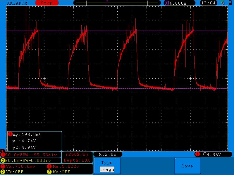

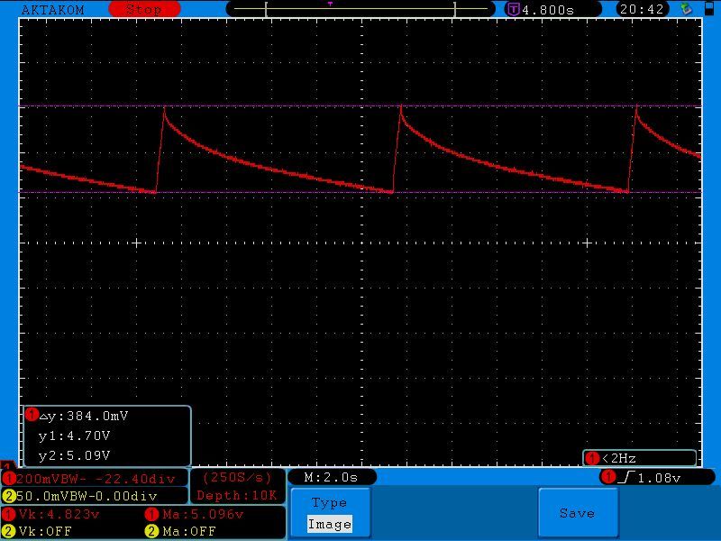

Четыре стадии заряда АКБ ближе к концу зарядки - две до касания отсечки 14,4В и две после. Графики на входе АЦП.
Условия: ток 7,5А, заряд 4 сек без модуляции, пауза адаптивная по скорости снижения:
До касания повышается верхний уровень, после касания отсечки снижается нижний.
Экспонента заряда плавно переходит в прямую.
Шумы АКБ на входе АЦП даже после RC-фильтра довольно заметные, но к концу добивки они сильно снижаются, см. предыдущие графики. Хороший признак окончания зарядки  :-D
