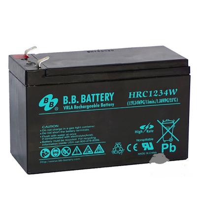

lesal
Скорее всего умирает свинец. Достаточно 1 поездки, чтобы убить свинец (проходил)
Ща придут умные люди и расскажут подробнее. А пока характеристики старого и нового свинца дайте.
Ток разряда, если указан, ну или фото, чтоб было видно, что на них написано.

Толян
Смотрите зарядное, какое напряжение выдает? Свинец полностью заряженный 14,8-14,9в, написано на самом акке, 26,4 - скорее всего не до конца заряженные. Я менял штатные на дельтовские, хватало на 11км сначало, потом на 9, потом на 7 впритык, это за 2 месяца, потом купил литий. В.В. - это для ИБП, они быстро дохнут от больших токов. Не тратьтесь на свинец, неблагодарное занятие, особенно если на пути горки и частые разгоны, сдохнет он быстро.

Фото новых аккумуляторов, модель HRC1234W:
Да, извиняюсь,  не правильно написал в первом сообщении, новые аккумуляторы 9Ач, а не 7, как писал выше.
