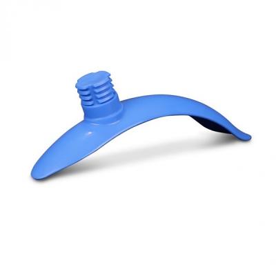

Я не огрызаюсь, а прошу ссылку хотя бы в личку, а не поискать, если человек советует, значит он знает, или как? По поиску магазин мотосамокат: мотонета - крыльев нет, мотосамокат - одно крыло за 1тр хз под какой размер, по виду если ширину принять за ширину вилки- под 5-6", не угадаешь. Нет, ну если сложно так - сам что-нибудь придумаю. Вполне вариант из сантехгуся за 50р.

Это крыло для рино переднее под 10"... Может и под 12" пойдёт.

По той ссылке, что ты дал  - как раз в форме лопатки и есть крыло на переднее колесо. Для придания формы хватило обычного бытового фена жены.  По месту посадил переходник (буквой Г) на крыло клепочником, просверлил рулевую. И длинным болтом тройкой или четверкой. Все.....  проблема была решена
да, на 8 дм может пойти крыло и 10 и 12 дм (придется обрезать, но не страшно).
типа таких. Это 14. Цена меньше 300 руб. Нашел через 2 мин начала поисков в яндексе. Удачи

Металлические из хромированной "жести" не рекомендую брать, быстро ржавеют и ломаются. Рекомендую поискать металлопластиковые или просто пластиковые.

Блин, ну 14" же :( то есть опять же перепиливать! Если перепиливать - тогда уж лучше пластиком заморочиться из отвода, чем металлические. Или брать крылья под 8", чтоб поставить и всё. Спасибо за участие.
Пока нашёл вот такое за 400, если по пути ни где отводов сантехнических 60-70 диаметра не попадется, как вариант.
