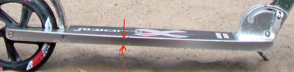

У меня этого тоже ничего нет, поэтому я и заказал выполнение всех работ по раме у нашего коллеги [b-b]Александр74[/b-b].
Клиренс я не уменьшал - толщина батарей не больше высоты существующей пластины под платформой, а контроллер стоит в другом месте.
фото
P.S. В результате переделки должен получиться недорогой аналог PatGear (небольшое различие в диаметре колес и длине рамы) с более высокой скоростью и дальностью пробега.

Итак, оказалось, что стоят 2 акку на 7 а/ч(20 HR), а не на 9

Штатно стояли 7а/ч, в описании при продаже - 9 а/ч. Реально хватало на 5 км. Мне надо на 6(приходилось заряжать 2 раза в день). Было принято решение о замене на 12 а/ч, благо достались бесплатно здесь, в купи-продайке. Итак, рама не предназначена по размерам для 12а/ч. Сварена новая коробка и опущена на 1 см. В длину увеличилась на 5 см (понимаю, плохое, но терпимое решение). Раньше коробка не выступала за обводы, теперь спереди по бокам выступает на 4 см(нормально). Снята ненавистная подножка (все время цеплялась за обувь, с другой стороны самоката мне неудобно). Заменен предохранитель стекло на автомобильный, плоский. Выведен снаружи (красный) временно из-за непоняток контроллера и полной мощности.
Плюсы - подножка не нужна, просто ставишь чуть боком. Пробег пока не определил, пару дней поэксперементирую. Минусы - стал цепляться коробкой там, где раньше не пикал. Уже практически приспособился. Просто знаю уже что и где встать, перенести и т.д. Таких мест немного. Вес с 17 увеличился до 21 кг. Не напрягает. Честно - особенно не заметил даже.
Фотка с телефона, за качество - сорри.
