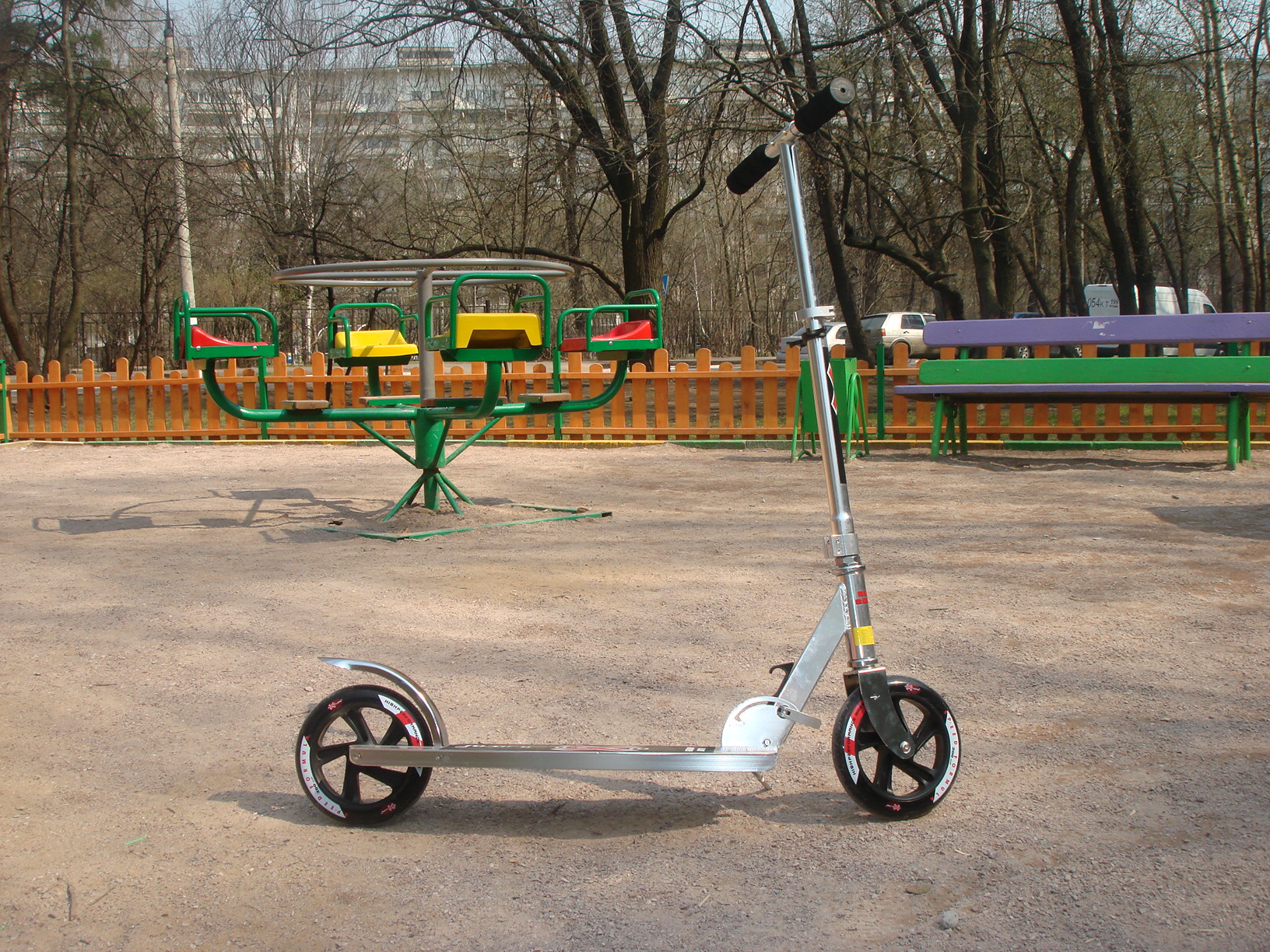

Патгировское мотор-колесо выходит около 6 т.р. - не такие уж и большие деньги... Только отдельно оно нафиг никому не нужно! А вот узкое плоское мотор-колесо 200мм на замену колеса взрослого хорошего самоката - не найти. Широкие все они очень....
П.с. Вот такой бы самокатит электрифицировать без механических переделок... Но не уверен в существовании таких мотор-колес в принципе.
Там совсем не узко. Ремень шириной 15мм, да барабанный тормоз....
У меня есть такой самокат, точнее, похожая модель, самая большая из линейки. Некуда там вешать контроллер и батарейки.

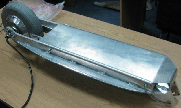

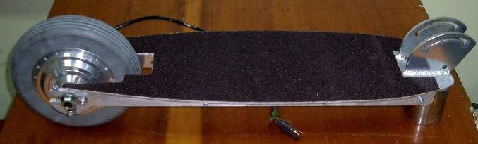

Цитата: gde700 от 27 Июнь 2013 в 10:16...У меня есть такой самокат, точнее, похожая модель, самая большая из линейки. Некуда там вешать контроллер и батарейки.
Сейчас электрофицирую подобный аппарат.
фото
Снизу рамы сделан отсек для батареи LiPol 20s/4ah и усиленное крепление для МК.
фото
Контроллер (infineon 6fet) закреплен спереди сбоку на раме.
фото места установки контроллера
