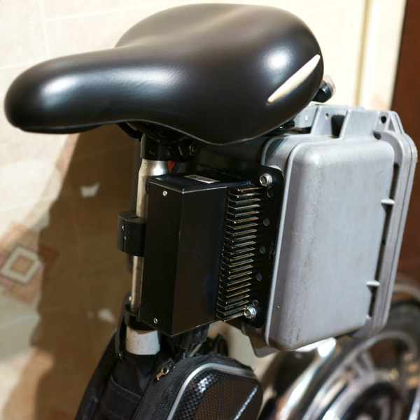

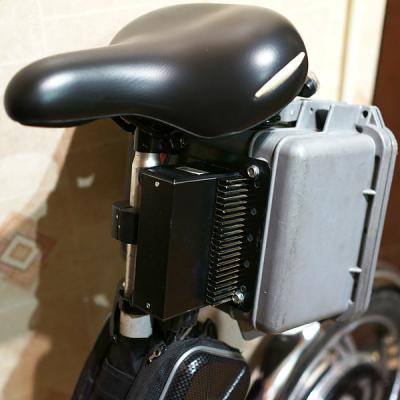

Вчера к минику при помощи термоклея прилепил радиатор, любезно предоставленный Львом [user]Lion[/user], сегодня опробовал в поездке 58км - просто в шоке, температура фетов упала градусов на 10-15 и теперь миник не тормозит от перегрева.
Респект и уважуха Льву, особенно за его помощь и профессионализм в нашей недавней ярославской поездке!
