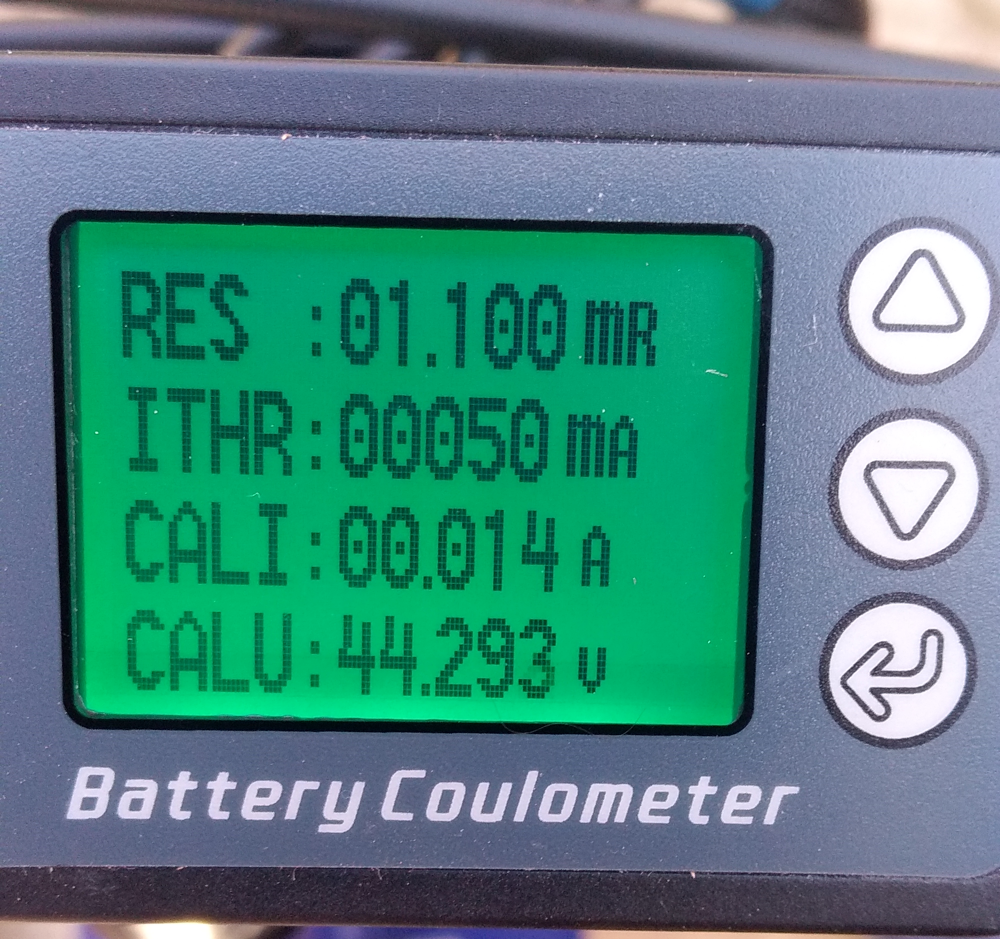

Помогите настроить устройство. Я случайно изменил параметры в этом меню, и не помню что было до изменения. менял параметр "RES", а параметр "ITHR" меняется автоматически подстраиваясь под "RES". Я хотел поставить емкость батареи (я ее доварил нужно было добавить емкость) и по ошибке вошел не в то меню(забыл как это делал).
После изменений "RES" я его сделал 00.100 мощность моего 500w мотора показывало 14kWt.
(версия устройства 2.2)

Подозреваю что параметр - это сопротивление шунта. Экспериментируй со значениями 0.001- 0.003.
И сначала думай, потом кнопки тыкай.
i
Думаю, что RES это сопротивление измерительного шунта. На фото 1,1мОм.
ITHR - это разрешающая способность измерителя, иначе - цена деления, иначе - минимальный ток который прибор увидит. На фото 50мА.
CALI - похоже на текущий ток, то есть ток который прибор сейчас видит. На фото 0,014А или 14мА. Видимо шум около нуля.
CALV - текущее напряжение. На фото 44,293В.
Я бы дал образцовый ток ампер 5-10, с контролем образцовым амперметром, и менял бы RES пока CALI не стал бы показывать тот же ток, что и образцовый амперметр.

только у продавца сейчас шунт механический, а у меня электронный.(или как правильно объяснить)
Цитата: Pau62 от 09 Нояб. 2019 в 16:27Подозреваю что параметр - это сопротивление шунта. Экспериментируй со значениями 0.001- 0.003.
со значениями как на фото показывало примерно адекватные значения(как было до моего вмешательства) (но это неточно :ah:)

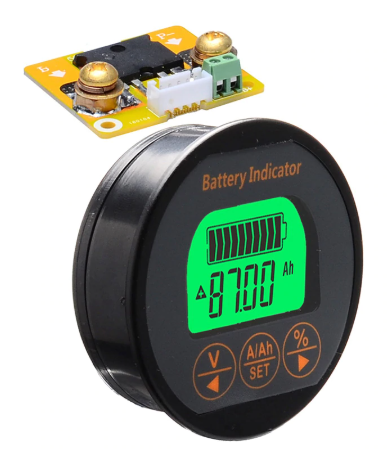

По зарядке вроде разобрался, спасибо. Теперь вопрос по настройке ТК-15. Ёмкость выставил. После полной зарядки выставил 100%. Полное напряжение (FULL) выставляем 14 В (которое ставим при зарядке), либо отключаем зарядку, смотрим напряжение на батарее (допустим 13,7 В) и выставляем на ТК-15. И сколько выставлять ZERO?

я подозреваю минимальное напряжение до которого можно разряжать вашу батарею. (у себя я так делал. контроллер отрубает мою батарею при 40v я поставил 41)

этот тип ватметров имеет несколько версий испонения. встречаются инструкции с разным методом входа в меню и вообще разным меню.
но базовая логика и настройка по сути одинаковы.
- выставить общую реальную емкость батареи в а/ч. желательно даже чуть меньше чем в реальности, для уверенности.
- выставить верхнее напряжение заряда батареи. используется контролером для автоматического перехода отображения заряда на 100%. скажем у меня конечное 58,4, но к нему не всегда доходит. я установил 58. теперь когда при зарядке напряжение проходит отметку 58 и выше, на дисплее автоматически переключает текущие проценты на 100%. это сделано для автоматической калибровки по заряженой батареи.
- выставить нижнее напряжение разряженой батарейки. тоже самое что и пункт выше, только все наоборот. у меня нижний предел отключение БМС около 40 вольт. но уже при 46-47 это по сути уже разряжена "в ноль". поэтому я установил 47. теперь когда напряжение при разряде опускается до 47 вольт, контролер автоматически фактические проценты переключает в 0%. таким образом автокалибруется нижний порог.
