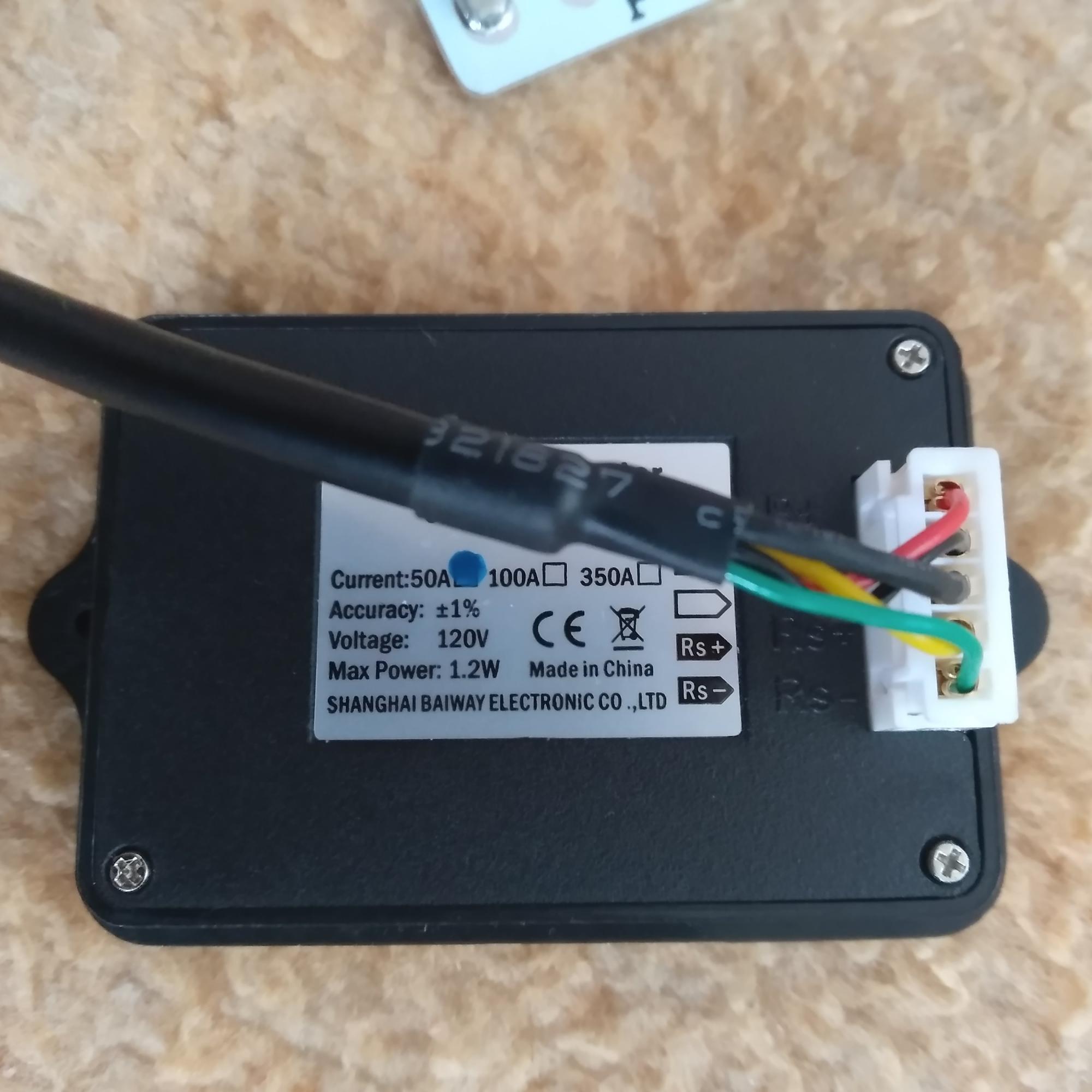

rueveet
Установил кулометр TK-15. Выставил все параметры. Во время езды сбрасыват все показания на ноль. В чём причина, не понятно.Контакты и соединения в порядке.... .
satell
Кнопки произвольно во время движения не могут нажиматься?
rueveet
#673
Надо проверить.... .
P.S. проверил, кнопки в порядке. Дисплей обнуляется при езде с большими амперами,порядка от 10 и выше.
Китайская хрень, короче..... . Будьте осторожны при покупке этого девайса!!!!

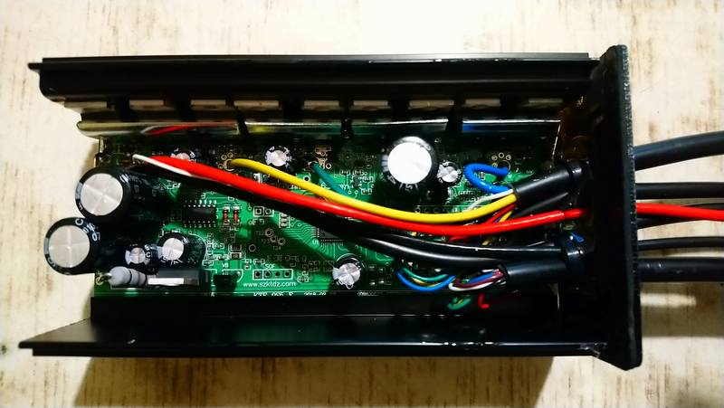

Подскажите, а кто нибудь подключал TK-15 вместе с корпусом Hailong 2 ?
Размещать шунт внутри корпуса не вариант, т.к. он съёмный и паять на сдвижные контакты не вариант, колхозить ещё разъём рядом то же.
А если за корпусом, как подключить правильно?
Гиперкуница
У меня тоже корпус съёмный, поэтому думаю шунт поместить к бокс контроллера. Может и влезет , шунт же плоский.

Traktor
[user]Гиперкуница[/user],
[user]Blik86[/user],
да в контроллере место есть, как правильно подключить его там?
Красный и чёрный рядом потолще, уходят в левую часть,  это от питания XT60. В чёрной оплётке , справа вверху это влагозащищённый от мотора,  нижний справа в чёрной оплётке это main в влагозащищённом julet 8 pin.
