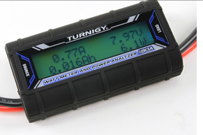

вот  такой  нормальный ваттметр, показывает заряд и разряд
разряд (обратный ток) отмечается   на экране  символом подчеркивания
https://hobbyking.com/en_us/turnigy-180a-watt-meter-and-power-analyzer.html

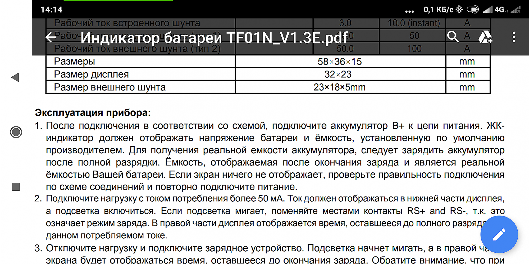

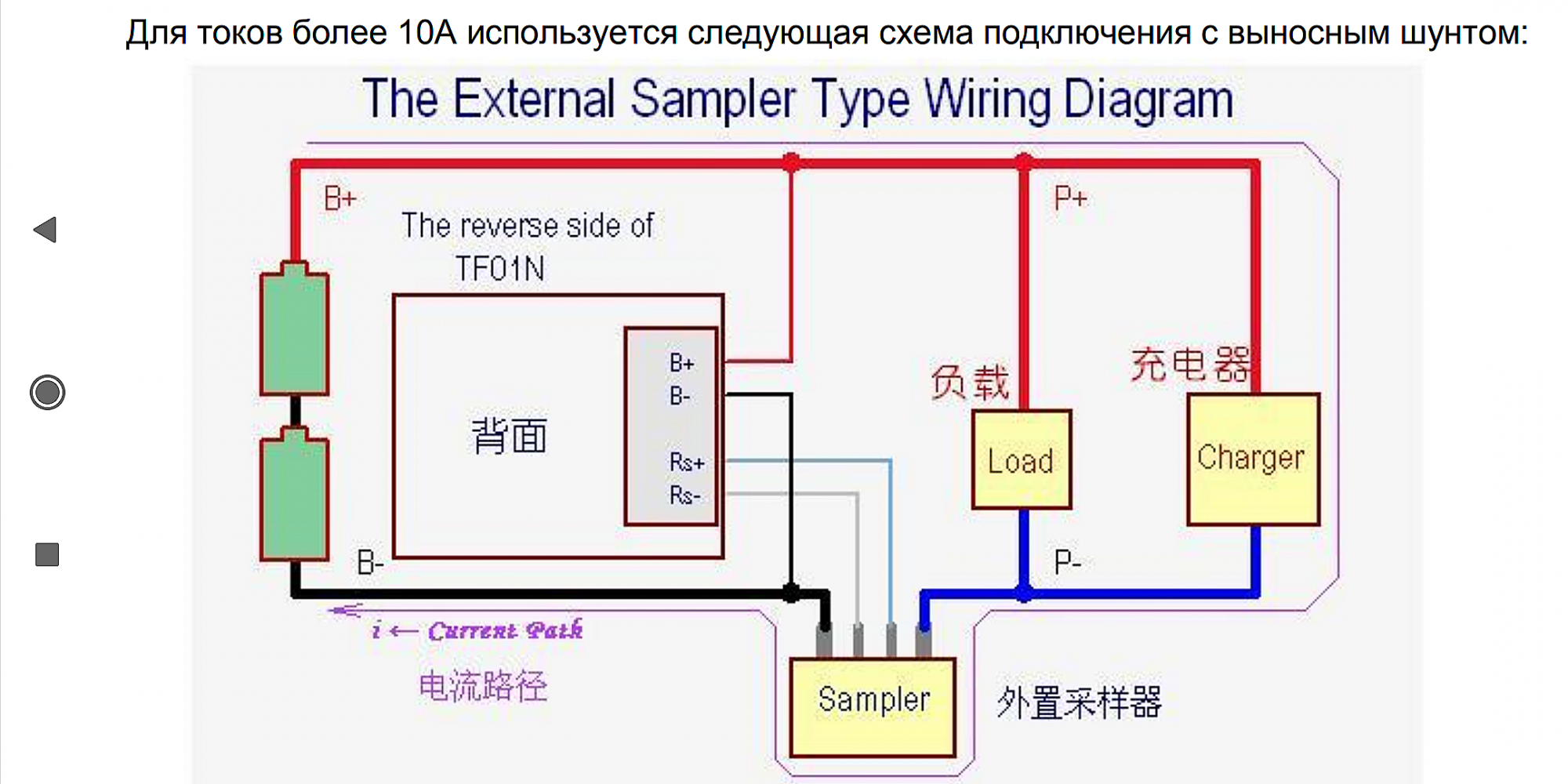

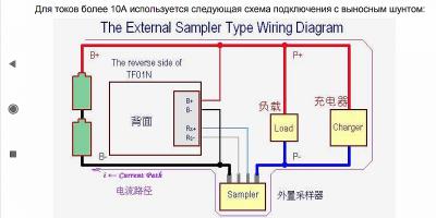

Собрался устанавливать прибор на вел. Так шлейф подключаю, потом силовой провод разрезаю и к болтикам концы на Р- и В-. Не понял на какой болтик + на какой -. Еще в инструкции прочитал про В+. Совсем запутался.
Hachik
Разрезаешь минусовой провод, со стороны батареи В-, в сторону контроллера Р-, отдельный проводок от плюсового провода в В+.
Гиперкуница

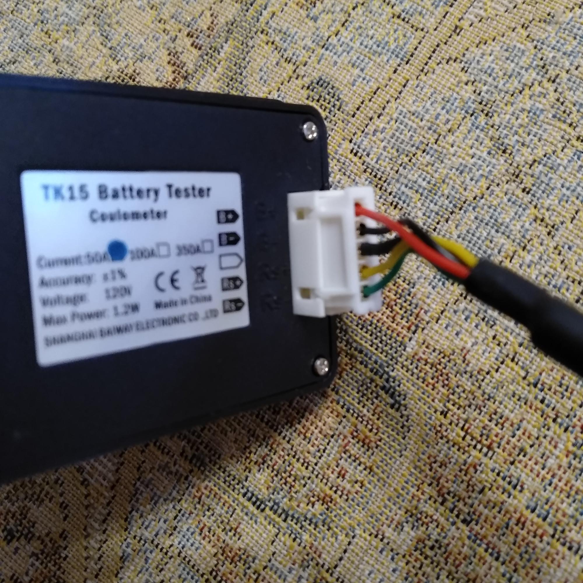

На схеме подключения В+ на самом индикаторе почему-то и к нему идут 4 провода а их в шлейфе 5 на самом деле!
satell
Цитата: Гиперкуница от 04 Авг. 2019 в 19:57На схеме подключения В+ на самом индикаторе почему-то и к нему идут 4 провода а их в шлейфе 5 на самом деле!
5-ый - экран.
Гиперкуница
Экран. А похоже как черный провод проходит через весь шлейф.
Значить так и делаю, только В+ подключаю после замка зажигания.

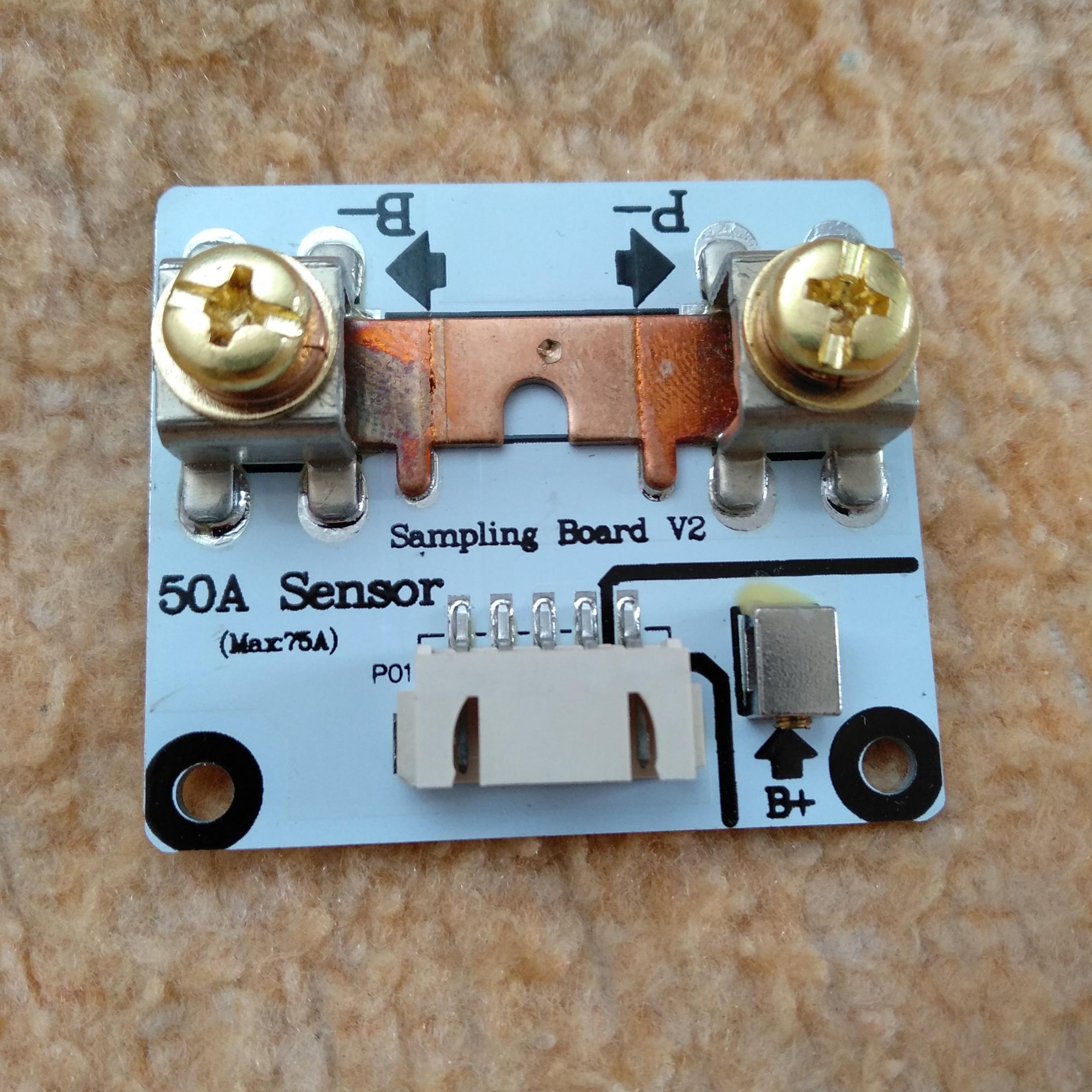

Добрый день.  Почитал тему и решил встроить данный ваттметр в корпус с акб. Появилась мысль. Если в меню там можно настроить сопротивление шунта, то почему бы не использовать тот шунт который уже есть на любой плате BMS ? Ни кто не пробовал подключать его таким образом ?
[user]Shurko_3[/user], шунт на плате бмс стоит до ключей, со стороны батареи. Ваттметр не будет в таком случае отключаться бмс-кой. Если забыть его выключить и оставить батарейку надолго лежать без дела, может высосать ячейки в ноль. А так, если уверены, что не забудете, то можно.

Хочу поставить шунт в корпус с контроллером, но получается, что нужно тащить обратно в батарею провод для зарядки и провод питания индикатора. Получается 4х контактный разъём. Можно как нибудь упростить?
Гиперкуница
Или гнездо зарядки установить в корпусе контроллера, тогда в корпусе батареи останутся только замок и предохранитель.
big17
А зачем шунт в контроллер? Проще его в батарею ставить. А индикатор протянуть куда нужно (у меня был протянут двухметровым четырехпроводным кабелем)
Тогда уж просто с бмсного "шунта" брать сигнал и показывать его после нужной дообработки в "А". :exactly:
