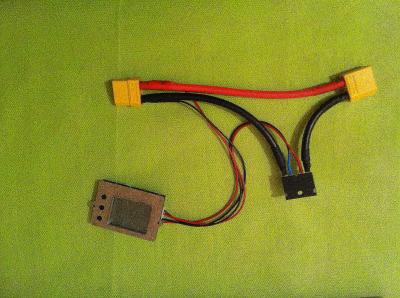

Появилась у меня проблема с ваттметром. Ваттметр из первых постов данной темы, без корпуса который.
В общем, суть проблемы такова:
до недавнего времени все было хорошо. На неделе решил на улице подкрутить крепление "бутылки" Акб. При съеме АКБ потянулся провод, который идет от ваттметра. Там стоит коннектор. Делал сие устройство мой товарищ Kitano(так же присутствует на этом форуме). В общем, короче говоря, пару проводов из коннектора выползли....пришлось выяснять как оно устроено, запаяно и т.п...
опытным путем и путем чуть  не сожжения АКБ выяснил "распайку" по цветам. Все обжал в новый коннектор, вроде бы на 8 обжим удачно все прошло и заработало. Работало до недавнего времени. Сейчас Ваттметр показывает скачки напряжения от 17 до 25 Вольт ...,Процесс заряда АКБ он показывает , а вот процесс расхода показывать перестал. Я подозреваю , что скорее всего опять потянули провод , который от АКБ к Ваттметру шел, т.к на веле катались пару "пьяненьких" начальников!)) В общем, я теперь без ваттметра.
Прошу помочь в диагностике сего устройства. Может быть эт сам ватметр накрылся от моих "кривых рук"!)  :bn:

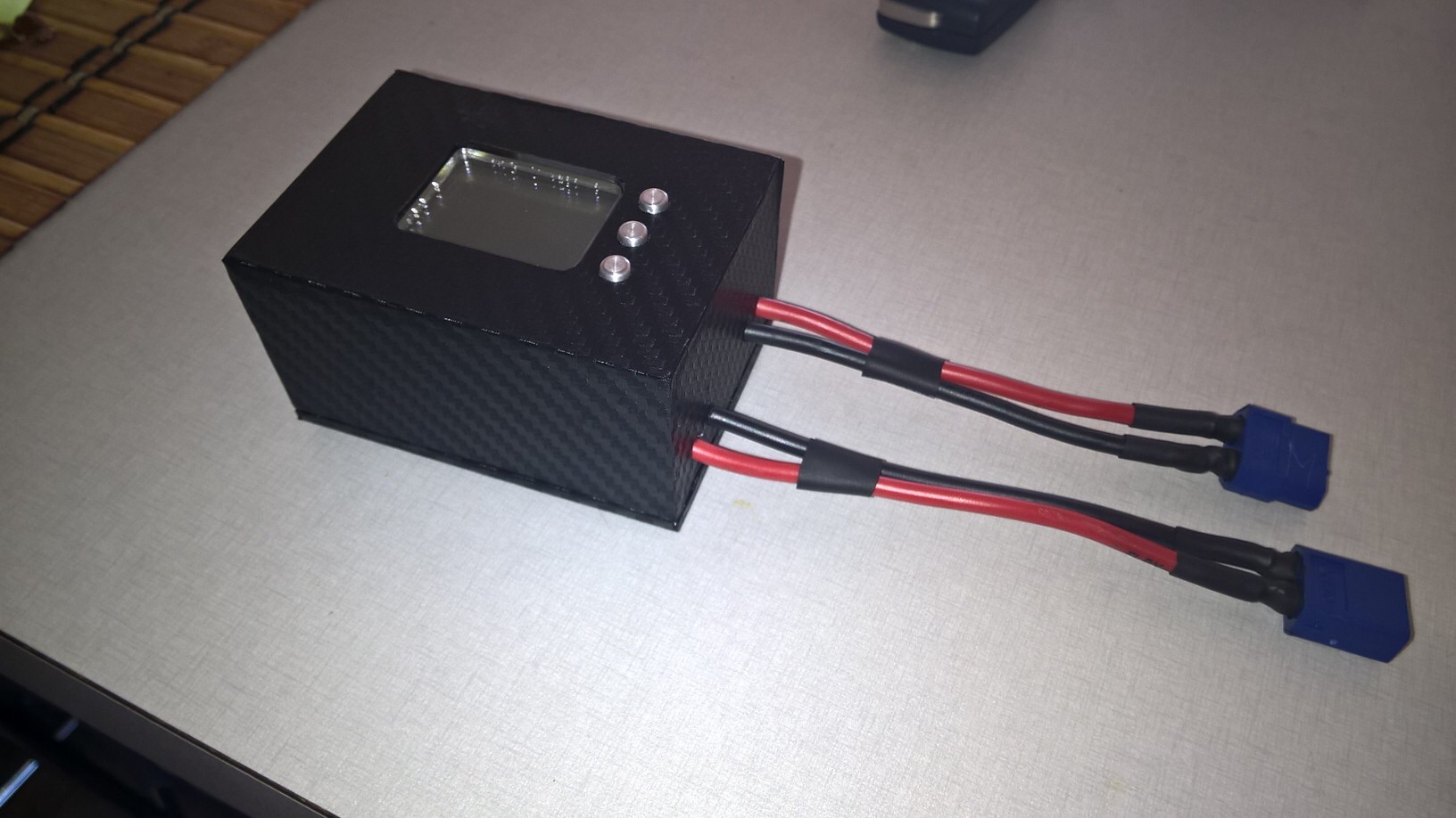

Вот сделал корпус нормальный с кнопками для данного ваттметра, завтра буду устанавливать на вел :wow:
jiny
Вчера первый раз покатался нормально на этом ваттметре, и поймал глюк, на больших мощностях при встречном ветре мотор начинает дергаться как будто перебои в подаче электричества, и самое интересное что дисплей от моего Xofo показывал что пустая батарея и вырубался хотя реально было только пол батареи и по вольтам видно и по пробегу и по ваттметру. Было у кого такое? Ничего не понимаю, без ваттметра все было всегда ок и тут на. Провода установлены с запасом 4 квадрата, при моих 25А. Теперь чешу репу где может проблема :bn:
alekor
[user]jiny[/user],
А что такой большой корпус в предыдущем посте? Там же платка маленькая, ничего не торчит особо, а рамки на вид больше 1 см.
По глюку - у меня версия с 50 амперным шунтом. Ток видео максимум 26,5 А. Никакой просадки напряжения и рывков. Работает как раньше.
В голову приходит только плохой контакт/маленькая площадь соприкосновения, от которого напряжение просидает.
И кстати, шунт у Вас в коробочке? А то он же выносной, а Вы все плюсы выносного шунта ликвидируете засовыванием его в коробку с ваттметром. В результате силовые провода придется тянуть далеко. Или размещать ваттметр неудобно.

jiny
Цитата: alekor от 07 Июнь 2016 в 21:19
[user]jiny[/user],
Корпус не такой большой как кажется на фото, шунт внутри коробки на крышке закреплён, провода 4 квадрата жесткие, дисплея не прикручен шурупами а прижат изнутри с задней стороны пластиной из оргстекла, все это увеличило корпус, пайка везде качественная. Мне сразу как я собрал не понравилось, то что ваттметр от "пипиканья" в этот гудок http://li-force.ru/catalog/gudok/signal_60v.html вырубается или зависает, все как то странно.
alekor
Хм. Ну тогда только о браке мысли приходят. Ощущение что с шунтом что то не то. Ощущение, что у него повышенное сопротивление.  Я много лет назад пробовал подключить мультиметр в разрыв плюса, чтобы померять ток и симптомы были похожие: напряжение после мультиметра было существенно ниже, правда провалов не было т.к. и ток был низкий. Просто тяга была более вялая.

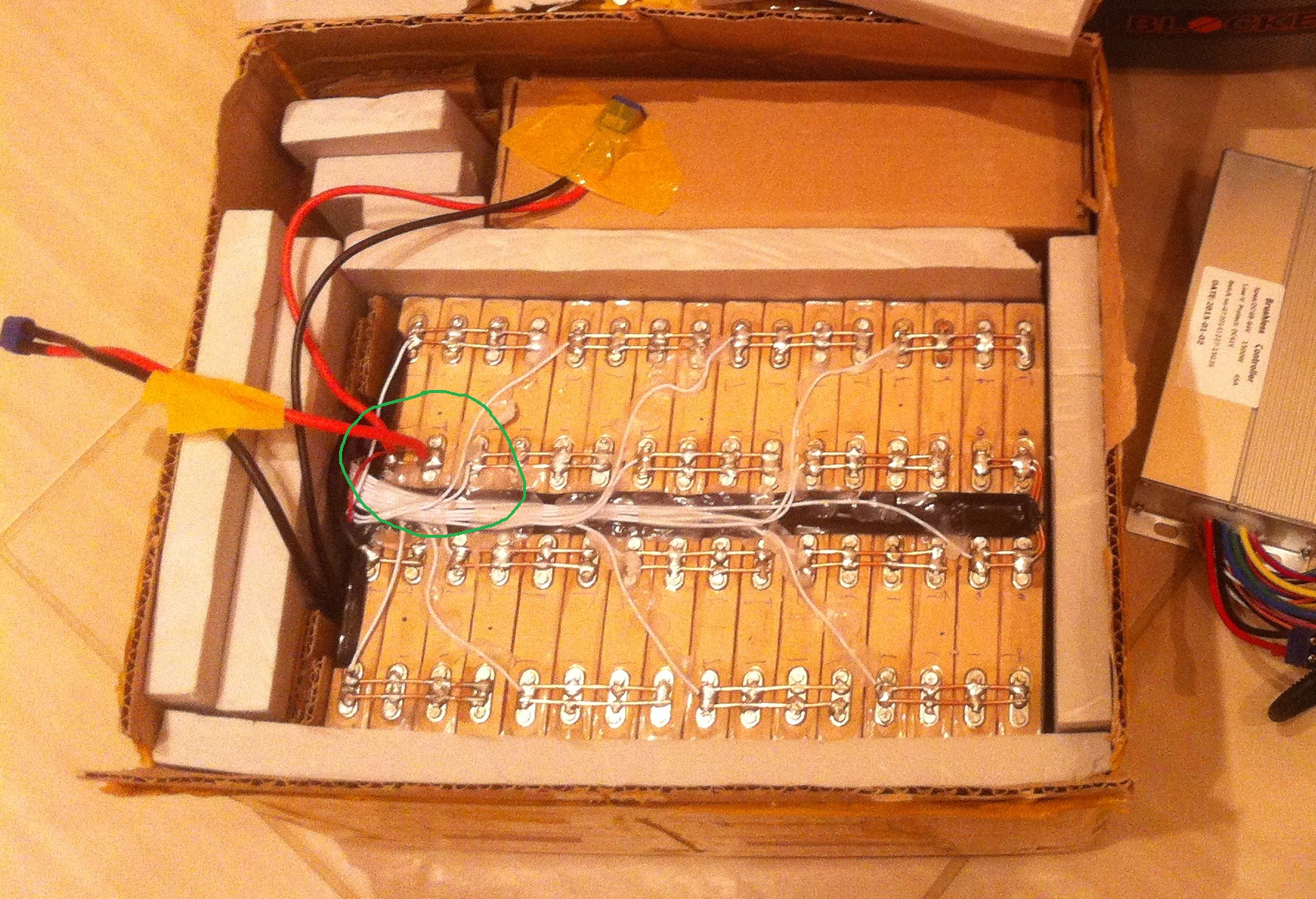

Есть у меня тоже такой ваттметрик с выносным шунтом. Брал в Li-Force вместе с аккумулятором.
На аккумуляторе, точнее на BMS-ке, у меня два "хвоста" - для зарядки и для нагрузки.
Но до последнего момента я его подключал только на нагрузку, то есть рекупирация, а также сама зарядка шли "мимо" ваттметра. Но мне бы хотелось учитывать и дозарядки и рекупирацию, чтобы более точно ориентироваться в остатке заряда АКБ.

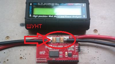

На аккумуляторе (см. фотку, обведено зеленым) видно, что у разъема зарядки и разъема нагрузки - общий красный провод. Может быть в разрыв красного провода и поставить шунт ваттметра? Смущает то, что по инструкции к ваттметру шунт ставится на отрицательный провод.
Шунт
vasili377
[user]big17[/user], Шунт нельзя в плюсовой провод ставить.  Минус вольтметра соединен на плате с входом шунта.

big17
Без вариантов получается в моем случае?
Добавлено 23 Июнь 2016 в 17:02
Там же 4 ножки. Две крайних - это полюса шунта. В серединке - это ножки, я так понимаю, для снятия тока.
А еще от самого ваттметра идет два провода (см. на нижней картинке) - и к плюсовому и к минусовому проводу. Разве не это хвосты от вольтметра?
Piramidon
[user]big17[/user],  ставь шунт до БМСки только в минусовой провод и все трудности закончатся, будет показывать туда и обратно.
Точно. Вот я затупил  :facepalm:
А я то смотрю на BMS-ку и вижу, что два черных провода - в разные места подпаяны.... А ведь у аккумулятора то по любому минусовой контакт один  :facepalm:
Так и сделаю  :wow:
