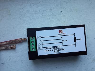

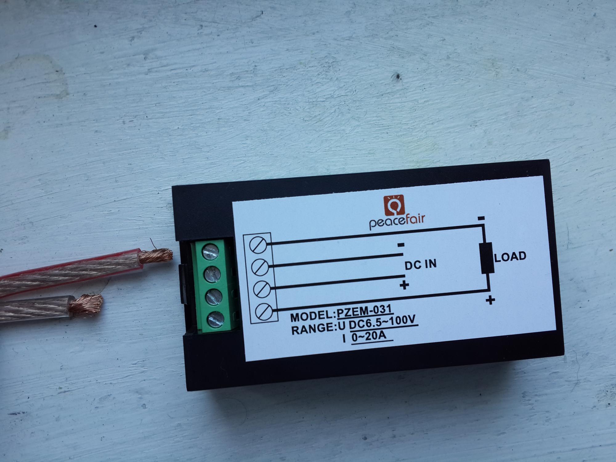

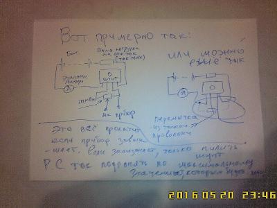

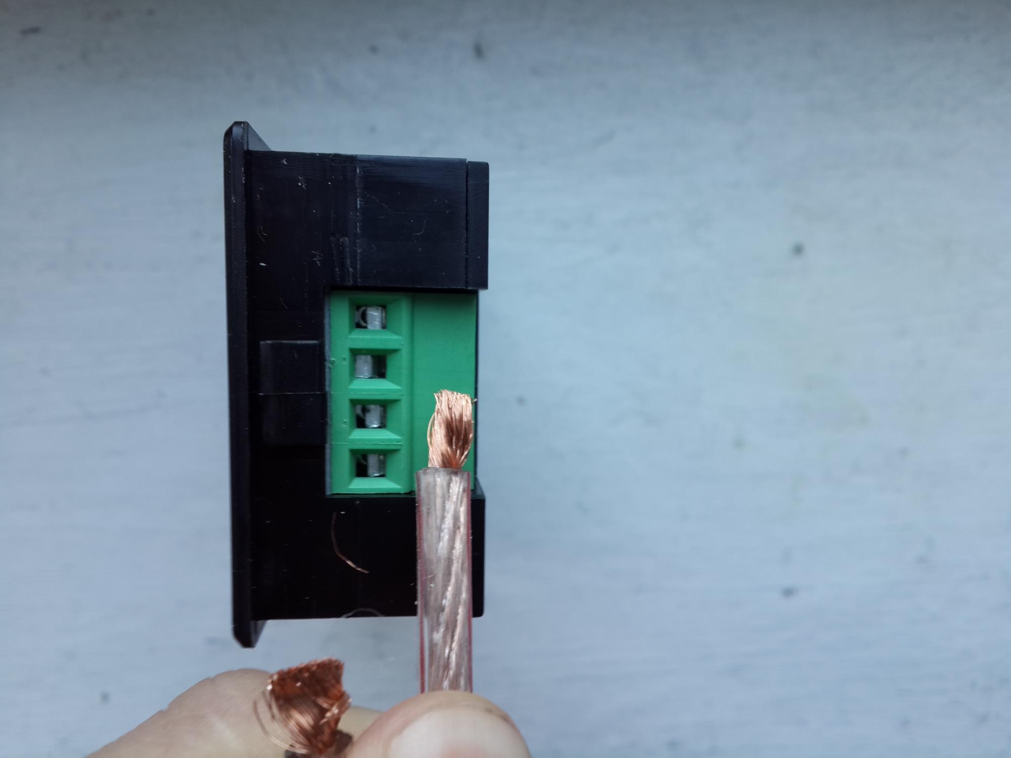

4uvak
Подскажите пожайлуста решение, как можно подключить ваттметр с такими клемами к бортвой сети и батареи з такими толстыми проводами?
