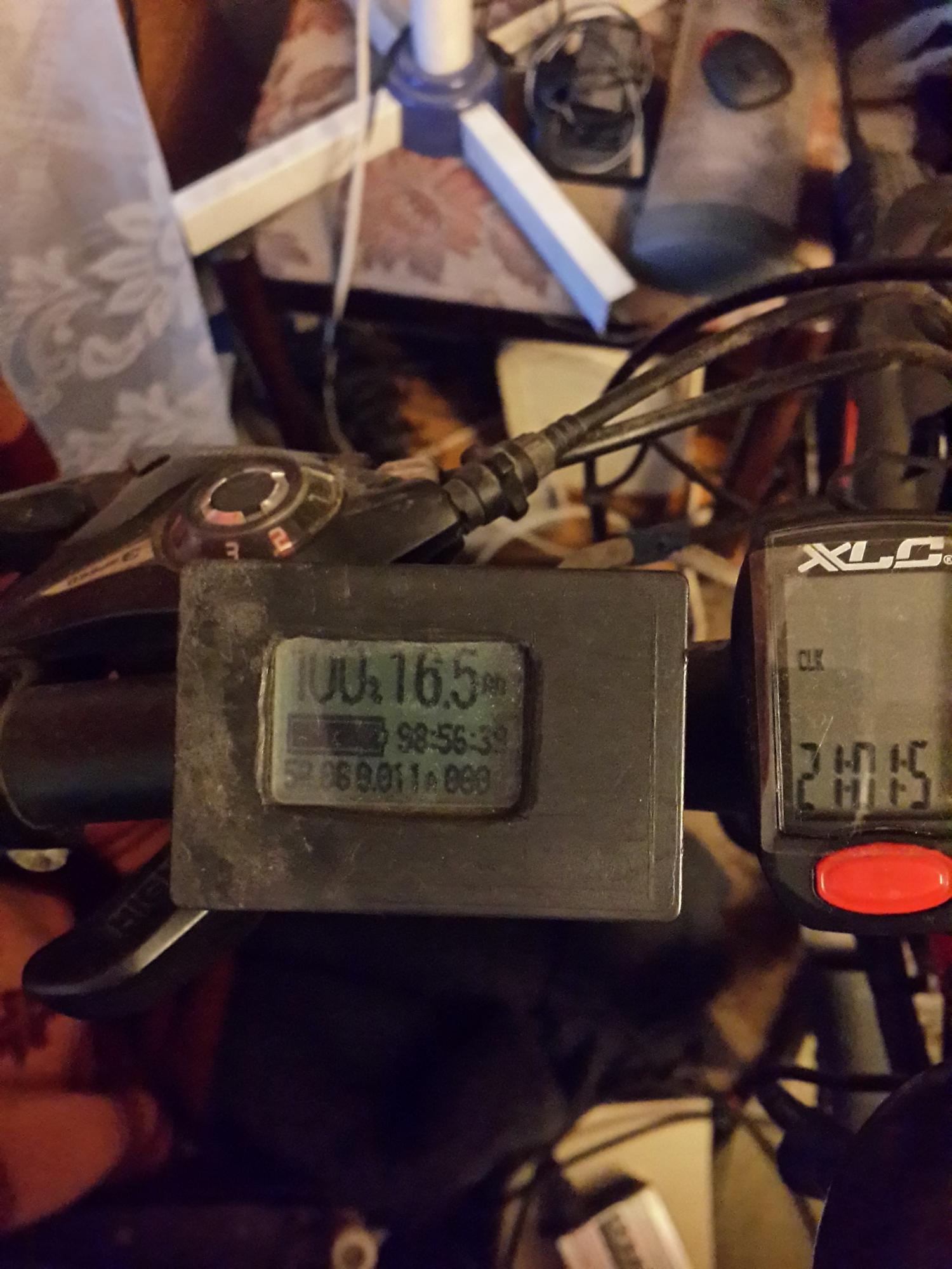

Rurik1959
Ну,в раме,наверное,не совсем удобно...К тому же прибор должен быть хорошо видим.Мне,честно говоря,даже на руле тяжеловато считывать показания:шрифт мелковат...

Piramidon
Есть такое, вижу только в очках и на хорошем асфальте, на грунтовке не вариант.

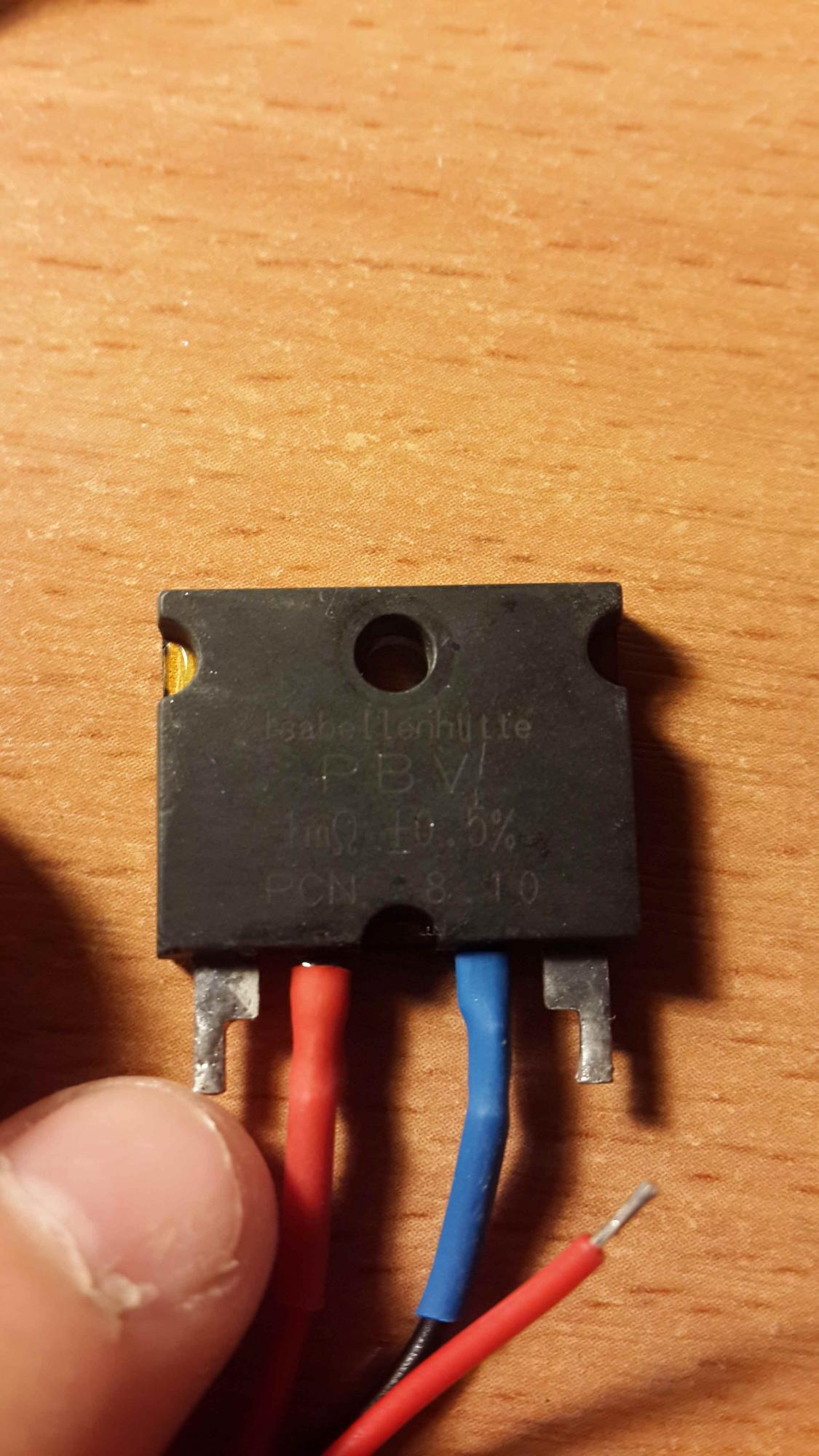

А подскажите, можно ли посмотреть какой был максимальный ток? На приборчике, я пока не до конца разобрался в нем.... там можно сделать 100% 99.9ач или 100, а нафига это?
Кутас
[user]AutoLand[/user],  По току отличия только в шунтах, в самих приборах отличия по мах напряжению. У меня приборчик от "Клава" не 50а.  Родной шунт, это не шунт- это лажа. Ставте любой, хоть на 200а. будет работать. (Возможно потребуется калибровка.) У меня стоит на 75а. , чуть тёплый, ток 50а долговременно.

AutoLand
Те если я поставлю на 100а шунт и скажем ток мой будет 80а, то прибор будет показывать 80а?
Да шунт г... на ру модели еще норм, но на байке нет, я не замерял но кажется там сопротивление не маленькое, что сказывается на динамике тоже...
А как его калибровать? А шунт вообще пофиг какой? Надо в чипе глянуть...
big17
Надо смотреть, на какое напряжение рассчитан шунт: если подобрать такой-же, то калибровать не придется (обычно 75mV).
wimax
На стоковом шунте (в версии, как на фото выше) "белым по черному" написано:  1 миллиОм....
Stels Navigator 750D, Bafang BBS02, 14S6P+14S2P (NCR18650B+INR35E)
