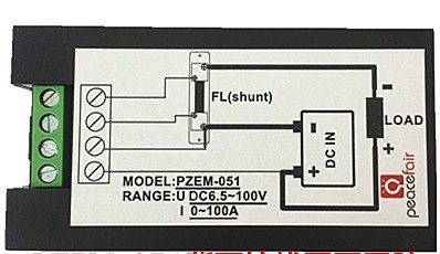

Вопрос к тем, у кого девайс работает (при наличии BMS). Как подключали питание прибора?
Про подключение шунта все понятно - в разрыв минуса первой ячейки и BMS. А питание? Я подключил к разъему контроллера, чтобы не тянуть в батарею еще два провода. Результат - тихое помешательство индикатора. Сначала нормально запустился, показал расход при запуске двигателя. При подключении зарядного потух. Напрочь. После разборки неожиданно включился, когда ткнулся щупами померять напругу на входе платы. Стал считать заряд. И продолжает считать после отключения зарядного... На расход не реагирует...
Что скажете? Глядя на типовую схему, напрашивается вывод - подключать питание непосредственно на плюс-минус батареи до BMS. Так?
И да, до этого девайс сезон откатал на измерение только разряда, так что должен быть (по крайней мере был) исправным.
