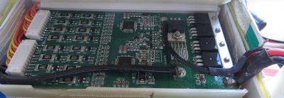

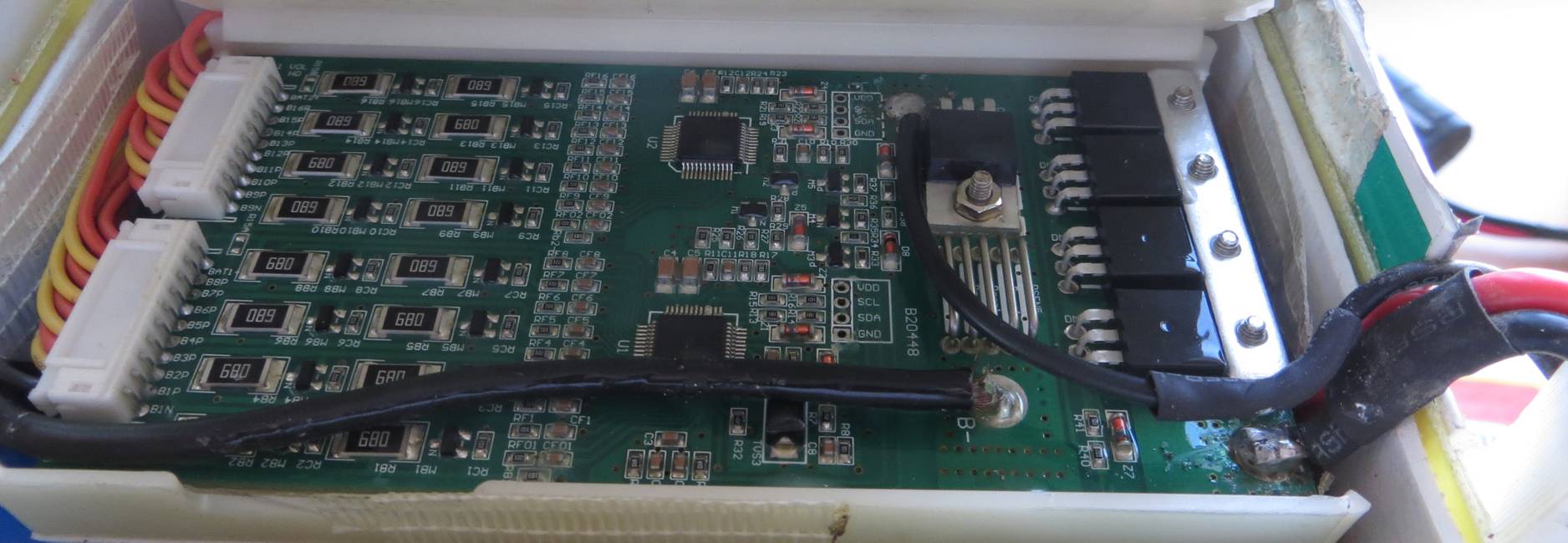

Помогите разобраться.
Получил такой же ваттметр, опробовал все работает. У меня раздельная БМС, а прибор нужно подключать в разрыв общего минуса.
Вскрыл БМС.
Тонкий черный провод справа вверху, минус на зарядку.
Толстый черный провод в правом нижнем углу на разряд.
Где здесь общий минус?
Conhismotor Mini, 48V 350W for Rear Wheel,Standard Controller, LiFePO4, 48V10AH
chelo_vert
[user]Vadim47[/user], где подписано "B-"
Шунт должен стоять в разрыв минусового провода между БМС и батареей.
