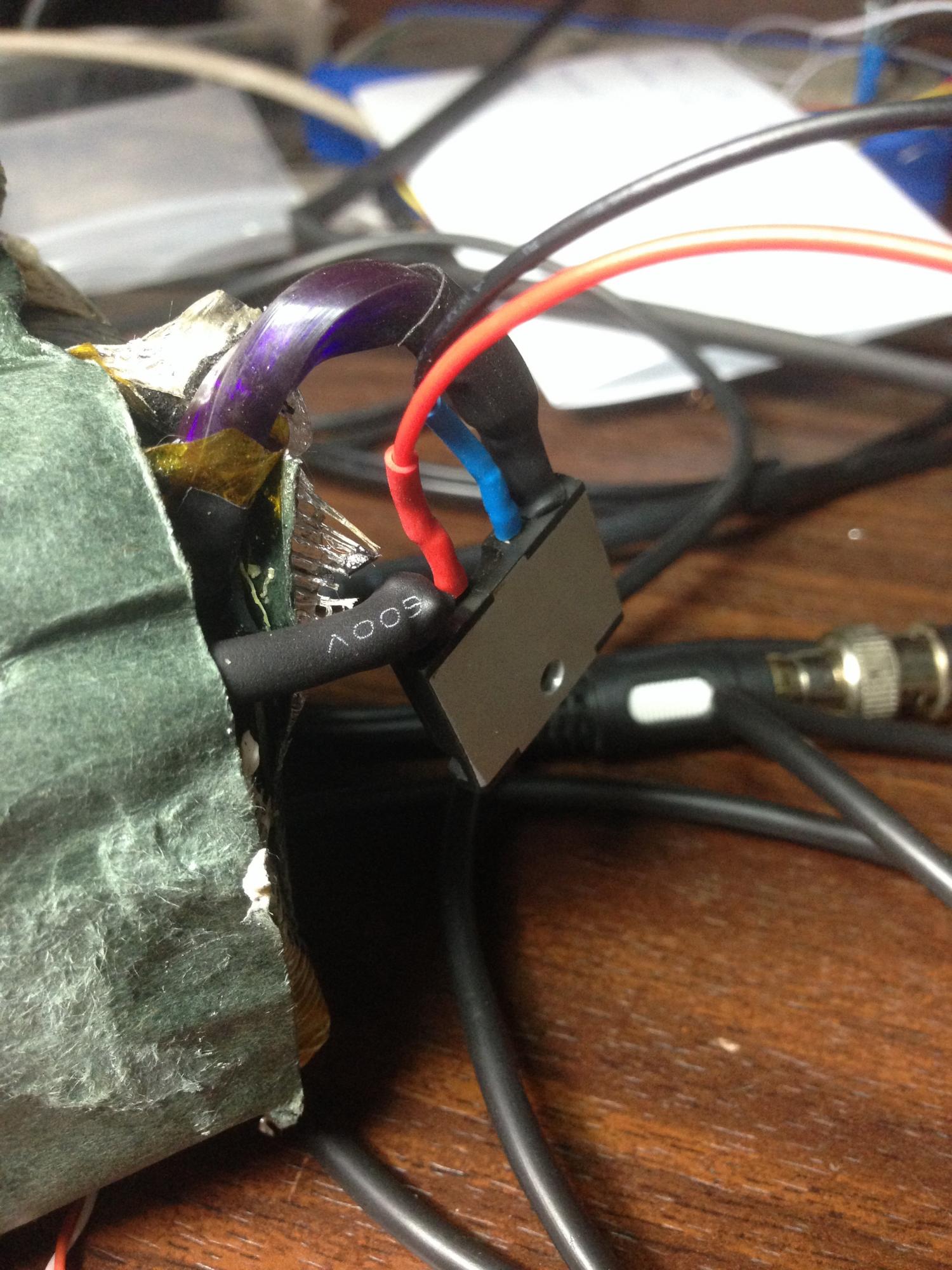

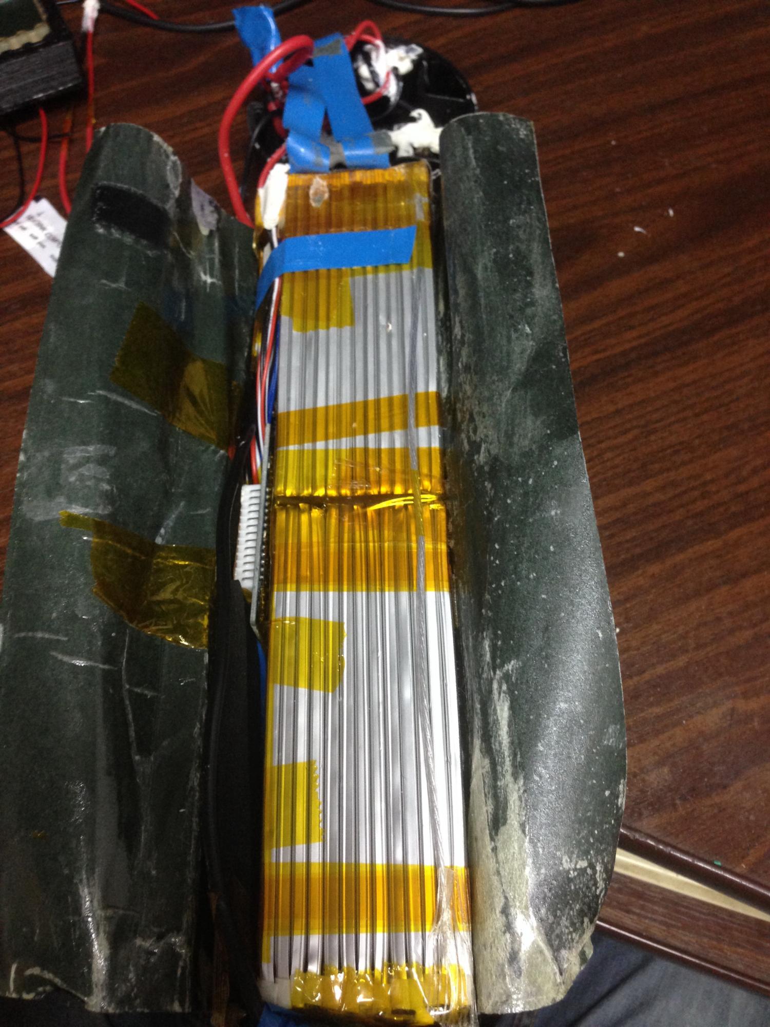

chelo_vert
[user]Piramidon[/user],  шунт ставится между минусом первой банки и бмс. Это единственное место где ток ходит в обе стороны. На моей батарее так шунт и стоял. Только прежде чем резать силовой минус не забудьте отрубить балансировочный разъем, чтобы не спалить бмс.
Большой зеленый самокат.
Kitano
То есть сначало отсоеденить балансировочный разъем, потом разрезать минус и припаять к его концам шунт, а потом можно обратно балансировочный разъем вставить. Верно?

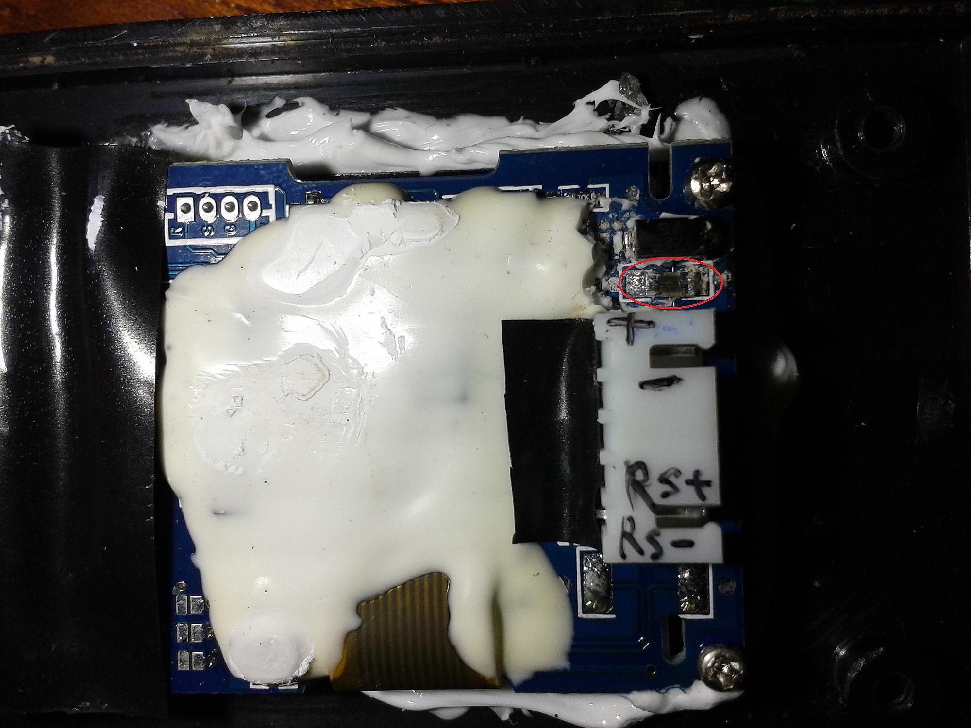

Коллеги. Сгорел мой приборчик. Скорее всего дело в SMD резисторе, но маркировка не сохранилась, не знаю номинал. Может у кого есть схема или валяется неисправный приборчик?
vasili377
[user]luckydevil[/user], Первый ватметр у меня так же сгорел. После отковыривания белой замазки обнаружилась дырка в микроконтроллере. Следующие два прибора сразу переделал на пониженное питание от 12в. Там режется дорожка идущая в сторону горелого резистора и он подключается на среднюю неиспользованную ногу разъема.

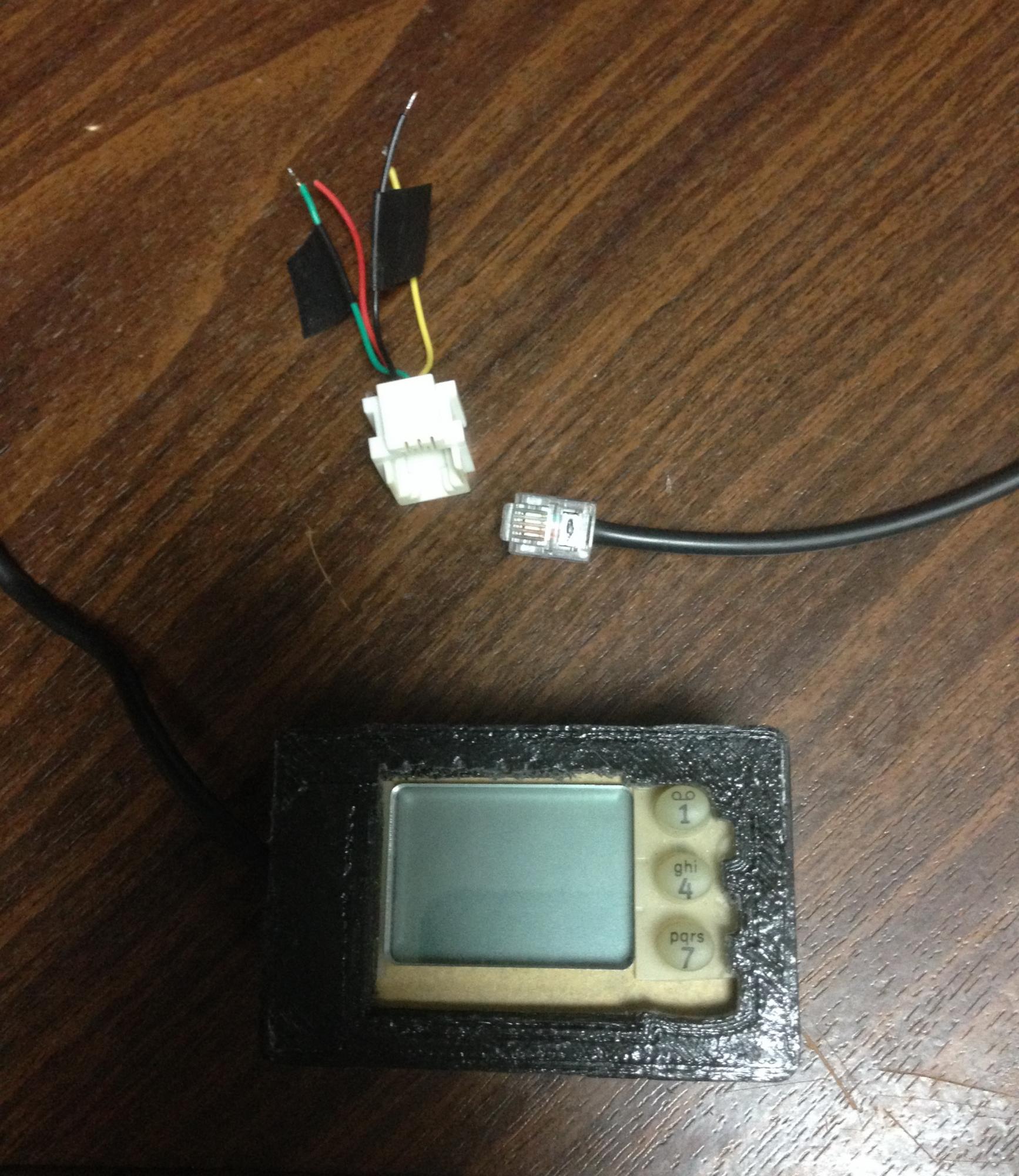

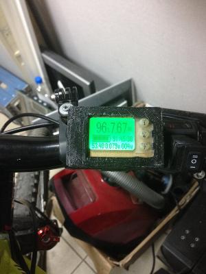

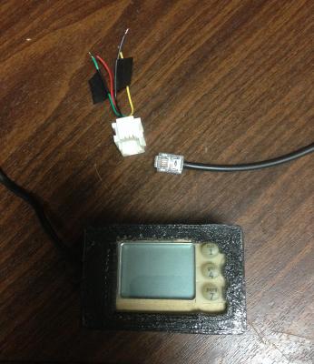

Вчера тоже поставил приборчик на свой байк. Шунт прицепил между банками акб и бмс, пришлось полность разбирать акб бутылку. Корпус сделал на 3d принтере по схеме "angorod", ток мне его сделали немного не правильно:) пришлось допиливать напильником)) сейчас пока черновой вариант.
Провод сделал на телефонном разъеме rj-12, а в аккумуляторе где должен быть предохранитель сделал гнездо разъема, теперь если нужно можно быстро отключить прибор.
Вскрытая бутылка.
Шунт на минусе.
Ну и на веле, позже "допилю" корпус, а то страшный какой то, кнопки кстати от Сименса А36 :)
