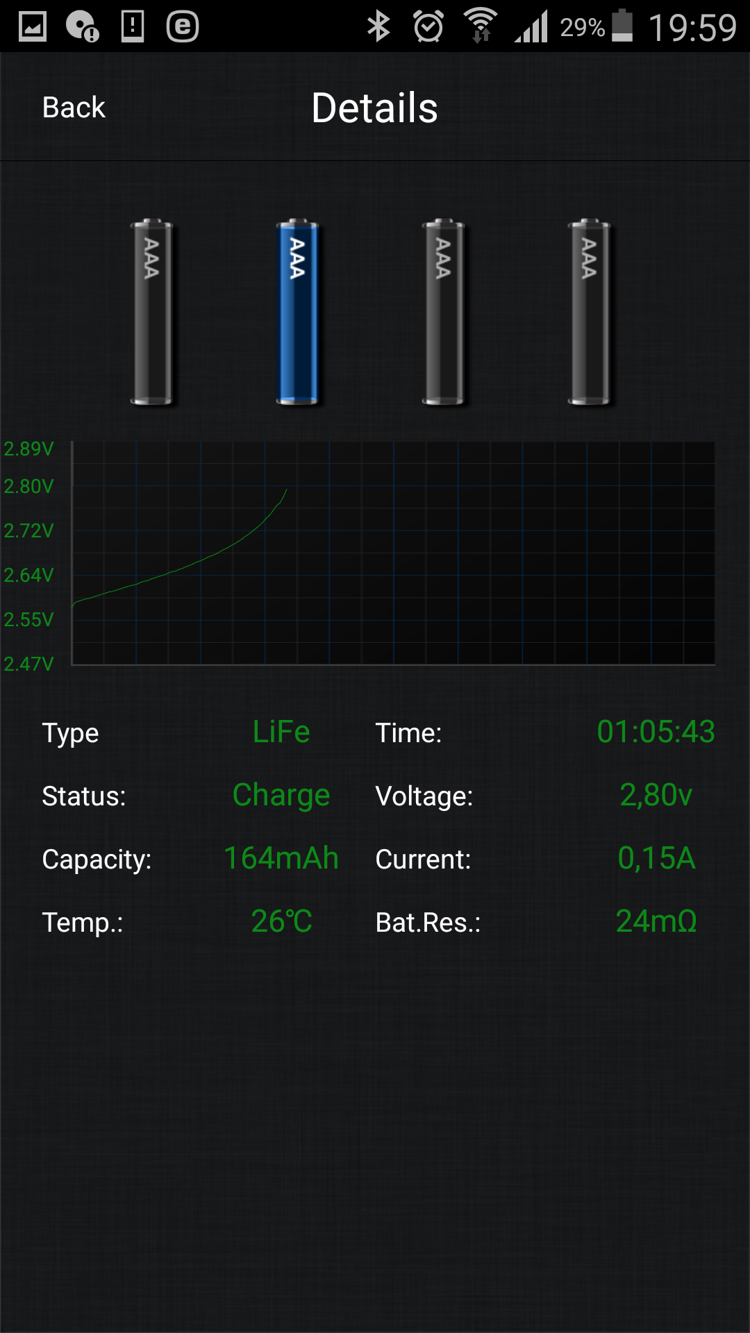

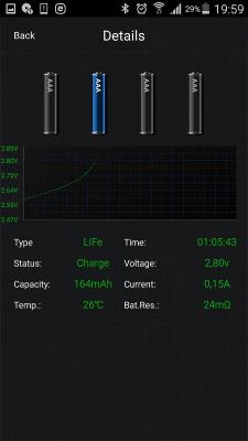

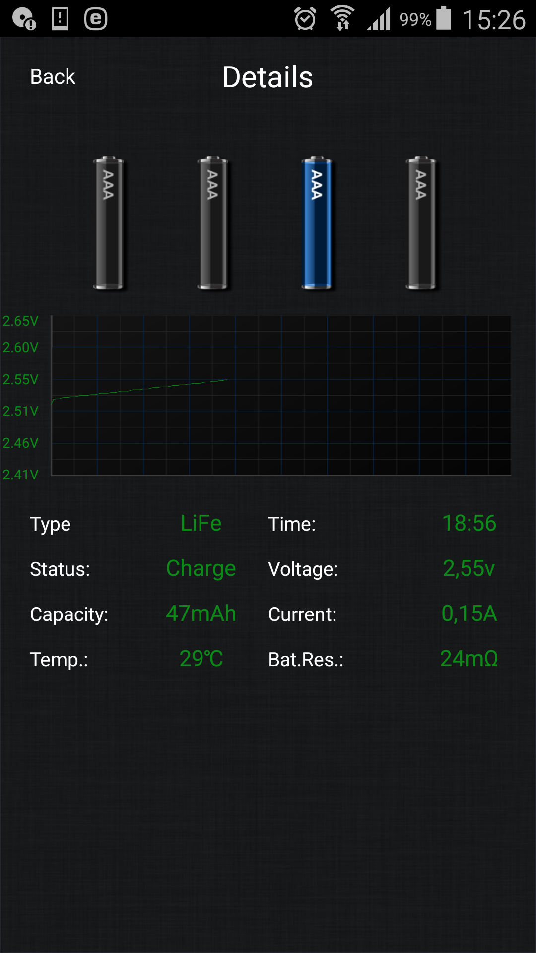

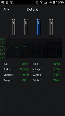

Про вольты:
Цитата: Петя от 25 Апр. 2018 в 13:56...про импеданс относительно этого прибора не говорил,вообще не видел в настройках где такое возможно...
Дануна.. и в девайсе показывается и в мобилке:
:hello:
Цитировать и переписывать инструкцию не предлагать ! ;)
