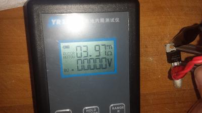

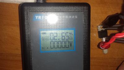

я могу сказать одно там где прибор с правой картинки показывал 3,то чуть по совершеннее версия прибора слева(yr1035)  показывает 2.2.
Не два раза конечно,но....
Петя
темп комнатная 24-26гр.
Так понимаете в чем вопрос то.....заниженное или завышенное - это в обоих случаях не есть хорошо.
В два раза я конечно загнул но один прибор  7.8мом а другой 12-13мом ну да почти в два раза.

Штатные щупы на вашем приборе не совсем подходящие для ваших измерений.
Попробуйте законтачить получше, ну и проверьте батарейку заодно.

[user]Петя[/user], разница между см 8124 и yr 1030(1035) может быть из-за разной конструкции щупов,у ЮР отдельных четыре контакта,а у см помоему раздваивается.
разницу имел введу между 1030 и1035, у 35 шире диапазон напряжений(до 100 вольт )
в коментарии  на али его сравнивали с мультиметром за 40+т.р.

Цитата: Петя от 17 Апр. 2018 в 14:09Возник спор с одним коллегой какой из этих тестеров правильно показывает импеданс. Первое что приходит на ум нужен эталон. Какой то резистор....
Я уверен, что  приборы   этого класса не способны  имерять импеданс корректно (АС комплексное сопротивления, которое включает в отличии от резистора ещё ёмкостную и индукционную составляющую).  О щупах и зависимости импеданса от силы прижима вообще молчу.
Эти приборы пригодны исключительно для сравнения/отбора  элементов по сопротивлению перед сборкой батареи и/или для мониторинга их деградации со временем. Измеренные ими значения имеют мало общего с реальным импедансом. Их значения будут заметно отличаться в зависимости от модели, щупа и погоды на Марсе. Хотите мерят истинный импеданс с точностью ( не путать с воспроизводимостью) до процента нужно добавить пару ноликов в цену прибора.

Как минимум точно не тот, у которого одинарные щупы. Для сколь-нибудь корректного измерения таких низких величин нужна четырёхточечная схема.
SM8124 вполне точно меряет. Только нужно прижимать так, как у многих сил не хватает :)
Насчет щупов...можно конечно заменить на 2 иголки, но зачем?
К примеру, берем на тест  sanyo 18650GA.  В даташите нет точной цифры. Просто обещано менее 38мОм.
Приборчик показывает 28-35, в зависимости от прижима. Вполне годный результат.  ;-D
Насчет китайскости, это вы зря. Есть у меня дорогущий Fluke с поверкой. так его показания по миливольтам полностью совпадают с показаниями SM8124. Там вся точность заключается в генерации примитивного сигнала 1000Гц и замера его ослабления, в миливольтах, до 3-го знака.  :exactly:

Петя
Цитата: Wayfarer от 17 Апр. 2018 в 22:57
[user]Петя[/user], пока вы не выполните данные изменения поверенным прибором, вы ничего никому не докажете, и все ваши сравнения и домыслы ничтожны с точки зрения действующего законодательства. Зачем разводить лишний флуд?
Где вы флуд увидели?
Я задал нормальный вопрос и пошло обсуждение.
Что значит в вашем понимании поверенный прибор?
Где гарантия что он точно показывает и он именно тот правильный?
Я почему и спросил про некий эталон на котором можно сделать замеры.
У SM -как раз 4 точечные щупы.
Прижим делал  адекватный иначе щупы не протянут-ломать их что ли?
Я лично перед покупкой изучил вопрос и мне показалось что SM вполне профессиональный прибор , не хочу закидывать ссылками кому надо и обзоры посмотрят и на форумах покурят поизучают вопрос.
Но для меня вопрос остается открытым -Какой то из приборов врет - занижает-завышает импеданс. В России само собой понятно такие приборы не сертифицированы.
