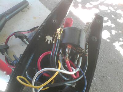

Юрий 56
Всем здравствуйте!!! Помогите  решить проблему! На Минн Кота 40 при включении задних передач происходит замыкание и выбивает автомат на ящике под аккумулятор Минн Кота. Это случилось после отпиливания ноги(провода целые), при включении мотора не заметил, что винт задел за землю,а была включена задняя скорость. Выбило тепловик на 10А(Минн Котовский ящик под аккумулятор, тепловики 10А и 60А). Вперед плывет нормально на всех скоростях, при переключении назад выбивает. На переключателе следов плавления нет. При смене полюсов крутится в обратную сторону нормально. В чем причина? Переключатель или что-то другое.Также есть желание поставить ШИМ на 60А китайский. На форуме написано , что желтый и белый надо отсоединить , а на место белого подсоединить красный. На моём моторе провода-желтый, белый и синий. Тогда синий подсоединить на место белого?
Спасибо.

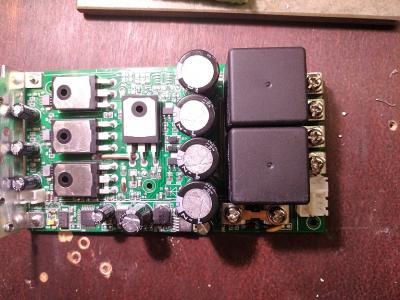

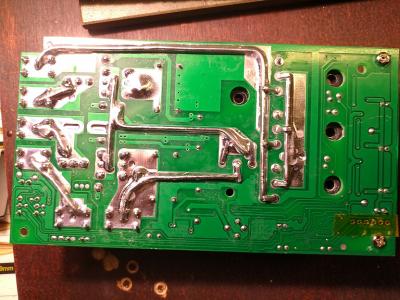

anshaping
#255
китайский шим с али копия ссылки ирлинга(Tymmmi) без обвеса
реально стоит 15 юсд ))))
радиатор под замену вентилятор тож
опробую дня через три
нехорошие люди винтики залили припоем на радиаторе))))
ps https://ru.aliexpress.com/item/10-50V-DC-100A-3000W-Programable-Reversible-DC-Motor-Speed-Controller-PWM-Control-Reversible-Electric-Motor/32813338176.html?shortkey=iaqQBrEB&addresstype=600
