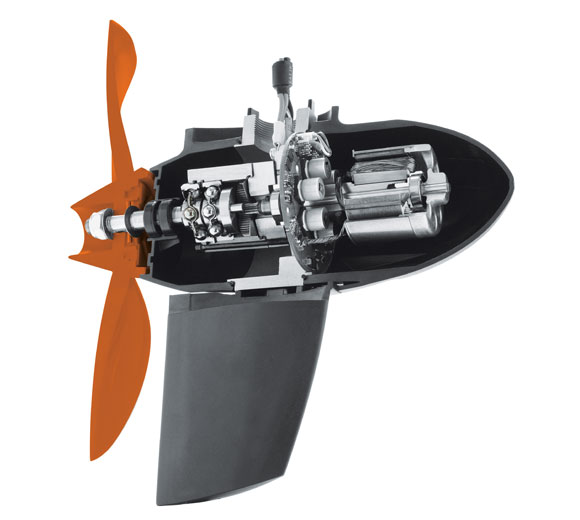

Да потому что в дигателе основной нагрев это катушки, и железо на котором они намотаны, вот оно и охлаждается сразу считай прямым контактом с забортной водой. А у всех оутранеров очень большая проблема работы в замкнутом (в нашем случае герметичном) пространстве, из за невозможности нормального отвода тепла от статора (это также проблема всех колекторников с вращающимися катушками ротора, поэтому лодочные коллекторники такие здоровые, инранер на неодимах мог бы быть более чем в 4 раза меньше по объему, ибо погруженный в воду практически не может поолучить перегрев). Все плюсы оутранера раскрываются на полетной технике, где они отлично продуваются. В водной теме рулят инранеры, а с редуктором получаются вообще звери. Жаль что в открытом доступе практически нет хороших цилиндрических планетарных редукторов, кроме как на вторичном рынке от станочных серводвигателей.

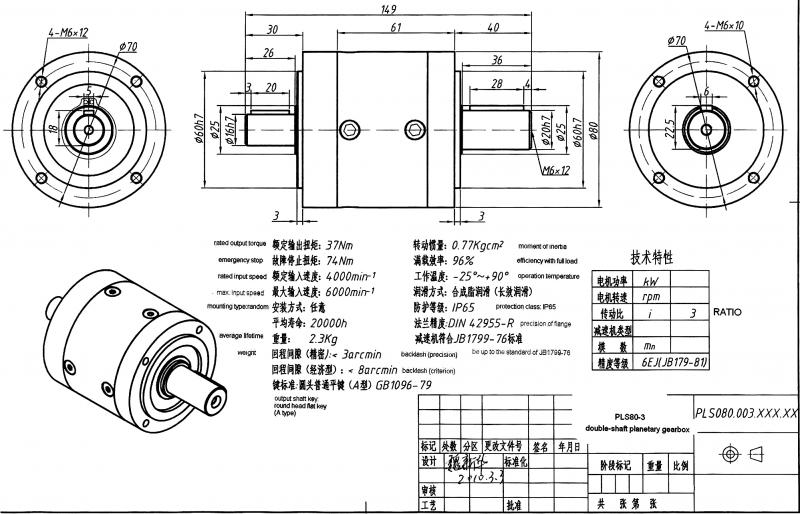

Самодельщики покупают планетарные редукторы например тут: http://ever-power.biz/Planetary-Gearboxes.htm
Видел где-то самодельные лодочный электромотор с редуктором Planetary geaxbox 3:1, модель PLS80-3

С меленького двигателя получить большую мощность можно только за счет оборотов, а большие обороты в воде на тихоходных судах способны только воду как коктейль взбивать, тратя лишнюю энергию и шум. Вот и приходится понижать обороты редуктором (маленьким но мощным).

http://www.torqeedo.com/en/products/outboards/cruise
ну вот у этих подвесников какие моторы ?
вон там че у них
и не греются жэ как то

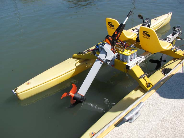

3 рыбалки выдержал без нареканий. Корпус абсолютно холодный.
Скутер 800W 60V 17 a*h LiFePO4.
Мотор FLOVER 35 (12V*35 A) +регулятор 60А+100 a*h. LiFePO4
+катамаран 4.5*2,4 метра.
