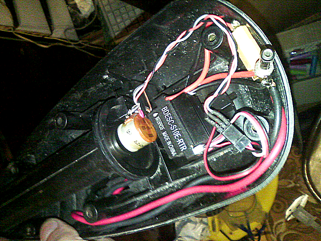

[user]Kayakmaniyak[/user], Оно самое, почти до мелочей.
Вот только ESC у меня самый дешевый (лучше конечно как на видео), мой был расчитан всего на напряжение 2-3 последовательных банок, а мне надо было на 4 (когда покупал думал батарею на 3 пакетов собрать, а сейчас захотелось пошустрее на 4), пришлось внутрь залезть с паяльником , найти делитель и надурить. Берите сразу на нужное напряжение.
Вот так этот колхоз выглядит у меня в рулевой стойке "микоты" вместо штатного переключателя скоростей.
На фото не видно сервотестера, кажется провода с переменного резистора идут прямо в ESC, но это не так, прямо на контакты переменного резистора напяна микросхема  attiny13 которая и является сервотестером (преобразовывает напряжение 0-5в с переменного резистора в импульсы 1-2мск, которые понимает ESC).
У этих ESC есть для нас одна полезная фишка (в моем это по умолчанию), при сбросе ручки газа и заходе ручки область задних скоростей - задняя скорость не включается, а просто двигатель останавливается (для остановки не надо точно ловить среднее положение), а когда нужен задний ход, то ручку нужно снова подвинуть вперед до нулевого полежения, и уже тогда при повороте её назад активируется обратный ход.  В продвинутых ESC эта фишка программируется (отключаемая), и еще много других настроек (на моем их нет, всего два почти бесполезных джампера). На ESC есть светодиод, который тухнет в нейтрали, моргает на средних оборотах, и полностью горит на максимуме, полезно вывести его наружу.

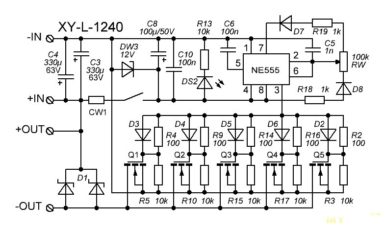

TOLSPB
Китайцы для ШИМ обычно используют таймер NE555. Да, на нем можно настроить нужную частоту. Главное,чтоб полевики успевали открываться и закрываться.
Alex_mac
там вроде не таймер а оперусь. и частота задается обо связью.  полемики то на 20 кгц успеют. даж медленные. переходный фронт это конечно никуда не денется.
TOLSPB
Если речь идет о китайском ШИМ с реверсом http://s.aliexpress.com/fyUb6b6j
то он построен на NE555, если судить по схеме подключения ног. И частота у него 25 кГц.
Kayakmaniyak
Malibukayaks x-Factor, Lowrance Elite-3x, Haswing osapian 30, LiFePo4 110Ah, Весло.
TOLSPB
Этот ШИМ продается в разных исполнениях с разной частотой. Видел на 12.5 кГц. Но и этот можно подстроить. на него даже схема есть. Подстройка частоты конденсатором C5.
Alex_mac
ну в общем то действительно. не555. перестраивается .
хотя я б взял от самокатов контроллер. там все же  предел по току ест и просадка АКБ отслеживается.
