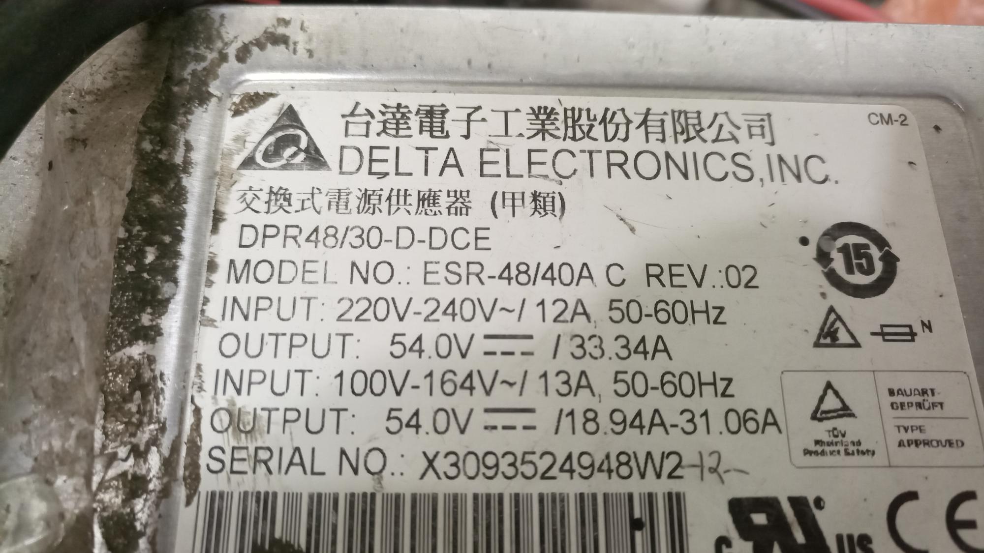

Ребят у кого-то вышло перепаять блок питания Delta ESR-48/56A  для регулировки напряжения и тока?
буду колупать теперь и я такой же
Добавлено 04 Дек. 2022 в 23:42
https://www.qsl.net/yo4hfu/DELTA_DPR2900.html
ссылка в помощь сообщникам  ;-)
sdenis2017
чот не получается  ничего  :~-(
на выходе 6 Вольт и всё
на банках 400-410 Вольт после APFC есть
зелёный диод светится - а на выходе напруги нету
Linkov1959
[user]sdenis2017[/user], через меня этих блоков прошло десяток, везде есть возможность регулировать ток и напряжение. Начинайте с напряжения, ищите делители управления и защиты.

sdenis2017
ютюб помог
не то замыкал на колодке  :facepalm:
Добавлено 09 Янв. 2023 в 22:29
https://www.youtube.com/watch?v=ZaD_wrS7kz8
sdenis2017
при включении на выходе напряжение плавно подымается до 42 Вольт потом по истечении 2-3 сек плавно подымается до 54 Вольт потом уходит в защиту - видимо потому что без нагрузки
завтра потестим с нагрузкой

sdenis2017
Цитата: sdenis2017 от 09 Янв. 2023 в 22:48завтра потестим с нагрузкой
те же самые ступеньки и с нагрузкой 0-42-54
нагрузка четыре авто лампочки по 90Ватт
Добавлено 10 Янв. 2023 в 20:30
один работает отлично
второй уходит в защиту после перехода 42-54
возможно из-за побитых сердечников APFC
Linkov1959
[user]sdenis2017[/user], Сначала проверяется уровень сети, потом запуск по первичке на минималку 48в, потом подача напряжения на вторичные цепи - проц, оперы ОС,  токовые датчики,  проц  тестирует управление и если норма, то переходит в режим стабилизации 53в. У меня стал уходить в защиту, когда пробился вход проца превышения напряжения, он думал, что выше крыши. Может быть все что угодно, скорее по вторичным цепям. Без  кулера тоже уходит в защиту, но не сразу, 53 вольта появляется на несколько секунд.
sdenis2017
Цитата: Linkov1959 от 13 Янв. 2023 в 19:24Без  кулера тоже уходит в защиту
данная delta 48-56B не уходит - прекрасно работает и без вентилятора
Добавлено 13 Янв. 2023 в 22:10
Цитата: sdenis2017 от 10 Янв. 2023 в 20:28возможно из-за побитых сердечников APFC
поставил целые - работает без нареканий
реально были поколотые - вплоть до отсутствия одной Ш-ашечки
stels
Подскажите куда копать.
Работала нормально регулировалась по топу и напряжению максимальное было 20 А при 80 в.
В один прекрасный день только перестал регулироваться и на выходе появилась аж 30 А.
Замена регулятора резистора ничего не дала. Также выдаёт 80 в и 30 А.
Да те же самые параметры показывает smart BMS то есть это не глюк дисплея.
sdenis2017
[user]stels[/user], что за блок? мы не экстрасенсы)
