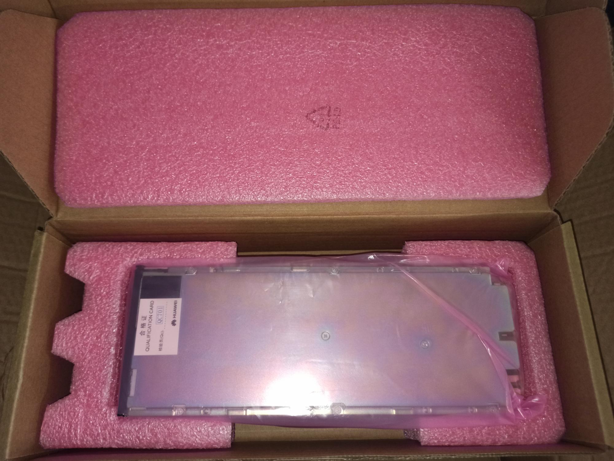

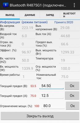

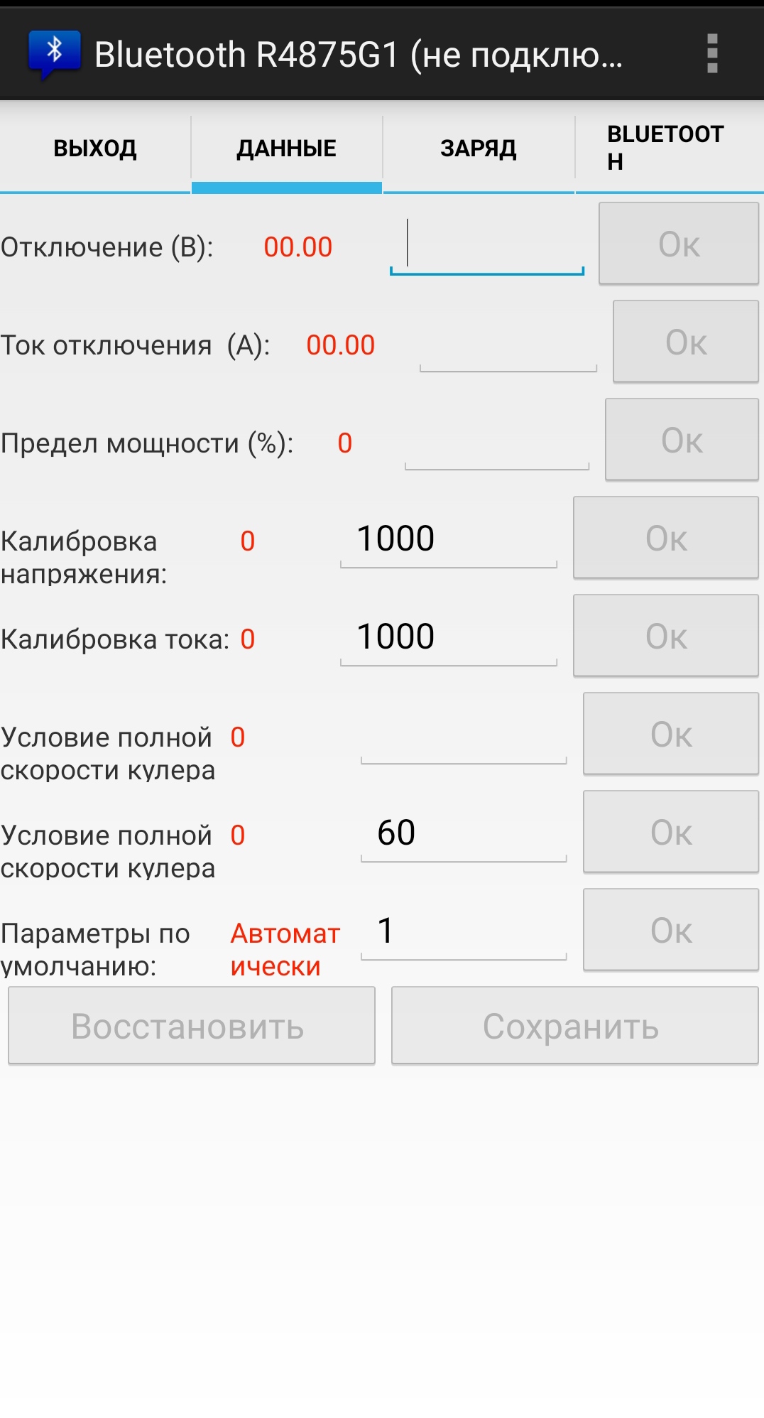

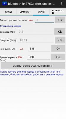

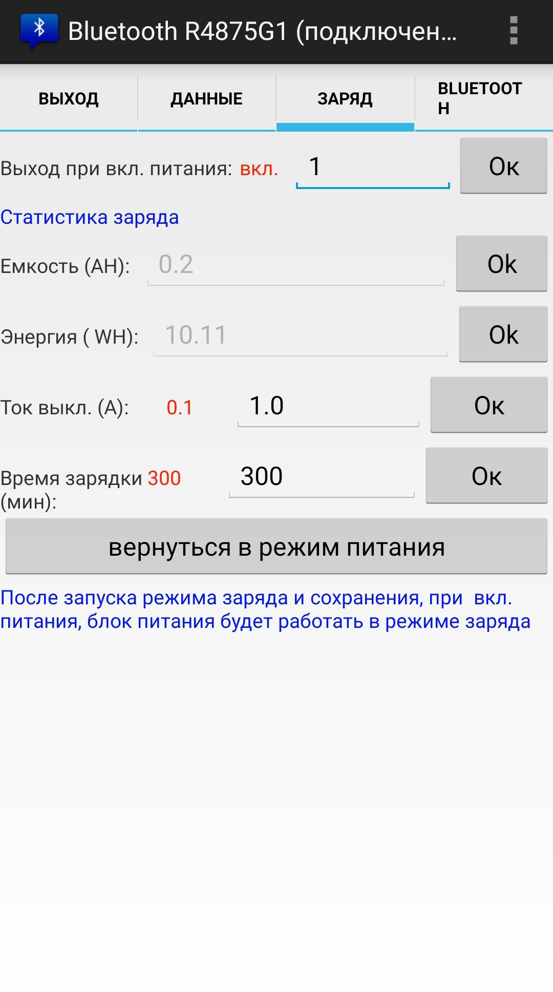

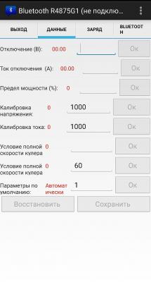

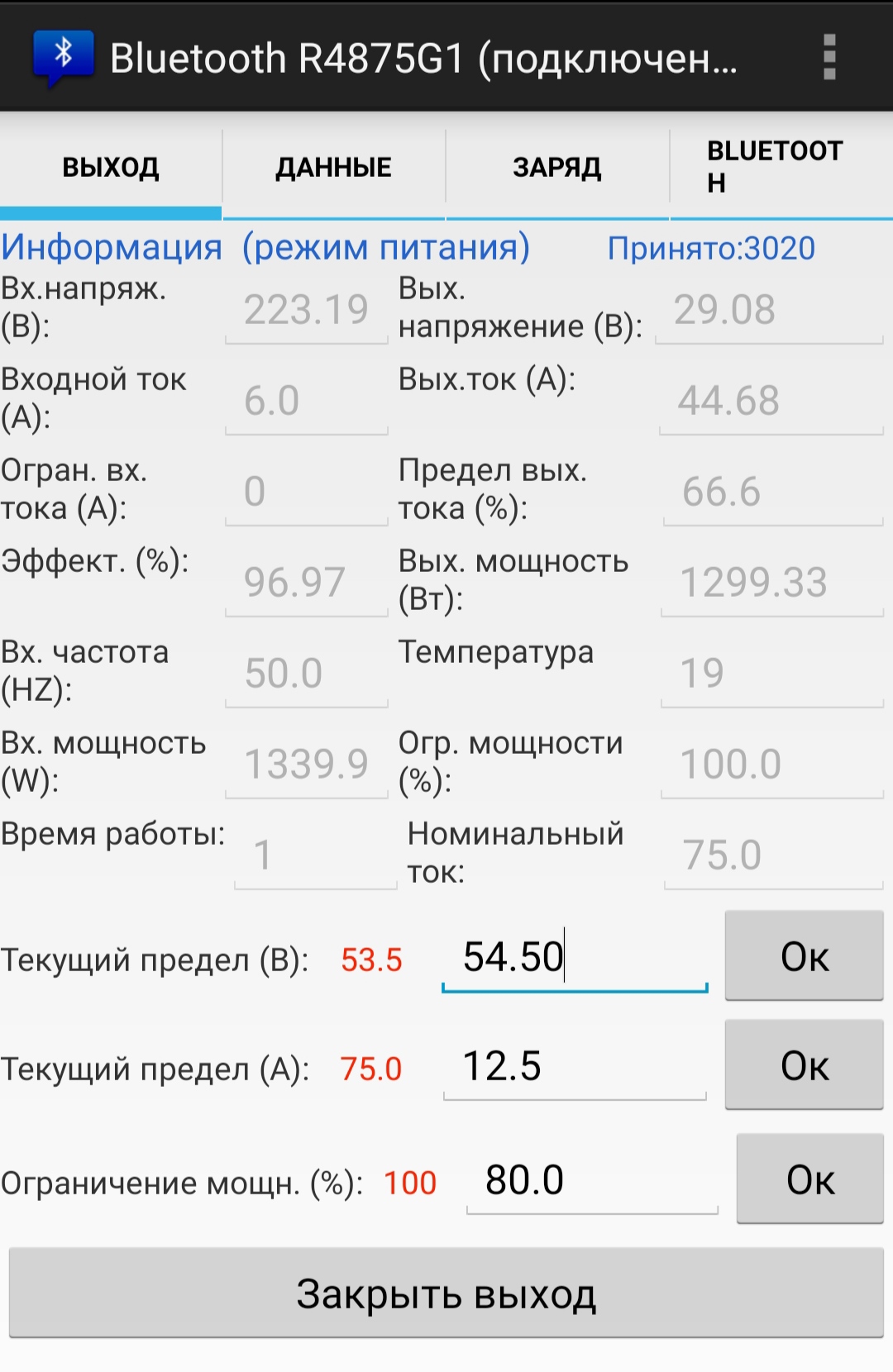

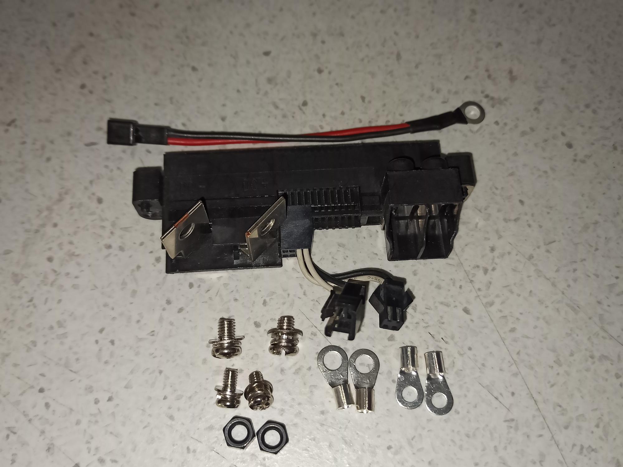

Есть у меня около 80 штук, R4875g1. Совершенно новые. Модуль + плата для подключения + плата блютуз 18.5 руб.
блютуз  подключен CAN шине зарядного устройства. Вся информация о работе устройства выводится на телефон через приложение, включая входное напряжение и частоту, входной ток, температуру, обороты вентилятора, выходную мощность, выходной ток, выходное напряжение в режиме реального времени. Дополнительно в режиме заряда мониторинг емкости и энергии, отданной в батарею. Так же через приложение можно  установить время работы ЗУ, ток выключения, пароль для входа, включить или выключить ЗУ дистанционно, калибровка напряжения и тока, предел мощности.
Регулировка программно 41.5-58.4 вольт. Ток любой 0.5а....75 ампер, больше тоже можно, но практически не пробовал. На 29.2 вольт тоже можно настроить, но изменения уже в схеме. На 90 вольт тоже можно, но сложно. Перематывать транс, менять кондеры, транзисторы.
Без внешнего управления ( платы блютуз) , уходит в заводские настройки, 10 ампер и 54 вольт.
Интернет-магазин: http://li-bat.ru/

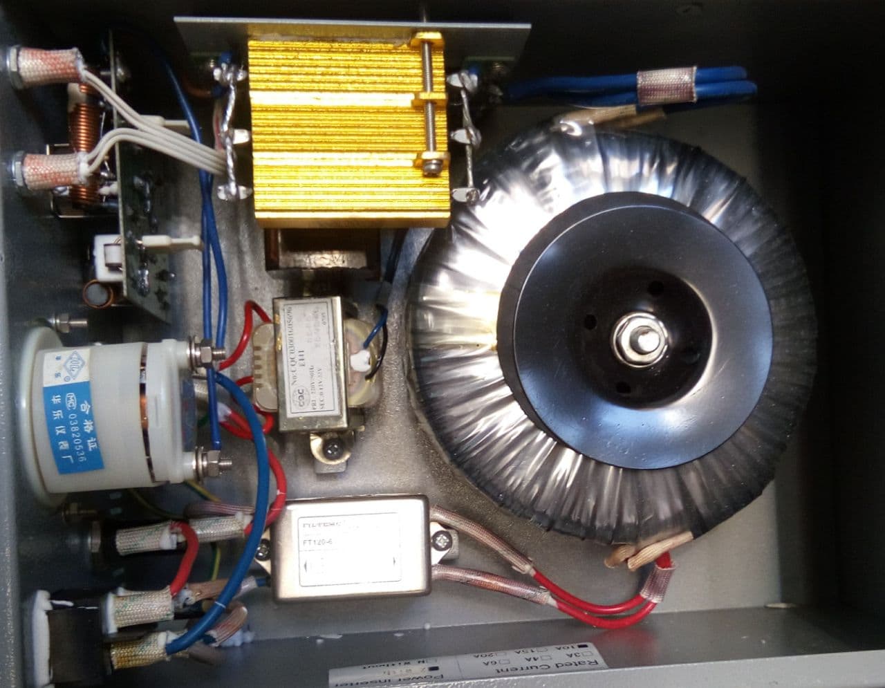

Блок питания для магистральных TV усилителей.
Внутри тороидальный трансформатор.
Ток номинальный 10А.
Ток аж 15,4А кратковременно способен выдать.
выдаёт под нагрузкой, близкой к номинальной, 71В переменного напряжения.
Если не ошибаюсь, добавление выпрямителя на его выход даст 99,4В пульсирующего постоянного напряжения. Многовато для 20s  батареи LiIon. можно заряжать от него эту батарею LiIon c умной BMS  ? Она защитит батарею от перезарядки?
Magnitarus
Цитата: Alenchik от 24 Апр. 2021 в 17:49Многовато для 20s  батареи LiIon. можно заряжать от него эту батарею LiIon c умной BMS  ? Она защитит батарею от перезарядки?
да, бмс сработает, но тут вопрос в другом, такой зарядник будет вкачивать 10А до самого конца, пока тупо напряжение не дойдет до границ настройки в БМС, то есть никакого режима CC/CV реализовать не получится, а по-хорошему в конце заряда батареи по достижению заданного максимального напряжения, зарядный ток должен снижаться до нуля. Если ток в конце заряда будет большой, балансировка ячеек не будет проходить корректно, тк на 10А все равно какая-то ячейка наберет емкости больше, какая-то меньше, из-за разницы во внутреннем сопротивлении и в результате заряд будет резко обрываться, потом ячейки будут чуть спадать по напряжению и зарядка будет снова резко включаться на 10А, это все не есть хорошо. Нужно полноценное CC/CV
