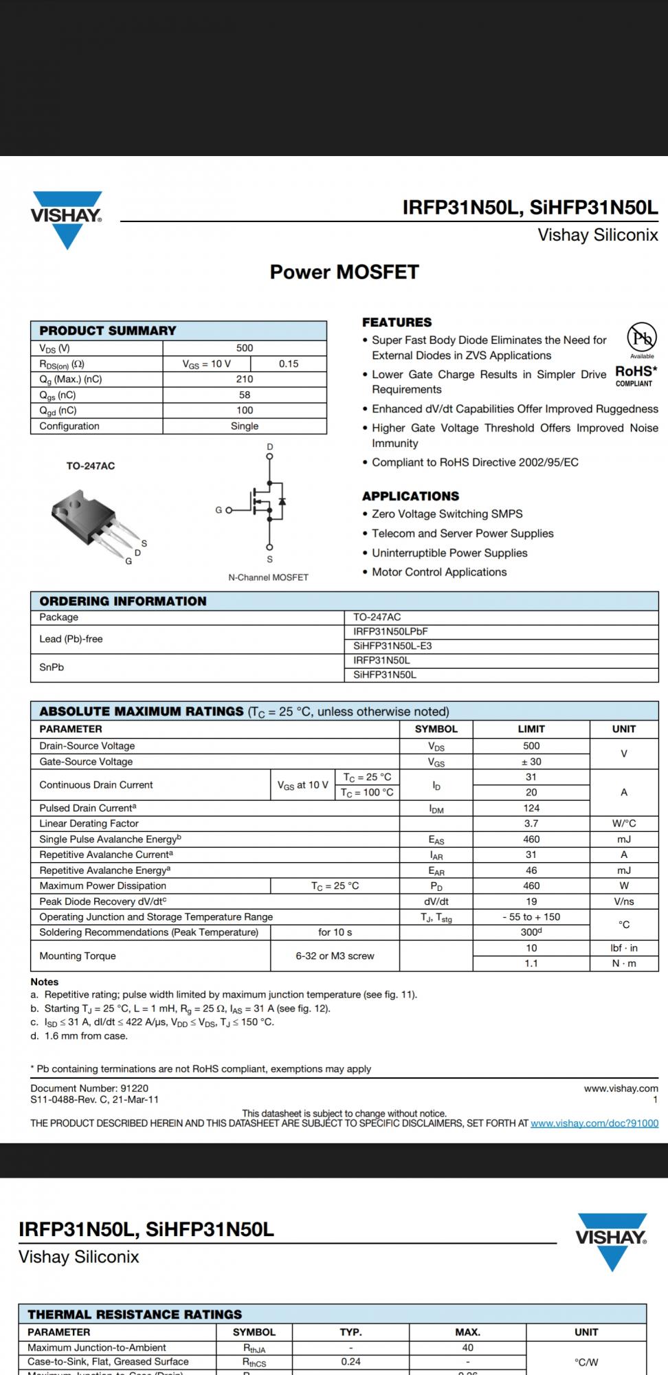

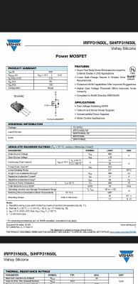

Сегодня купил новые переменные резисторы,и когда перепаял провод питания,разбирал блок и забыл прижать транзисторы к охлаждению и включил для проверки напряжение, как итог перегрев и бах с отключением автомата. . .
Минус входные предохранители, 2 транзистора IRFP31n50l выводы D S в кз. Какая вероятность что может что то ещё сгореть?
Чем можно заменить кроме оригинала? 600р шт блин.
aviator79
Обычно на ширпотреб и так устанавливают недорогие элементы, поэтому вряд ли можно будет подобрать дешевле, но не хуже.  Лучше поискать в других магазинах более дешевые предложения.  Ну или попытаться подобрать другие транзисторы с тем же или выше током и напряжением. )) Могли сгореть  драйверы этих транзисторов.  Нужно обязательно убедиться  с помощью осциллографа в их исправности, иначе могут выгореть вновь установленные тр-ры.
Aleksis82
Цитата: gtblack1988 от 18 Март 2023 в 20:30Минус входные предохранители, 2 транзистора IRFP31n50l выводы D S в кз. Какая вероятность что может что то ещё сгореть?
Вероятность есть - драйвера этих транзисторов. Я правильно понял они из моста? А вообще не факт, что транзисторы вылетели из-за отсутствия радиаторов, по идее на холостом ходу нагрев минимален.
На всякий случай, ну у всех бывает, там конденсаторы на 63В, это я про поднятие до 70 Вольт.
Транзисторы дешевле найти можно, но конечно если не будете пытаться брать от блока его 2000 Вт, только в корпусе то-220. Но менять нужно будет все 4 штуки. Но может стоит поискать транзисторы оригиналы б/у или блок убитый, вероятность целых двух транзисторов и драйвера 99,9%, если вообще проблема в убитом блоке будет в них.  Из личного опыта, зарекся покупать новые, после нескольких попыток, у новых покупных был очень высокий Rds. Последняя попытка -  покупные около 2 Ом,  - выжившие 0,19 Ом,  - по даташиту 0,2 Ома.  В итоге пустил один блок на разборку.

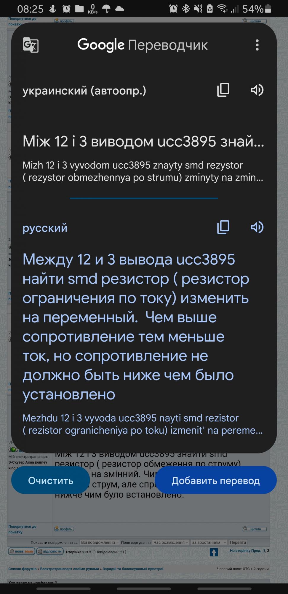

gtblack1988
Мне нужно от обоих 66в и ограничение по току,чтоб не использовать dc dc cc cv .
Что на 2000 что на 1200 ,вместо резистора  на 333ком ставится переменный на 500кОм и будет большая регулировка,только до 60в,дальше защита.
Но если на 2000м сзади на интерфейсный вывод припаять переменный на 1.5кОм появится ещё регулировка на 10-15в примерно (я лично 70в видел)
А вот как такой фокус провернуть с 1200,там наверное  интересные контакты на лицевой панели участвуют,вот на них нет информации.
И регулировку по току находил 1 форум,но не понятно и не 100% рабочий метод

Регулировка эта происходит при подаче напряжения на вывод C10:  LS_BUS  Load sharing bus, я пробовал и она не даст все равно выйти за пределы. Пробовал подавать и положительное и отрицательное, напряжение меняется в обе стороны. А вообще этот вывод для уравнивания напряжений блоков, чтобы сравнять на них нагрузку. Это при включении нескольких в параллель.Если переделка китайская, то они откусывают одну оптопару, и защиты нет вообще. Тогда работает в любых пределах. А так, в 2000-м два контура измерения напряжения, один для регулировки, а второй для ограничения. На всякий случай, там конденсаторы после выпрямителя на 63 Вольта.
Регулировка по току так как написано конечно возможна, но можно без высокой стороны, есть возле выходных диодов два или три, точно не помню шунта. С них и снимается и усиливается сигнал на регулировку тока. А в первичной цепи это сделано, ну по крайней мере в изначальном варианте, чтобы защитить транзисторы от перебора по току.
