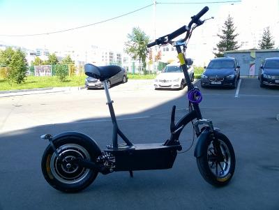

Спасибо, но так нифига и не видно :facepalm:   :-)  Сбоку можно сфоткать?  вот так (чтобы понять что с клиренсом):

На фото полный сток. Да, он с завода очень красив. Сейчас менее эстетичен )))

Спасибо! После установки вилки как с рулением? Насколько энергичнее на разгоне разгружается перед?
gryz9
Сильно комфортнее ехать теперь, ход хоть и небольшой, но мелкие неровности отрабатывает.
Насколько энергичней, а это как-то измерить можно? ) Разгружается, да.
В общем, рекомендую.

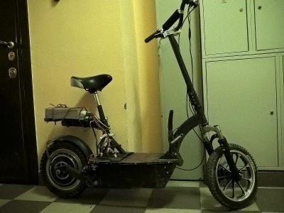

Всем привет! Если кто помнит у меня подобие Хедвея1  48в1000ватт щеточный мотор , колесо без обгонки, скорость 38кмч. Что я сделал:  поставил обгонку, но она эта ведомая звезда меньше чем родная звезда и соответственно скорость прибавилась стала 46кмч, но стал греться движок и через три дня он у меня стал работать с большими перебоями, проверил аккум.путем замены дабы сам продаю их, нет все так же не с того ни с сего затухает и все не вкл. постояв пару минут опять проезжает метров 300-400 и все. Я думаю щетки у меня че скажите народ? Сколько замена стоит? Правда что у бесколлекторника таких проблем нет,хочу 1500ватт 48вольт поставить?

Посмотрел , оплавился предохранитель, поменял и все заработало, но греется быстро
