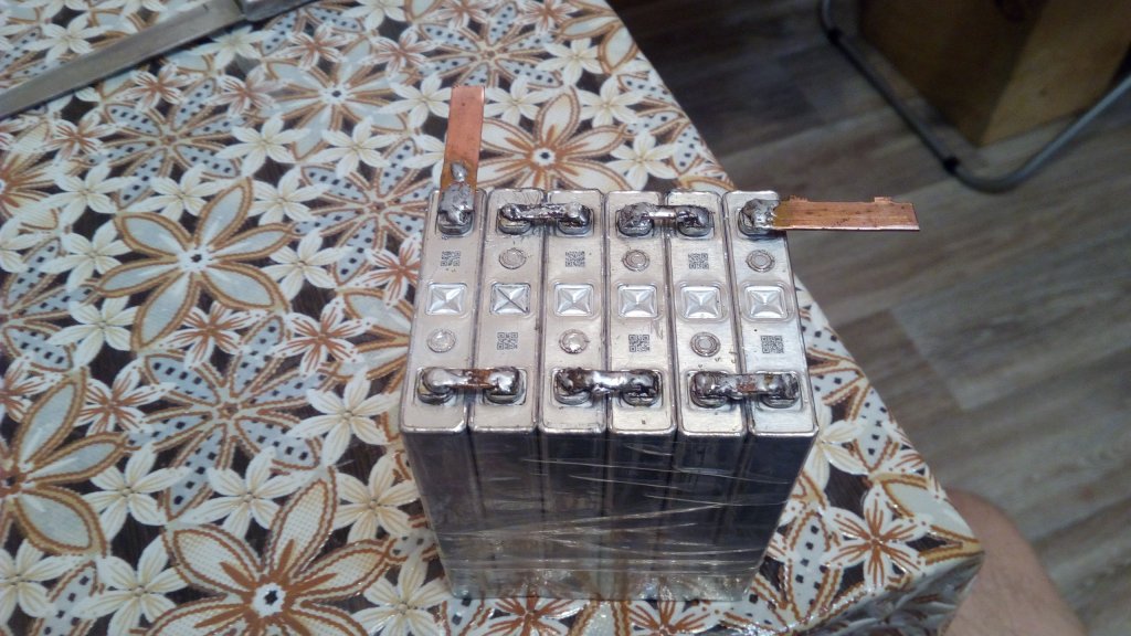

Скоро придут Scib 2,9ah, там алюминиевые контакты 5*5мм, как к ним припаяться?  :ah:

Я и сейчас не считаю это проблемой, просто наткнулся на профильную тему и решил спросить,  вдруг у кого уже есть опыт)

Выводы  припаяют за небольшую плату фирмы,  занимающиеся  ремонтом батарей ноутбуков, сегодня звонил интересовался. Говорят какая то никелевая лента

припаялся обычным припоем, даже без флюса) достаточно капнуть масла на поверхность контакта, затем не убирая масло почистить надфилем, после чего паять. Контакт нужно очень хорошо но быстро прогревать (паяльник 100Вт), а также снять пластиковые заглушки обозначающие плюс и минус.
