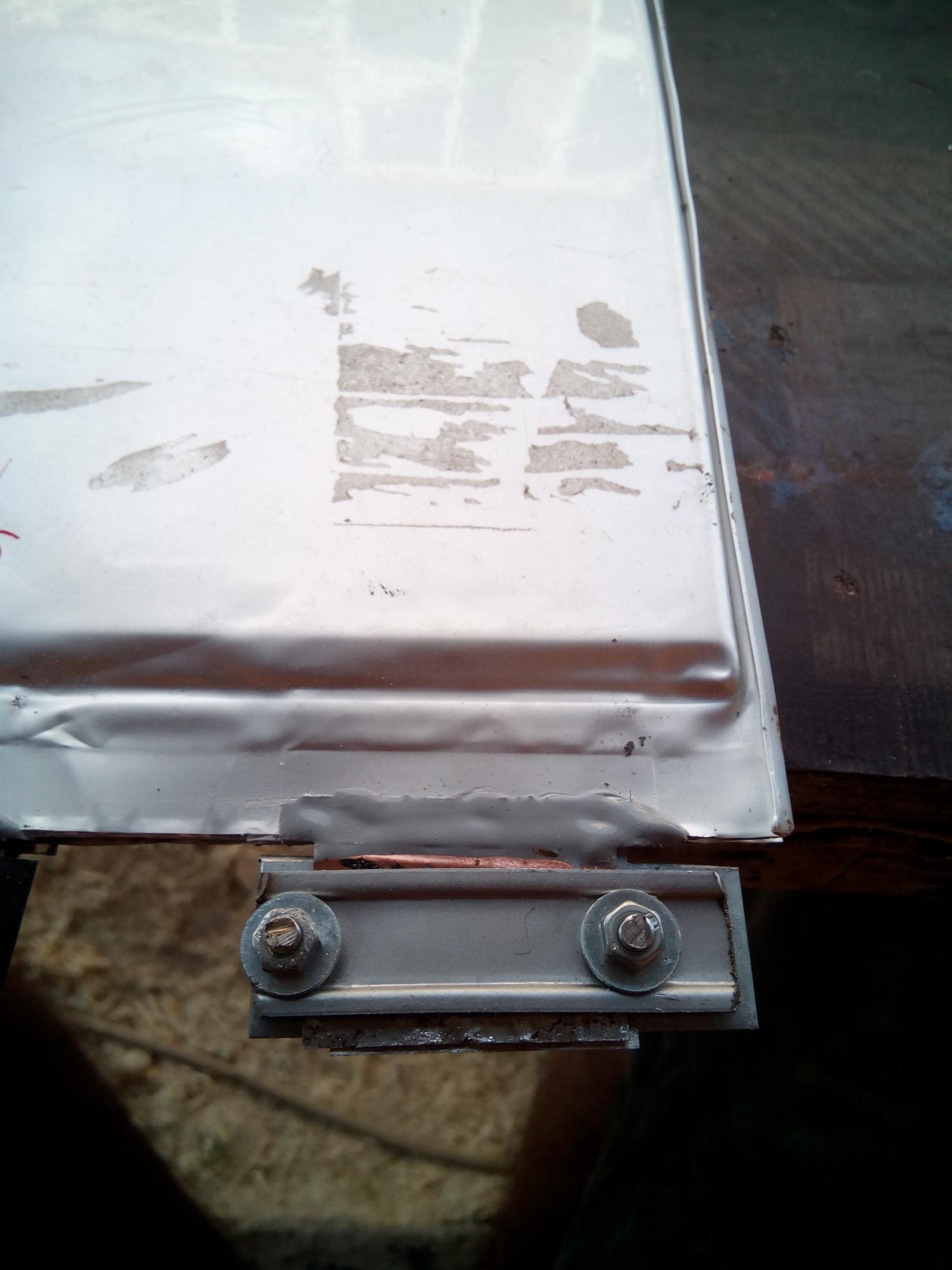

Не могу никак закурить алюминий. Уже не знаю что с ним делать, есть еще действинные способы?
mr.Dream
есть еще вариант сделать переходные муфты-накладки из латуни, а они паяются хорошо. Я себе так делал тут: https://electrotransport.ru/index.php?topic=28367.msg613595#msg613595
SERZHON
у меня пакеты 123 с алюминиевым и медным выводами, пытаюсь их вместе спаять. Ваш способ интересен, я над ним подумаю, но мне интересно почему так получается. Проблема такая, как залудить я вроде понял, олово на алюминии держится, спаиваю с медью, но не в платную, а делаю контакты лодочкой и заливаю оловом. Все хорошо, не отодрать. Но проходить 3 дня где то и олово от алюминия отваливается само, на олове видится окисление. Как этого избежать, может каким лаком или силиконом после пайки замазывать контакты?
SERZHON
в итоге пайка не помогла. Решено было сделать пластины из железа, залудить медный контакт, и стянуть его с алюминиевым контактом этими пластинами двумя болтами с гайками. Посмотрим что время покажет, на сколько хорошо такое соединение.
GreyK
Я-бы ещё и в центре один-два болтика добавил, а вообще соединение люминя с медью через олово нормальное, хотя через железяку лучше.
TZDZ2(350W)+LiFePO4_36v5Ah
SERZHON
не хотелось утяжелять. Но уже 2 месяца проездил, все нормально  ;-)
