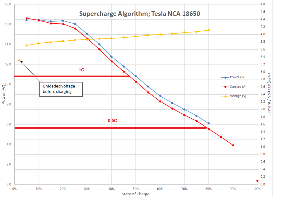

#495
Цитата: Wector от 06 Сен. 2017 в 10:23
   Ограничение мощности, не нужно, т.к.  разряженной батарее, думаю, не понравится большой ток вначале цикла заряда, наоборот чуть меньше бы ток на минуту дать, а потом вывести в номинал....
Можно сделать разве что софт-старт, когда при подключении батареи ток плавно выводится с нуля до номинала за несколько секунд, вроде как советуют некоторые источники так делать.
Wector
Ну да.
А по тесловским алгоритмам я в любом случае не буду пока делать, слишком радикально. Практика покажет, и химия дорастет, алгоритм признают многие - тогда и сделаем.
Сверхкомпактная зарядка https://electrotransport.ru/index.php?topic=43983.msg1021625#new
"Крутизна" на траекторию полета пули не влияет.
[user]Wector[/user], я не прошу реализовывать алгоритм, я про то, что голодная батарея весьма спокойно переваривает зарядный ток. Гораздо лучше, чем близкая к полному заряду. Это заметно по температуре и изменению внутреннего сопротивления в процессе заряда. И не только NCA. NMC, обычный кобальт, даже фосфат тоже себя так ведут. Так что беспокоиться о том, что в режиме ограничения мощности вместо номинальных постоянных, скажем, 10А батарея будет первые дцать процентов заряжаться 13-ю с постепенным дальнейшим снижением до 8 в конце заряда, совершенно не стоит, скорее это даже пойдет на пользу как скорости заряда, так и ресурсу.

#502
[user]andiXT[/user], тесловский режим нужен для быстрого заряда. В том смысле что в разряженную банку можно вливать очень большой ток, но для сохранения ресурса батареи этот ток необходимо начинать уменьшать раньше, чем в классическом CC-CV алгоритме. По сути он является пределом максимально быстрой зарядки данной химии. При заряде токами 0.5С и меньше этот алгоритм не имеет смысла, потому как ток изначально небольшой и даже под самый конец заряда он всё еще останется допустимым.
Из этого графика следует, что током 1С можно заряжать только примерно до половины, дальше ток нужно снижать.
При заряде 0.5С мы видим, как этот алгоритм практически вырождается в классический CC-CV.

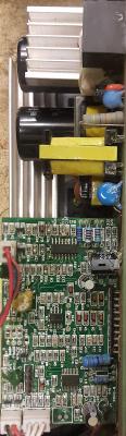

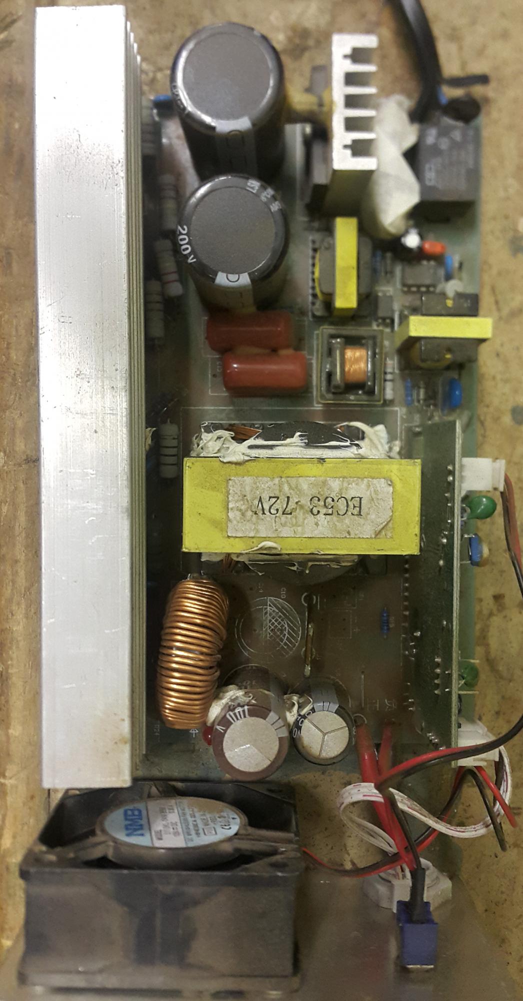

DHK
#503
Пару лет юзаю купленную за $60 в китае схожую по ТТХ 1кВт зарядку: LiPo 20S 15A, ~1.5 кг c проводами в штатном алю кожухе.  В самодельном пластиковом (вспененный пвх лист 3мм)  без проводов ~0.7-0.8 кг, на плате радиатор отдельный, с продувом без алю кожуха справляется без проблем.
КПД 92% Ток по крайней мере у моего экземпляра реальный 13А. Так же есть переключатель на уполовиненый ток заряда в 7.5А
Размер платы 108х168х60, в пластиковом корпусе с вентилятором 60х60х25: 114x200х66
Если интересно, вот фото кишок:
