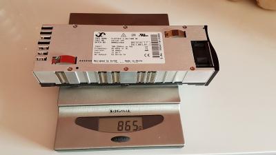

Так телекомовские блоки же есть, флэтпаки... как раз эта моща и минимальный массогабарит.

Вам надо смотреть в сторону Flatpack S, рекордсмен по массогабаритной мощности. Он на 48v 1800W.

     В тайной лаборатории 4-го Рейха проводится разработка новой мощной модели зарядного для лития. Удалось в потном шпионаже узнать некоторые ТТХ:
мощность 1000 Вт+, алюминиевый корпус, вес около 750-800 гр.
Пока экспериментальным путем достигнут полный КПД 92%, при выходе 1050 Вт (84 В 12,5А). пилят дальше....
Сверхкомпактная зарядка https://electrotransport.ru/index.php?topic=43983.msg1021625#new

Может я чето не понимаю, но где феты у этого чудо устройства? и какая ориентировочная цена?
Snaiper
Я думаю феты прижаты к корпусу под платой. Но достаточно ли корпус их охлаждает?
Wector
Да, ключи снизу платы, к корпусу прижаты.
При 1кВт охлаждения хватает, эффективность преобразования высокая. Но я то хочу больше тащить, 1200 Вт.  :pardon:
Цена ориентировочно будет выше на 15-25% от нынешней 750 Вт модели.
