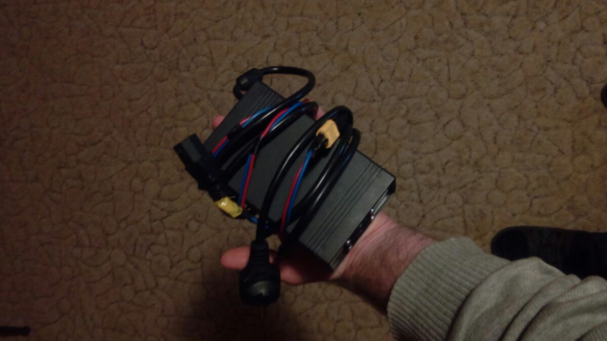

И как первый владелец "опытного предсерийного" экземпляра, напишу первый отзыв на сею замечательную зарядочку.  :hello:
Получил в середине января, пока то-да сё среди коего был мой касяк с переполюсовкой из за которого сгорел предохранитель на входе (сама зарядка без последствий) по факту юзать начал с конца января и по сей день, итого примерно 2 месяца. Пользовался регулярно, как дома так и в том числе "в полевых условиях" на улице тоже доводилось (бралась с собой в большую покатушку, потом ещё).
У меня напряжение см. кофинг в подписи, зарядка для меня была исполнена с переключателем силы тока на 3А и 9А, регулярно этим переключателем пользуюсь так как доводится как по быстрому на 9А при покатушках "запитаться" так и 3А для неспешной домашней зарядки.
Вообщем на данный момент не одного касяка-гюка, работает.  :dance:  :wow:
И самое главное....... ОНА ЛЁГКАЯ и МАЛЕНЬКАЯ !!!!
Просто афигительная, реально на ладони помещается !  :wow: :wow: :wow:
Взять её с собой в любую покатушку, даже просто на всякий, ну вообще не вопрос..  :exactly:
Из дополнительной инфы по результатам "ходовых тестов" - По итогам измерений заявленной мощности, соответствует. Плавное снижение токов зарядка к концу зарядки, есть (вплоть до почти копеечных 0,1.. токов ближе к 100%). Параллельное включение с той-же розетки с ещё одной зарядкой аналогичной мощности, дружит ("соседний" 800ваттный китаец кряхтит-трещит, этой пофик). Работает тихо, куллер так-же почти бесшумный даже на макс. мощности.
