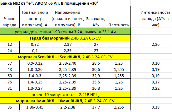

Пока ждал ответов, поставил вторую банку заряжать без морганий, CC-CV 2.4В / 0.05C
Ток упал до 0.1А, закачал 27 Ач минус потери на dc-dc преобразование (ваттметр у меня в зарядном "Вымпел-57" со стороны подачи 15В на dc-dc преобразователь). Потом прочитал "сделать моргалку почаще" и попробовал режимы "2 сек ВКЛ - 1 сек ВЫКЛ" - не впечатлило. Ток очень небольшой, те же 0.1А (0.16% ёмкости).
Почитал теорию про "не успевают подносить патроны" и попробовал через моргалку 5 сек ВКЛ - 15 сек ВЫКЛ. Ток в импульсе от 0.9А до 0.13А, за ночь закачал около 1.3 Ач. Плотность 1.25, после перемешивания электролита грушей ток немного вырос (от 1.1А до 0.2А).
Пока будет так стоять (5/15сек).

Всем привет! Продолжаю заряд моргалкой.
Подстроил моргалку так, чтобы НРЦ в паузе спадало хотя бы до 2.2В (10 минут). А в конце импульса напряжение доходило до 2.39В за 1 минуту.
Тогда и ток в начале импульса вполне уже серьезный - 1.86А (0.028С)
Когда заканчивать эту "добивку" ? Обратите внимание, в помещении котельной +30°

PavelTLT
Цитата: baton45 от 22 Янв. 2022 в 13:48А в итоге АКБ уже не жилец просто был.
Может рано вы мой АКБ в утиль списываете? :) Еще повоюю с ним немного.
За 108 часов заряда закачал в банку порядка 43 Ач (минус потери на DC-DC преобразователь)
НРЦ через 10 минут отстоя - 2.21В
Сейчас жду 50 минут, измеряю, и пойду на разряд до 12В.
Раньше ориентировался на табличку, которую составил из данных от Виктор_Вектор.
Спокойно разряжал до 11.7В и считал отданную ёмкость за 75%.
Но я согласен, что потрёпанный АКБ глубоко разряжать не стоит. Поэтому пока что буду играться с разрядом до 12В и принимать отданную ёмкость за 55% от общей. Как считаете, насколько это верно?

Купил китайское реле времени. Позволяет настраивать до десятых долей секунд.
С ней токи заряда выше (хоть и импульс короче, чем у постоянно подключенного ЗУ на малом токе). Но через ваттметр ЗУ я примерно вывожу такой коэффициент, как "интенсивность заряда" = сколько Ач получается залить за час времени (по сути, это [b-b]средний ток[/b-b]).
И средний ток с моргалкой выше - уже на первых экспериментах средний ток в районе 200 мА. А напряжение, при котором прикладывается ток - ниже. Если постоянно включенное ЗУ на малом токе держит 14.4 В, то импульсы у меня начинаются от 2.2 вольта (сейчас банка достаточно сытая и НРЦ после 10 минут отстоя = 2.2В)
Я предполагаю, что заряд током около 1А при 2.2В как-то эффективнее, чем бесконечное "стоялово" на 50-80-100 мА. Разве нет?
