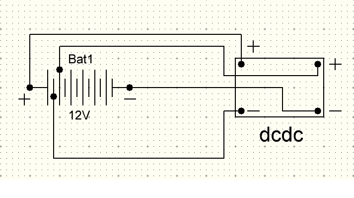

Серик
Приветствую Всех Форумчан!
Появился вопрос:
Возможно ли простым дешевым понижающим DCDC одновременно разряжать 5 банок и заряжать 1 банку на обычном 12В стартерном аккумуляторе?
SanSanich
Появился вопрос:
Если только у DCDC есть гальваническая развязка вход-выход. Но они не дешёвые.
Если эта банка первая или последняя - то можно обойтись без гальв. развязки, только схема будет сложнее вашей.
Если-же банка "в середине" (не первая и не последняя - придется делать гальваническую развязку.
Самое простое - заряд банки вести от "зарядки для телефона 5В" , они имеют гальваническую развязку от сети 220в, и вам всего-то нужно поставить DC-DC на выходе зарядного для телефона, и отрегулировать напряжение.
Таким же образом можно сделать "заряд каждой банки отдельно". Но надо применять не самые дешовые "зарядки от телефонов" и проверять какой реально ток они выдают без перегрева и ухода в защиту.
