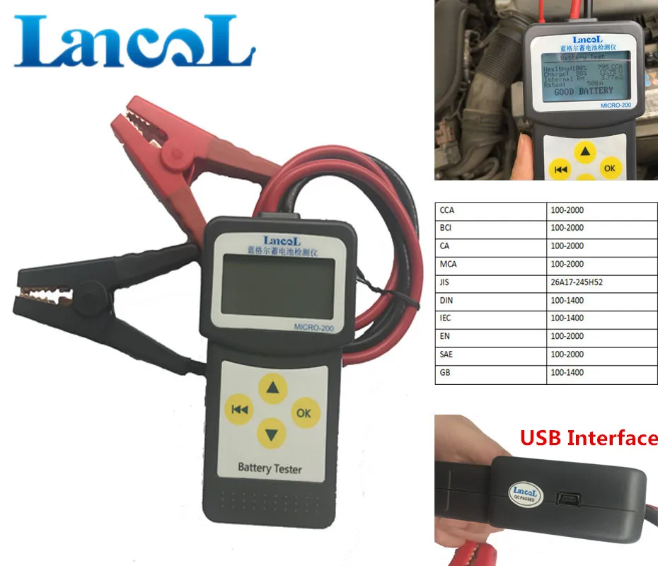

Цитата: bravias от 28 Окт. 2021 в 18:30а по тестеру какие параметры у старичка?
Я больше доверяю остатку ёмкости , последний раз  этой весной 30 Ач   током 4 Ампера до 11.5 вольт отдавал . По Ланколу  после заряда   как хорошую акб ещё определяет  , чуть больше 80 %  сейчас в остатке . Но есть ли смысл верить Ланколу который  может на батарее прекрасный показатель выдать , а по факту и  15 % от ёмкости нет .
