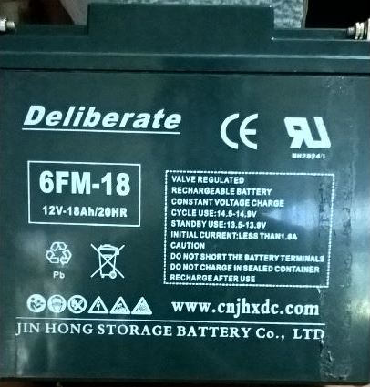

Rвн - найду время, замеряю. Пускач с батареей - Китай,  купили в году 2015 зимой, отработал по назначению он до весны 2015, а потом стоял в подвале, сначала пару раз ему делали разряд-заряд, но потом забили и он пылился там до нынешнего времени.
Аккум - катайоза, какой-то Deliberate 6FM-18.
ЦитироватьПопробуйте разрядить эту банку малым током 3%=0,03С до 0v
- это можно-с.
Цитироватьи поставить на заряд током 2%=0,02С (лучше около 0,3А) пока не зальется 2,5-3С.
- дело в том,  что на такие малые токи она (6-я банка) практически не реагирует. Я на нее подавал вплоть до 4-х ампер и более - и только при таких токах напряжение на ней поднималось (на время, пока подается ток) до 2.4В!
Дистиллят я доливал уже пару раз (миллилитров по 5-7 каждый раз) - воду брал в магазине, специально для доливки в аккумуляторы. Так что воды там достаточно - это видно через отверстие-клапан.
ЦитироватьПопробуйте разрядить эту банку малым током 3%=0,03С до 0v ... и поставить на заряд током 2%=0,02С...
- вот это еще не делал. Думаю, хуже ей не будет, буду пробовать.
Я пока пробовал выгнать ее моргалкой хотя бы до 2-х вольт токами разной величины - от 0.02C до 0.3-0.4С. Результат описал выше.
Да, за нагрев - греться она начинала только при токах более 3-х ампер и то - не очень сильно, сильнее грелась ближе к поверхности, к токоотводам, по ощущениям температура пластика была в районе  >30-35...40гр.
ЦитироватьПоследний шанс у АКБ - это переполюсовка...
-  и это тоже вторым шагом попробую, если первое не поможет.
Cyberpapa, у меня тоже, кстати, такая мысль, что в самой банке что-то где-то подкорачивает, может проросли какие-нить "дендриты" - то это уже капец.
В итоге все мои потуги привели к тому, что ЭДС на 6-й банке падает сильнее и быстрее - это значит, что делал я что-то не так. Возможно, нельзя все-таки было в нее ломить такие большие токи заряда - 0.3-0.4С, но на меньшие она реагировала довольно вяло (в самом начале напряжение на ней поднималось едва выше 2В при токе заряда более 1.5А), хотя и брала их с аппетитом.

Цитата: Barmaley000 от 22 Июль 2019 в 09:05Cyberpapa, у меня тоже, кстати, такая мысль, что в самой банке что-то где-то подкорачивает, может проросли какие-нить "дендриты" - то это уже капец.
Навряд ли дендриты, как правило - обычное КЗ, со сравнительно большим сопротивлением, такое частенько встречается в верхней области пластин. Ранее публиковал свои предположения.
Попробуйте заглянуть в проблемную банку, визуально проверив целостность верхней части пластин, имеется ли изменения их формы,....  Можете потыкать чем-нибудь в положительные пластины, если они при надавливании (1-2 кг) разрушаются - батарея готова в поход к утильщику.
Если пластины утратили геометрические формы и сверху разрушились  - даже после удачной переполюсовки - ничего толкового не выйдет, получите обезьяну с гранатой.

Заглянуть... Дело в том, что сверху банка накрыта каким-то тоненьким красным пластиком с редкими отверстиями диаметром в пару мм. - вот через них я только и могу что-то видеть-тыкать (Это наверное, я так думаю, катайозы насрали, чтобы еще уменьшить вероятность успешного вмешательства). Через эти отверстия  я вижу только белые стекломаты. Черных плюсовых пластин узреть пока не удалось. Они, видимо, где-то под самой пластиковой пленкой. Но буду попытаться...
Среди того, что удается рассмотреть, каких-то видимых разрушений, вспучиваний и пр. не наблюдается.

Если проявился локальный нагрев (обычно либо вверху или внизу банки это чаще происходит из-за изменения размеров пластин), то это полуКЗ.
И это уже не лечится...

[user]Barmaley000[/user], наливайте воду с избытком, пока не перестанет впитываться и маты должны блестеть влагой.
Даже зеркало воды сверху - не страшно.
И никуда иголкой шприца тыкать не надо - это больные фантазии...    Впитывается прекрасно и без этого.
При разряде до 0v обратите внимание:
- ушла ли избыточная вода (или влажность матов)
- до какого значения отскочит на банке НРЦ через 15-20 мин после снятия нагрузки.
У больной банки с cильной утечкой (>1%=0,01С) или полуКЗ НРЦ не будет подниматься плавно до 0,8-0,9v и будет, наоборот, после небольшого отскока снижаться.
На банках, имеющих шанс восстановления, после полного разряда и последующего заряда
(это типа переформирование АМ для избавления от последствий переполюсовки)
при наборе напряжения до 2v токов утечки либо нет, либо они менее 0,5-0,8%=0,005-0,008С.
Удобно, если есть индикация U и I во время заряда.
Пробуйте. Время и терпение необходимы...
Напишите пож-та, как часто использовали этот АКБ по прямому назначению и насколько тяжелые случаи пусков были от него
(типа прикуривали 2,5-3л движки с полностью севшими АКБ в морозы).

Воды в банке достаточно - при наклонах в сторону немного плюскается по краям - это я видел, когда второй раз доливал.
Пару дней назад (после всех издевательств) смотрел - состояние не изменилось, плюскается дальше.
Разряжать пока не пробовал. Это на очереди.
АКБ использовали для пуска 1.5л -дизеля, только зимой, пару-тройку раз в неделю, потом только дозаряжали, когда "лампочка" индикации на нем  красным горела - это после двух-трех пусков от него. Так до весны, потом он стоял без обслуживания несколько лет. Сначала его пару раз заряжали, но потом забили - ну это я писал в начале.
Alex_Soroka, по поводу доливки воды - я именно так и делал, потому как такой аккум, с накрытой пленкой сверху,- видел впервые. И решил, что до стекломатов можно через отверстия добраться.
Barmaley000
Вчера вечером попытался замерить внутр. сопротивление 6-й банки способом, приближенным к  ГОСТ Р МЭК 60285-2002 , получилось:
U1 = 0.61V, I1=0.11A; U2=0.31V I2=0.3A, (U1-U2)/(I2-I1)= 1.568 (Ом).
Как то так.
Кстати, в банке вода сверху уже не плюскается - но стекломаты, то, что видно через отверстия в пленке,- влажные и блестят от влаги. Как я аккум не наклонял - но излишков воды уже не увидел.
В некоторых местах, где видно между ними щели - видно на самой щели, между стекломатами, пленку поверхностного натяжения жидкости. Но только в некоторых местах. Возможно, перед полным разрядом банки в ноль надо воды таки еще долить...

Если не выдержит 1C в течении 5-10 сек => эта батарея мало где сможет работать.
[user]Barmaley000[/user], не хочу вас расстаривать, но ИМХО это труп.
В принципе, можно исключить гнилую банку и где-нибудь использовать оставшиеся 5.
